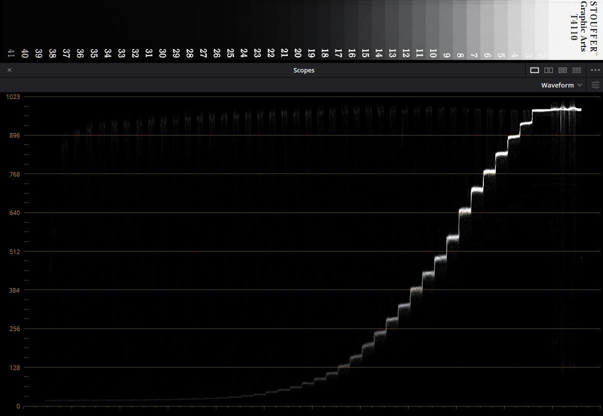

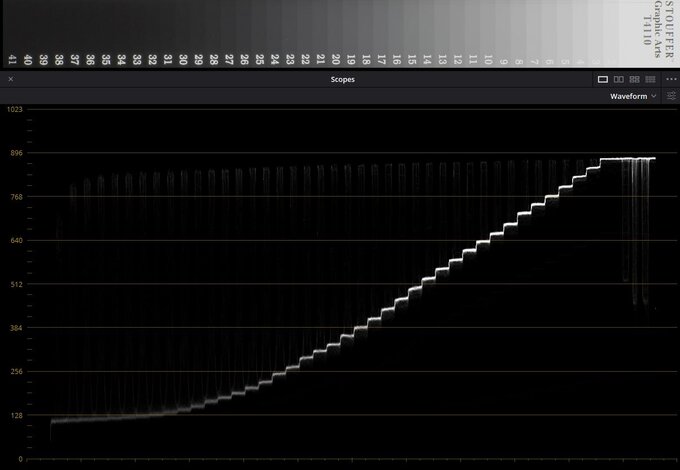

Zakres tonalny
Spójrzmy teraz na liczbowe wartości opisujące zakres tonalny, otrzymane po nagraniu tablicy Stouffer T4110 na poszczególnych profilach obrazu i kombinacjach nastaw. Stopklatki z tak nagranych ujęć zostały przeanalizowane z użyciem programu Imatest, co pozwoliło uzyskać wspomniane liczbowe wartości. Ponieważ Imatest nie zawsze generuje wyniki dla wszystkich możliwych stosunków sygnału do szumu, przedstawiamy wartość dla najostrzejszego kryterium (stosunek sygnału do szumu 10:1 opisany jako „WYSOKA JAKOŚĆ”) oraz dla najniższego (wartość „Total” podawana przez Imatest, zazwyczaj nieco przekraczająca tę dla stosunku sygnału do szumu 1:1, w tabeli wartość ta została podpisana „NAJNIŻSZA JAKOŚĆ”).
Oprócz tego, w prezentującej te wyniki poniższej tabeli, załączamy także wykresy waveform monitor z programu DaVinci Resolve, prezentujące, jakie wartości przyjmują poszczególne pola tablicy zależnie od użytego profilu obrazu. Tablica była nagrywana tak, by prześwietlić pierwsze jedno lub dwa pola.
W wartościach bezwzględnych wyniki osiągnięte przez Sony ZV-E1 są całkiem dobre. Szczególnie imponują wartości zakresu tonalnego osiągnięte na drugiej z bazowych czułości dla profilu S-Log3, czyli na ISO 12800. Należy jednak pamiętać, że osiągnięte wyniki mogą być nieco zawyżone, ponieważ testowany model, podobnie jak inne aparaty Sony, nie oferuje użytkownikowi żadnej kontroli nad redukcją szumu w trybie filmowym.
Interesujący jest również fakt, że dla kryterium wysokiej jakości obrazu i profilu S-Log3 bazujący na tych samych podzespołach model FX3 osiąga wynik o ponad 1 EV lepszy. Z kolei ZV-E1 osiąga nieco wyższe wyniki dla „standardowych” profili obrazu. Możliwe, że jest to celowe działanie inżynierów Sony i skupienie się na maksymalizacji jakości obrazu w profilach obrazu, z których docelowa grupa użytkowników ZV-E1 będzie korzystać najczęściej.
