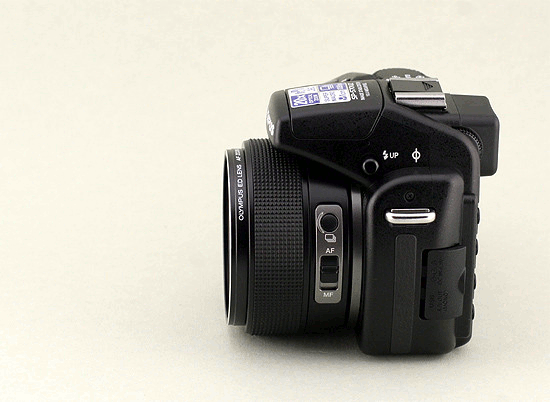

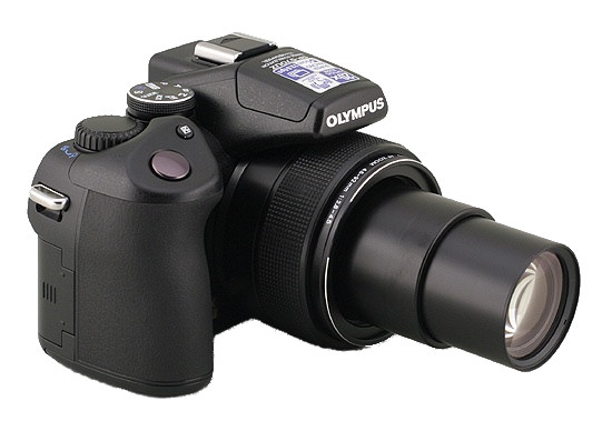

Pod względem ergonomii i estetyki wykonania Olympusowi należą się pozytywne oceny. Do kwestii funkcjonalności użytkowania powrócimy w szczegółach w następnym rozdziale, a teraz skupmy się na jego estetyce.
Praktycznie cała obudowa aparatu jest wykonana z czarnego matowego plastiku, z wyjątkiem rękojeści, która pokryta jest chropowatą gumą zapewniając lepsze przyleganie do dłoni. Również na tylnej ściance, w miejscu gdzie przypada kciuk, znajdziemy gumową łatkę, estetycznie wtopioną w plastikową obudowę. Wizualnie aparat robi dobre wrażenie, prosta budowa, bez zbędnych upiększeń i zgrabny kształt liczą się zdecydowanie na plus.
Niestety tak samo jak w modelu SP-550, tak i tym razem nie znajdziemy uchylnego wyświetlacza. Jest to niewątpliwie element, nad którym producent powinien był pomyśleć, zwłaszcza w aparacie takiej klasy. Warto zaznaczyć, że konkurencja (np. Canon, Panasonic) w tej kwestii stosuje z powodzeniem takie właśnie rozwiązania.

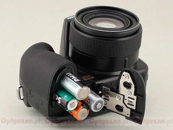

W kwestii zasilania, Olympus realizuje te same rozwiązania co w poprzednich modelach tej serii. W zestawie dostajemy cztery alkaliczne baterie Panasonic LR6. Podczas testów aparat pracował na akumulatorkach o pojemności 2100mAh i był w stanie zrobić na nich ponad 700 zdjęć.

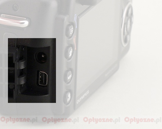

Po lewej stronie aparatu znajdziemy ukryte pod klapką dwa gniazda. Jedno służy do podłączenia opcjonalnego zasilacza sieciowego C-8AC. Kolejna to złącze wielofunkcyjne na kabel USB lub kabel Audio/Video.

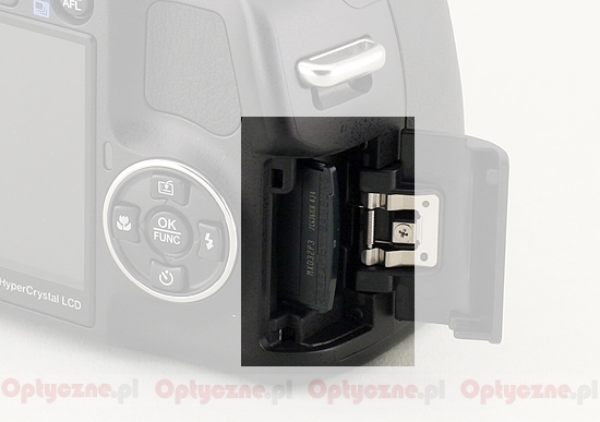

Po prawej stronie aparatu znajdziemy wejście na kartę. SP-570 pracuje na kartach xD lub microSD poprzez specjalny adapter.

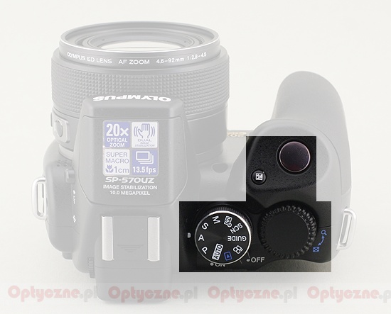

Na górnej ściance aparatu, zaczynając od góry mamy następujące elementy:
  • przycisk spustu migawki,
  • przycisk kompensacji ekspozycji,
  • pokrętło nastaw:
    • Auto,
    • P - automatyka czasu i przysłony,
    • A - preselekcja przysłony,
    • S - preselekcja czasu,
    • M - tryb manualny,
    • My - zdefiniowane przez użytkownika tryby własne,
    • Guide - foto przewodnik, tryb pozwalający na ustawienie parametrów fotografowania przy użyciu asystenta wyświetlonego na ekranie,
    • SCN - wybór spośród 23 zdefiniowanych trybów ( Portret, Krajobraz, Portret na tle krajobrazu, Zdjęcia sportowe, Sceny nocne, Portret na tle sceny nocnej, W pomieszczeniach, Przy świecach, Autoportret, Portret w zastanym oświetleniu, Zachód słońca, Sztuczne ognie, Serie sztucznych ogni, Potrawy, Przez szybę, Dokumenty, Aukcja, Zdjęcie i wybór 1, Zdjęcie i wybór 2, Funkcja "Zdjęcie w uśmiechu", Plaża, Śnieg, Szybkie zdjęcie),
  • Power – wł./wył. aparatu (bezpośrednio pod pokrętłem nastaw),
  • Pokrętło sterujące – powiększanie i wyświetlanie indeksu w trybie przeglądania zdjęć, sterowanie wyborem wartości parametrów ekspozycji dla manualnych trybów fotografowania.

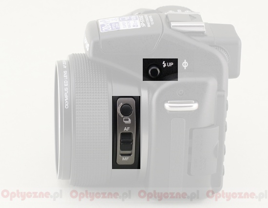

Ostatnie z przycisków jakie zostały nam do opisania znajdują się z lewej strony aparatu:
  • przycisk podniesienia lampy błyskowej,
  • przycisk trybów wyzwalania migawki (zdjęcia seryjne),
  • przełącznik pomiędzy manualnym a automatycznym nastawianiem ostrości.
