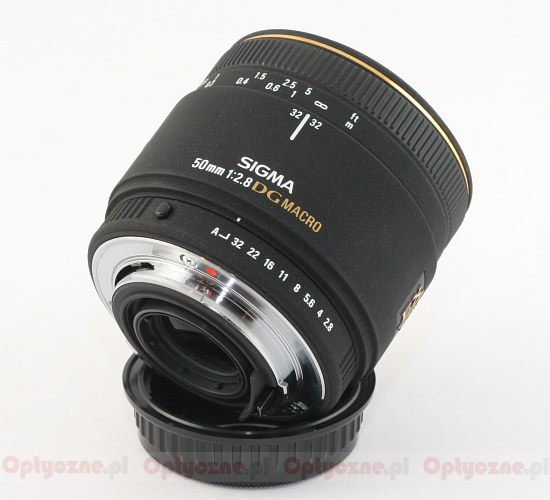

Patrząc na obudowę obiektywu znajdujemy w niej elementy typowe dla najwyższej serii Sigmy oznaczonej symbolem EX. Mamy więc bardzo charakterystyczny czarny korpus, z jednej strony zakończony metalowym bagnetem, a z drugiej gwintem filtrów o średnicy 55 mm poprzedzonym pierścieniem do manualnego ustawiania ostrości o średniej grubości i wygodzie użytkowania.
Sigma 50 mm f/2.8 EX DG Macro - Budowa i jakość wykonania
Oprócz przełącznika trybu pracy mechanizmu ustawiającego ostrość, na obudowie znajdziemy także suwak, który pozwala nam ograniczyć zakres ustawień ostrości (FULL-LIMIT), tak aby w trybie ograniczonym autofokus działał szybciej.

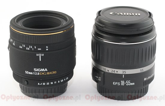

Gdy obiektyw ma ostrość ustawioną na nieskończoność, jego rozmiary są nieznacznie większe od klasycznych 50tek z długością na poziomie 64 mm (na poniższym zdjęciu prezentujemy jego porównanie do kitowego obiektywu 18-55 mm Canona, którego rozmiary nie różnią się znacznie od kitowych modeli 18-55 mm innych producentów). Gdy próbujemy ogniskować na bliższe odległości, układ soczewek wysuwa się na wąskim ale solidnym tubusie i przy minimalnej odległości ostrzenia wynoszącej tylko 18.8 cm długość obiektywu rośnie prawie dwukrotnie. W tym momencie ostre są obrazy obiektów znajdujących się tylko 4 cm od wysuniętego tubusa!
