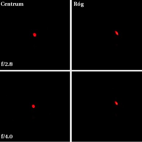

Komy, u Sigmy 2.8/50, trudno nie zauważyć i jest ona widoczna dość wyraźnie nawet po przymknięciu przysłony o jedną działkę. Tutaj więc Sigma wyraźnie ustępuje Sony 2.8/50, który z tą wadą radził sobie bardzo dobrze. I znów, gdy interesuje nas porównywalny obiektyw Sigmy, model 2.8/70 Makro pod względem komy wypada znacznie lepiej.
Sigma 50 mm f/2.8 EX DG Macro - Koma i astygmatyzm
Podobnie jest z astygmatyzmem, który w przypadku Sigmy 2.8/50 nie jest korygowany w taki sposób, jakiego byśmy wymagali od stałoogniskowego obiektywu wysokiej klasy. Średnia różnica pomiędzy pionowymi i poziomymi wartościami MTF50 wyniosła w tym przypadku 13%, co jest poziomem na granicy średniego i dużego.
Patrząc więc na sposób korekcji tych dwóch podstawowych wad pozaosiowych, przestaje być tajemnicą trochę słabsze zachowanie obiektywu na przysłonach f/2.8 i f/4.0 oraz większe dysproporcje pomiędzy rozdzielczościami w centrum i na brzegu w okolicach maksymalnego otworu względnego.
