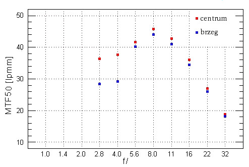

Zachowanie testowanego obiektywu pod względem rozdzielczości jest bardzo ciekawe, choć od razu warto napisać, że trudno je określić innym słowem jak bardzo dobre lub nawet świetne. W centrum kadru, nawet przy maksymalnym otworze względnym, obrazy są bardzo dobrej jakości z MTF50 sięgającym wyraźnie powyżej 30 lpmm. Po przymknięciu przysłony do f/4 jakość obrazu poprawia się ale nieznacznie. Dopiero dalsze przymykanie powoduje wyraźny wzrost jakości do bardzo wysokiego poziomu powyżej 40 lpmm. To zachowanie zupełnie odmienne od tego co obserwowaliśmy u Sony, który był najostrzejszy dla okolic światła f/2.8.
Sigma 50 mm f/2.8 EX DG Macro - Rozdzielczość obrazu
Na podobną ilość pochwał testowany obiektyw zasłużył także za zachowanie prezentowane na brzegu kadru. O ile dla otworów f/2.8 i f/4.0 widać spadek jakości przy przejściu z centrum do brzegu, to wraz z dalszym przymykaniem różnica ta zaciera się.
