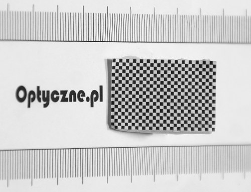

10. Autofokus
Sony DT 18-200 mm, jak znaczna większość obiektywów tej firmy, nie posiada ultradźwiękowego napędu autofokusa, przez co jego pracę trudno nazwać cichą i szybką. Amator nie będzie miał jednak specjalnych powodów do narzekań, bo pod tym względem wypada on lepiej od tańszego Tamrona, choć wyraźnie gorzej od droższego Nikkora wyposażonego w SWM.
Celność mechanizmu ustawiającego ostrość trudno w tym przypadku ocenić dokładnie ze względu na astygmatyzm, który stwarza sporo problemów. Autofokus nie zawsze bowiem wie, czy ustawić się w ognisko tangencjalne, sagitalne czy po środku. Przez to osiągi testowanego obiektywu nie są najwyższe i ilość pomyłek można oszacować na około 12%, przy czym najwięcej z nich odnotowaliśmy dla ogniskowej 18 mm.
Na szczęście obiektyw nie ma tendencji do ustawiania ostrości przed lub za właściwym obiektem.
Sony DT 18-200 mm f/3.5-6.3 - Autofokus
