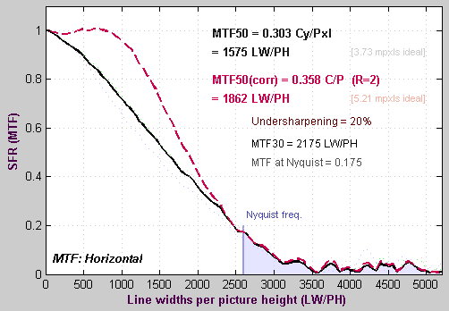

Na niewyostrzonych plikach JPEG zmierzyliśmy wartości funkcji MTF50. Traktując korpus aparatu i obiektyw jako całość wyrażamy rozdzielczość w liniach na wysokość obrazu (LW/PH). W analogiczny sposób podajemy wyniki dla aparatów kompaktowych, dlatego jeśli ktoś czuje taką potrzebę, może starać się porównać 1D MarkIII + EF 35 mm f/1.4L USM z innym układem lustrzanka plus obiektyw lub z aparatem kompaktowym. Porównania o wiele bardziej miarodajnego można dokonać na RAW-ach, co za chwilę uczynimy.

Wartości MTF50 liczone programem Imatest, na niewyostrzonych 24-bitowych RAW-ach podajemy zawsze w parach linii na milimetr (lpmm). Staramy się w ten sposób bezwzględnie ocenić rozdzielczość matryc lustrzanek. Użyliśmy obiektywu EF 35 mm f/1.4L USM i dodatkowo Sigma 30 mm f/1.4 EX DC. Mimo, że 30-milimetrowa Sigma jest przeznaczona dla formatu APS-C, to w centrum na APS-H daje obraz pozwalający uzyskać prawidłowy pomiar MTF50.
Canon EOS-1D Mark III - Rozdzielczość
O obu przypadkach otrzymaliśmy zgodne w granicy błędu wyniki, które umieściliśmy na wykresie. Dla przysłony f/5.6 wartość MTF50 okazała się być równa 42 lpmm. Jeśli porównamy to z Canonem 20D, dla którego analogiczne pomiary dały w rezultacie wynik 44 lpmm, to można mówić o świetnym wyniku 1D. Gęstość upakowania pikseli w 20D jest 12% wyższa od 1D, a różnica w rozdzielczości na korzyść 20D tylko 5%. Do podobnych wniosków dojdziemy porównując 1D z EOS-em 5D. W przypadku matrycy pełnoklatkowej piksele są upakowane rzadziej. Ich gęstość jest o 14% mniejsza, a maksymalny MTF50 uzyskany na EF 35 mm f/1.4L równy 33 lpmm. Gdybyśmy teoretycznie zwiększyli gęstość pikseli w 5D o 14%, to MTF50 powinien osiągnąć poziom 38 lpmm, a to jest znowu mniej niż zanotował 1D. Sytuacja z Nikonem D3 będzie podobna do 5D. Matryca w Canonie 1D cechuje się zatem bardzo dobrą rozdzielczością. Nie znaleźliśmy przy tym żadnych przesłanek ku temu, aby te dobre osiągi były sztucznie podwyższone przez jakieś operacje na obrazie (np. wyostrzanie).
