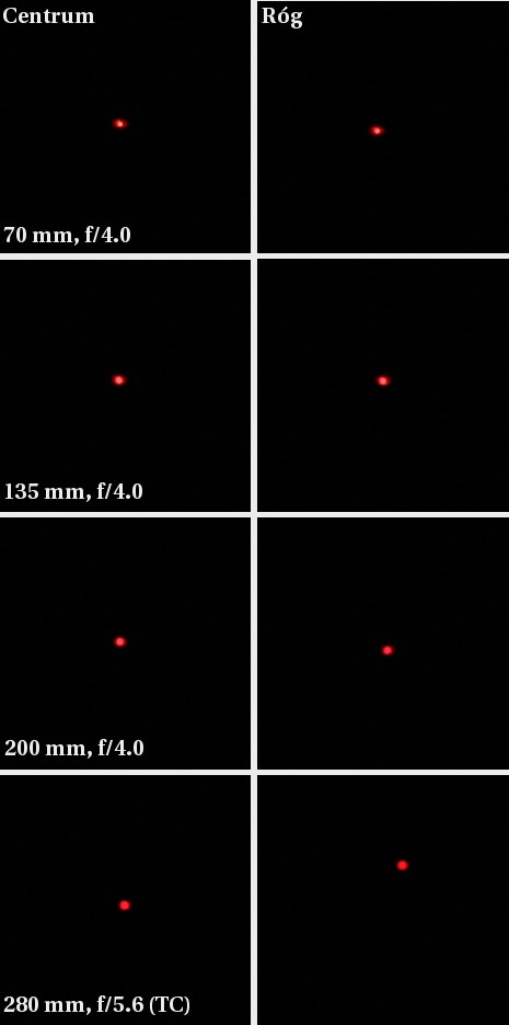

Skuteczność korekty komy, w testowanym obiektywie, jest bardzo wysoka. Trudno zauważyć jej jakikolwiek wpływ na obraz diody dla zakresu 135-200 mm. Da się to zrobić dla ogniskowej 70 mm, ale jest to efekt naprawdę niewielki. Także zastosowanie konwertera nie powoduje żadnego wyraźnego "wybuchu" poziomu tej wady.
Canon EF 70-200 mm f/4L IS USM - Koma i astygmatyzm
Średnia wartość astygmatyzmu dla 70-200 f/4L IS wyniosła 5.7%, przy czym zaobserwowaliśmy tendencję do zmniejszania się tej wady wraz ze wzrostem ogniskowej od prawie 9% dla 70 mm do 3.2% dla 200 mm. Zastosowanie konwertera, czyli dołożenie dodatkowego układu optycznego, powoduje wzrost tej wady do poziomu 5%. Ogólnie zachowanie w tej kategorii należy ocenić jako bardzo dobre, znów z lekkim niedosytem dla ogniskowej 70 mm.
