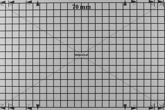

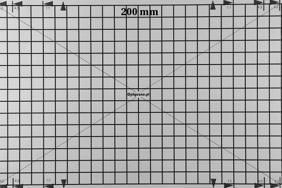

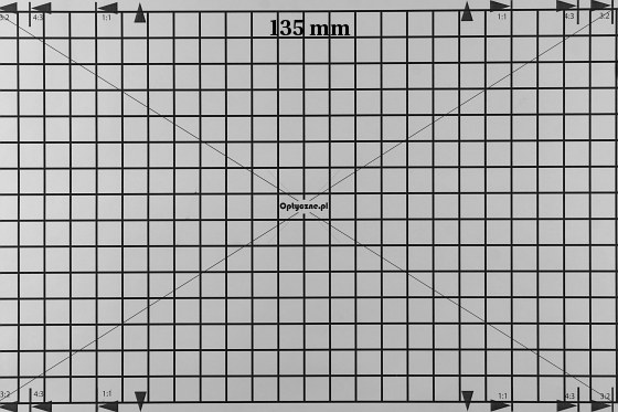

Teleobiektyw zmiennoogniskowy o zoomie 2.86x nie powinien prezentować dużych zniekształceń na brzegu obrazu. Canon 70-200 f/4L IS, w tej kategorii, nie daje nam więc najmniejszych powodów do narzekań. Dla każdej ogniskowej dystorsja jest znikoma i praktycznie niezauważalna. Dla 70 mm mamy minimalną "beczkę", której poziom zmierzyliśmy na -0.48%. Dla 135 mm przechodzi ona w "poduszkę" o prawie identycznym natężeniu 0.50%. Dalsze zwiększanie ogniskowej powoduje delikatny wzrost zniekształceń i dla ogniskowej 200 mm sięgamy poziomu 0.76%. Warto tutaj zaznaczyć, że te wartości z dokładnością do 0.02% są takie same jak u modelu bez stabilizacji, co świadczy dobrze zarówno o samym obiektywie, jak i o powtarzalności naszych metod testowych.

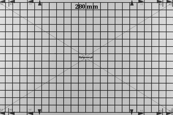

Ciekawe jest też zachowanie układu po dołączeniu konwertera. Dystorsja wtedy wyraźnie spada i schodzi do praktycznie zerowego poziomu -0.06%.
