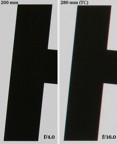

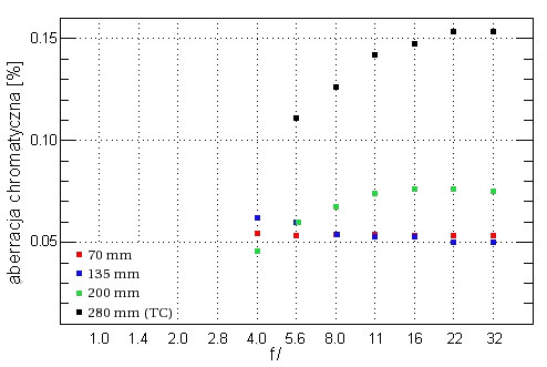

Dopóki nie zaczniemy używać konwertera, aberracja chromatyczna nie sprawi nam żadnych problemów. Tutaj obiektyw prezentuje zachowanie prawie identyczne z modelem 70-200 f/4L bez stabilizacji, z poziomem tej wady zawierającym się w przedziale od 0.04 do 0.08%.
Canon EF 70-200 mm f/4L IS USM - Aberracja chromatyczna
Schody zaczynają się po założeniu konwertera. Wtedy aberracja od razu wskakuje na poziom ponad 0.11% i rośnie dość szybko wraz z przymykaniem przysłony, by przy f/22-f/32 osiągnąć duży poziom ponad 0.15%.
