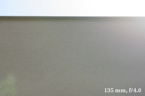

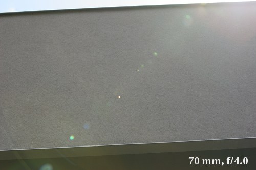

9. Odblaski
Canon 70-200 f/4L, w przypadku pracy pod ostre światło, notował poważną wpadkę. Być może, ta pochodząca z 1999 roku i przez to optymalizowana do pracy z analogami konstrukcja miała problem z warstwami antyodbiciowymi. Jak było naprawdę trudno powiedzieć, ważne jest jednak, że konstruktorzy optyki Canona coś z tym problemem zrobili. Artefakty świetlne możliwe do uzyskania przy pomocy modelu ze stabilizacją są widoczne, ale ich natężenie uległo wyraźnemu zmniejszeniu. Podsumowując, choć do ideału jeszcze troszkę brakuje, mamy tutaj krok we właściwym kierunku.
Canon EF 70-200 mm f/4L IS USM - Odblaski
