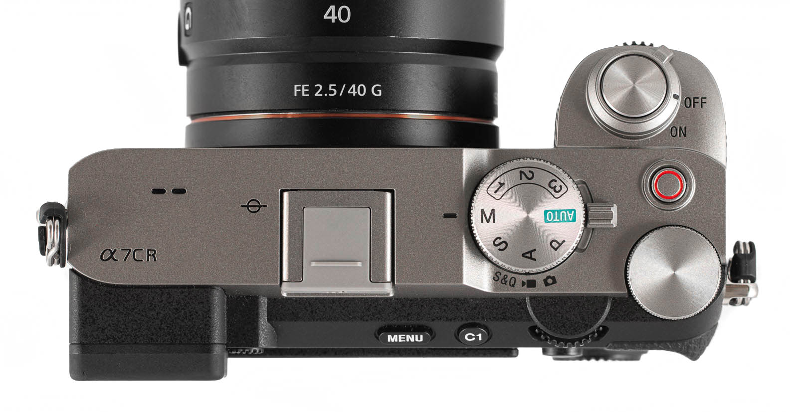

Pomimo mniejszych rozmiarów, ergonomicznie A7CR wypada naprawdę dobrze i w zasadzie porównywalnie z większymi pełnoklatkowymi korpusami Sony. Do dyspozycji użytkownika są aż 4 kółka sterujące oraz szereg przycisków. Jedne i drugie możemy przy tym niemal dowolnie przeprogramować, a całość uzupełnia rozkładany do boku ekran dotykowy.
Ciekawym rozwiązaniem jest też dwupoziomowe koło trybów pracy, które na jednym „piętrze” ma tradycyjne tryby PASM, tryb automatyczny i 3 miejsca na presety użytkownika, a na drugim poziomie przełącznik między trybem fotograficznym, filmowym oraz S&Q (czyli filmowania w zwolnionym i przyspieszonym tempie). Dzięki temu możemy wybierać głównym kołem tryb pracy także w trybie filmowym oraz filmowym S&Q. Doceniamy też przeniesienie przycisku Menu tak, by pozostawał on w zasięgu kciuka prawej ręki.

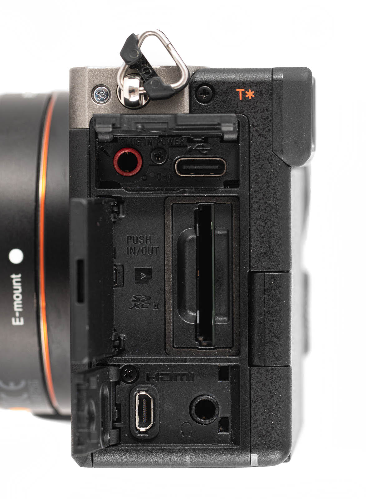

Lista złącz sygnałowych w testowanym urządzeniu przedstawia się następująco:- wejście mikrofonu (mini jack 3.5 mm),
- wyjście słuchawkowe (mini jack 3.5 mm),
- wyjście HDMI (złącze mikro HDMI, typu D),
- złącze USB 3.2 (typu C).
Podobnie jak w pierwszej generacji linii A7C, w nowym aparacie znajdziemy niepełnowymiarowe złącze HDMI oraz tylko jedno gniazdo SD. Osoby, dla których pełnowymiarowe gniazdo wideo jest ważne, powinny zatem zainteresować się większym kuzynem testowanego korpusu, czyli modelem A7R V. Dobrze, że w ofercie producenta jest wybór i każdy może zdecydować, który zestaw cech bardziej mu odpowiada.

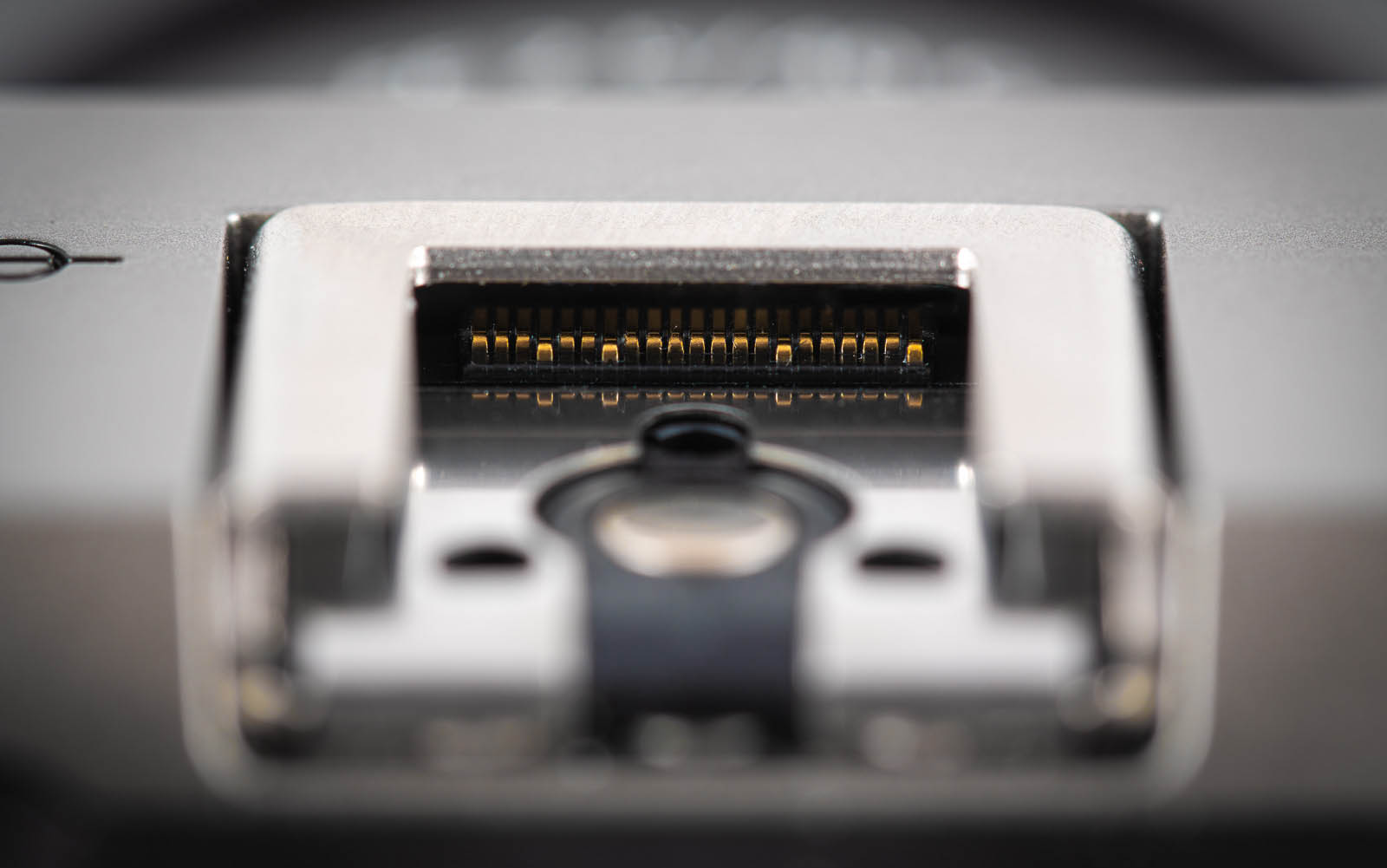

Na koniec dodajmy jeszcze, że podobnie jak inne korpusy Sony, model A7CR wyposażono w stopkę Multi Interface, na której można zamocować szereg akcesoriów takich jak mikrofony, czy uchwyty z dodatkowymi wejściami XLR, które oferuje producent.

Sony A7CR oferuje niestety tylko jedno gniazdo na karty pamięci, które obsługuje jedynie nośniki SD/SDHC/SDXC (w pokrewnym A7R V znajdziemy dwa gniazda typu „combo” zdolne obsłużyć zarówno nośniki SD/SDHC/SDXC, jak i CFexpress typu A). Szybka karta w tym standardzie jest jednak w stanie obsłużyć wszystkie kombinacje kodeków i klatkaży, jakie A7CR oferuje. Osoby, którym zależy na symultanicznym zapisie na dwa nośniki, powinny natomiast zainteresować się wspomnianym już modelem A7R V.
Angelbird AV PRO, udostępnionych przez firmę Foto-Technika.
