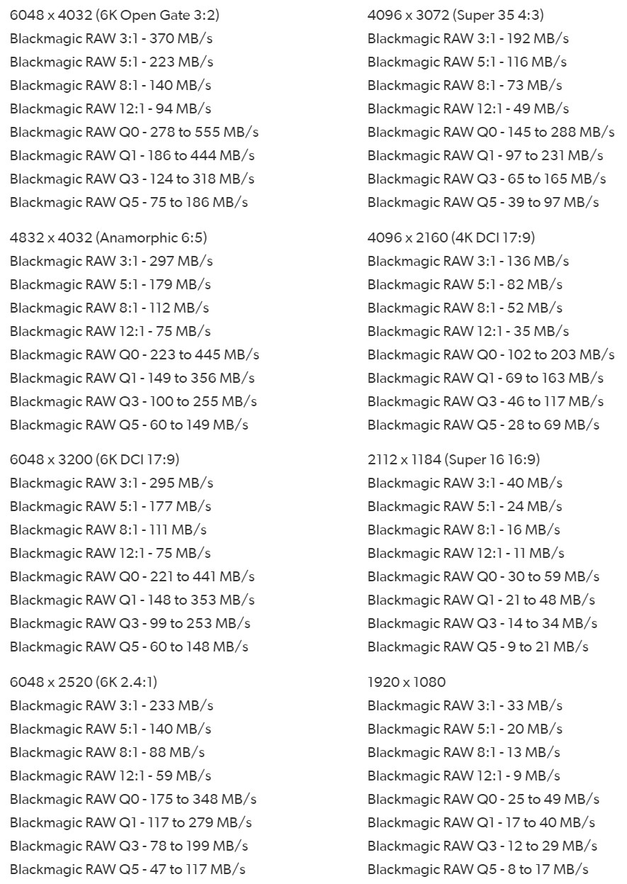

Testowana kamera oferuje jeden kodek i jest to Blackmagic RAW, czyli skompresowany surowy format oferujący 12-bitową głębię koloru. Jest on dostępny z różnym natężeniem kompresji, które opisywane jest albo jako sztywna wartość stopnia kompresji (3:1, 5:1, 8:1, 12:1) albo z użyciem oznaczenia jakości Q (Q0, Q1, Q3, Q5), gdzie stopień kompresji może się wahać zależnie od zawartości kadru. Równolegle do plików BRAW zapisywane są pliki proxy w rozdzielczości Full HD (1920 × 1080) z użyciem kodeka H.264 (4:2:0, 8-bit).Przepływności strumienia danych zależą od wybranej rozdzielczości, klatkażu oraz stopnia kompresji. Poniżej zamieszczamy dostępną na stronie firmy Blackmagic Design tabelę prezentującą przepływności strumienia danych dla poszczególnych rozdzielczości i stopni kompresji przy zapisie w 30 kl/s. Co ważne, podane dane wyrażone są w megabajtach na sekundę (MB/s), więc aby porównywać je z wartościami przepływności innych aparatów i kamer typowo podanymi w megabitach na sekundę (Mbit/s) należy przemnożyć je przez 8.

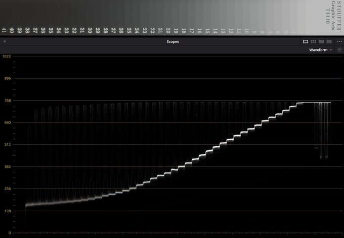

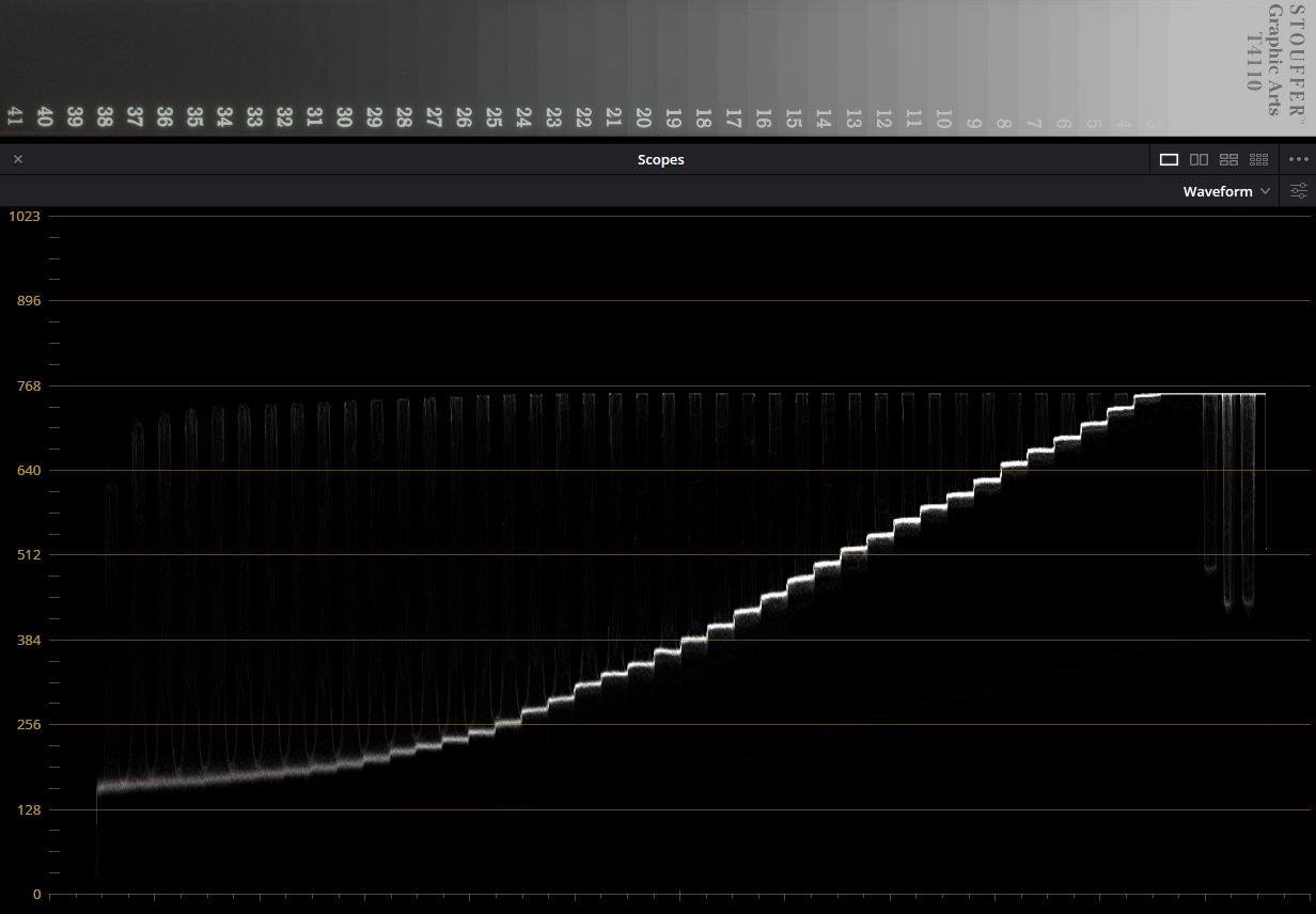

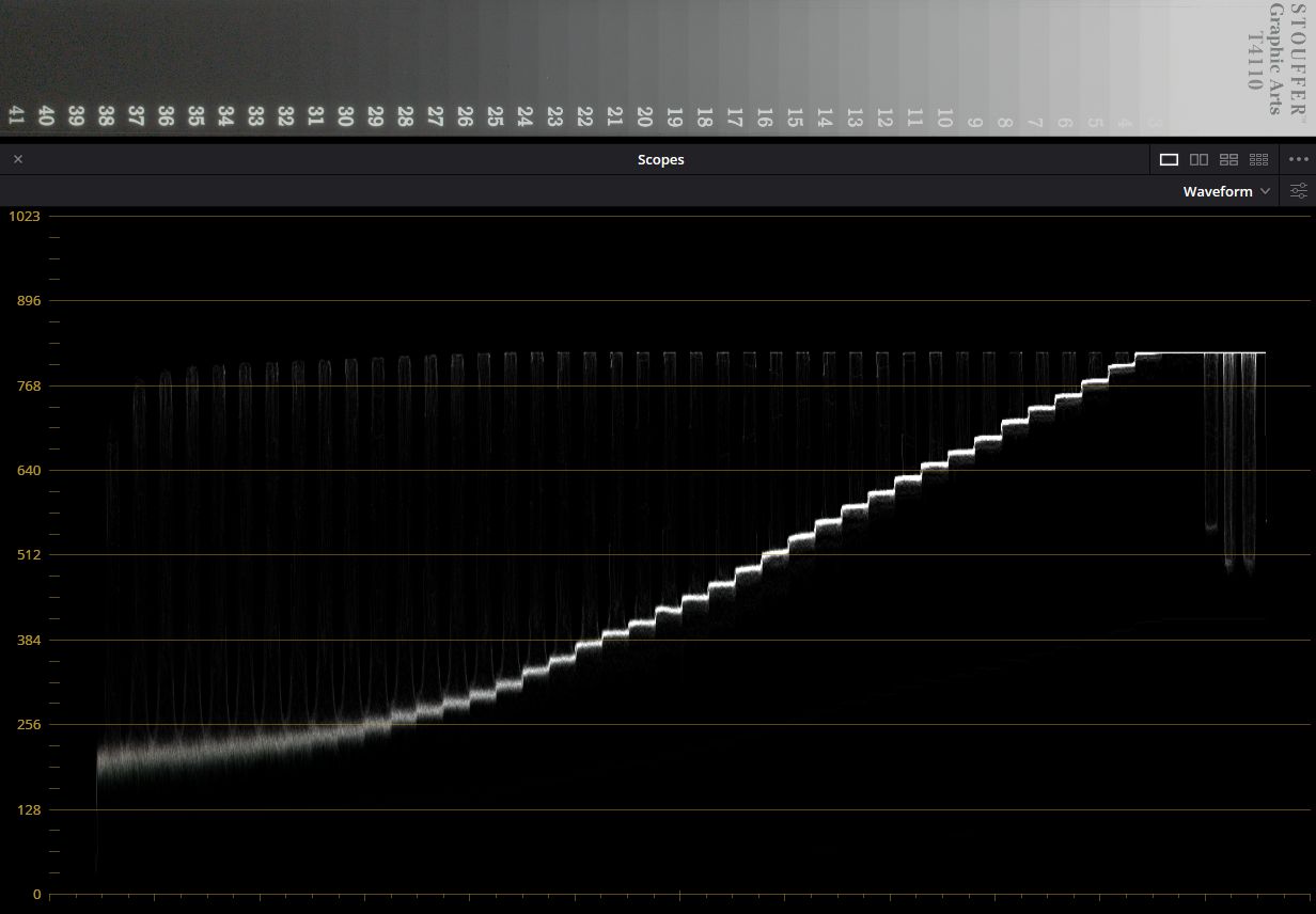

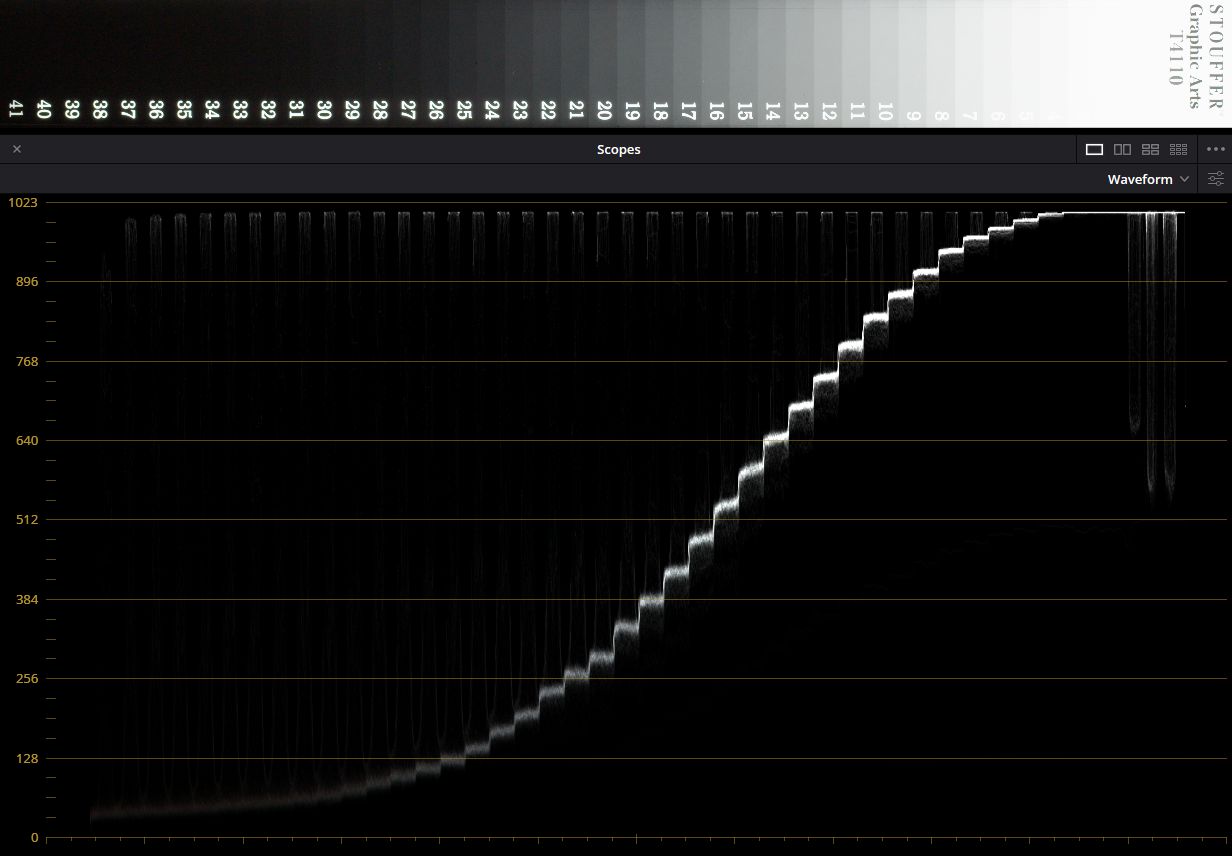

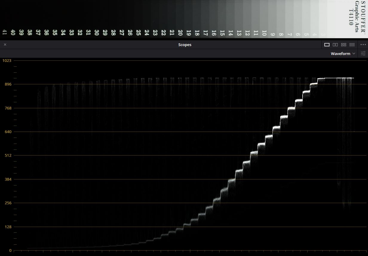

Zakres tonalny
Spójrzmy teraz na liczbowe wartości opisujące zakres tonalny, otrzymane po nagraniu tablicy Stouffer T4110 na poszczególnych profilach obrazu i kombinacjach nastaw. Stopklatki z tak nagranych ujęć zostały przeanalizowane z użyciem programu Imatest, co pozwoliło uzyskać wspomniane liczbowe wartości. Ponieważ Imatest nie zawsze generuje wyniki dla wszystkich możliwych stosunków sygnału do szumu, przedstawiamy wartość dla najostrzejszego kryterium (stosunek sygnału do szumu 10:1 opisany jako „WYSOKA JAKOŚĆ”) oraz dla najniższego (wartość „Total” podawana przez Imatest, zazwyczaj nieco przekraczająca tę dla stosunku sygnału do szumu 1:1, w tabeli wartość ta została podpisana „NAJNIŻSZA JAKOŚĆ”).
Oprócz tego, w prezentującej te wyniki poniższej tabeli, załączamy także wykresy waveform monitor z programu DaVinci Resolve, prezentujące, jakie wartości przyjmują poszczególne pola tablicy zależnie od użytego profilu obrazu. Tablica była nagrywana tak, by prześwietlić pierwsze jedno lub dwa pola.
Oczywiście w przypadku kamery, gdzie czułość ISO i profil obrazu wybiera się na etapie postprodukcji, musieliśmy zdecydować się, jakie kombinacje tych nastaw poddać analizie. Po sprawdzeniu wielu kombinacji najrozsądniejsze wyniki otrzymaliśmy dla naświetlania z ustawioną najniższą możliwą czułością (dla danego obwodu bazowego) i profilu obrazu „wideo” oraz dla naświetlania z wykorzystaniem nominalnej bazowej czułości i profilu logarytmicznego „film”. Wyniki dla tych czterech kombinacji ustawień prezentujemy poniżej.
Biorąc pod uwagę, że mamy do czynienia z surowymi i absolutnie nieodszumianymi w żaden sposób danymi, to uzyskane wyniki stoją na dobrym poziomie i potwierdzają, że z zapasem informacji na korekty ekspozycji użytkownik testowanej kamery nie powinien mieć problemów, o ile tylko zrozumie zasadę działania urządzenia i będzie umiał ustawić ekspozycję tak, by zapewnić sobie pożądany zapas w światłach i/lub cieniach.
Jedynym urządzeniem, do którego możemy sensownie porównać to, co zaprezentowała testowana kamera, jest również wyposażony w 24-megapikselową pełnoklatkową matrycę Canon EOS R3, który w formacie RAW uzyskał nieco gorsze wyniki niż Blackmagic Design Cinema Camera 6K. Pamiętajmy jednak, że w Canonie zastosowano warstwowy sensor, którego konstrukcja może mieć niewielki negatywny wpływ na zakres tonalny.
