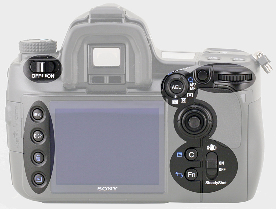

Tył aparatu wygląda bardzo znajomo. Tu nic się nie zmieniło w porównaniu do A700. Po lewej stronie wyświetlacza LCD umieszczono cztery przyciski: MENU, DISP, kosz i podgląd obrazu. Nad nimi jest włącznik aparatu. Natomiast po prawej stronie LCD, zaczynając od góry, mamy przycisk AF/MF, który przytrzymany, przełącza AF w MF. Obok znajdziemy przycisk AEL (blokada ekspozycji), wokół którego jest pierścień do ustawienia trybu pomiaru światła (punktowy, centralnie ważony, matrycowy). Poniżej znajduje się dżojstik, odpowiadający m.in. za łatwe i szybkie poruszanie się po menu. Na samym dole mamy: włącznik stabilizacji matrycy, przycisk funkcyjny C, który można mapować, a który w trybie podglądu zdjęć wyświetla histogram oraz przycisk Fn uaktywniający tablicę kontrolną z ustawieniami aparatu.

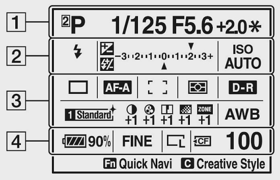

Sterowanie ułatwia i przyspiesza panel sterujący wyświetlany na kolorowym ekranie LCD. Z jego poziomu można wejść do dużej liczby ustawień, między innymi do jakości i rodzaju zdjęć, dla których zabrakło dedykowanego przycisku. Kolejne naciskanie DISP wyświetla tablicę w dwóch wersjach: pełnej lub uproszczonej. Wersję pełną wraz z opisem można zobaczyć poniżej. W menu można aktywować obracanie tablicy, wtedy przy trzymaniu aparatu w pionowym ustawieniu, również tablica przekręca się o 90 stopni, co bardzo ułatwia zmianę ustawień przy pionowym kadrze.
Sony Alpha DSLR-A900 - Wygląd i jakość wykonania
    1. tryb fotografowania, migawka, przysłona, wartość ekspozycji, blokada AE,
    2. tryb błysku, kompensacja ekspozycji, korekcja błysku,
    3. tryb pracy migawki, tryb AF, obszar AF, pomiar światła, funkcja D-Range, style obrazu, balas bieli,
    4. stan baterii jakość obrazu, rozmiar zdjęcia, aktywna karta pamięci, pozostała liczba zdjęć.

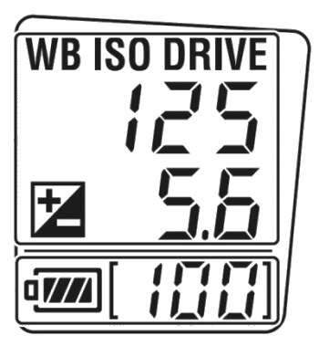

W A900 nie ma Live View. Czy to zaskoczenie? Po bardzo dobrych recenzjach LV w A300/A350 mieliśmy nadzieję, że i w A900 go zobaczymy. Dodatkowo odchylany wyświetlacz mógłby bardzo wyróżnić ten aparat. Nie dość, że od strony praktycznej A900 cieszył by się zainteresowaniem, to i marketingowo był by bardziej atrakcyjny. W A900, jako reprezentancie systemu Alpha, po raz pierwszy pojawił się monochromatyczny panel LCD. Jest bardzo mały w porównaniu do tego co oferują inni producenci. Wyświetlane są na nim migawka, przysłona, kontrolka stanu baterii i ilość pozostałych do wykonania zdjęć. Można jeszcze zmienić kompensację ekspozycji, balans bieli, czułość i tryb pracy migawki. To by bylo w zasadzie wszystko.

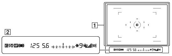

Wizjer jest bardzo duży w związku z tym, że musi zbierać światło z powierzchni pełnej klatki filmu małoobrazkowego. Jego jakość jest podobna do tego z Canona 1Ds Mark III. Charakteryzuje się powiększeniem 0.74x i odległością źrenicy wyjściowej równą 20 mm. W wizjerze oprócz obszarów pomiaru AF zaznaczone są linie formatu 16:9 i rogi kadru odpowiadającego formatowi APS-C. Jeśli jednak chodzi o wykonywanie zdjęć w tym formacie, to należy brać pod uwagę bardzo przybliżona zgodność tego co w wizjerze, z tym co potem widzimy na zdjęciu. Ikony w wizjerze pełnią funkcję raczej informacyjną, niż sterującą. Chcąc zmienić w wizjerze na przykład ISO, musimy się liczyć, że kolorowy LCD również w tym czasie zaświeci się. Jak na wizjer o tak imponującym rozmiarze, ilość informacji w nim wyświetlanych jest bardzo mała. Aż prosi się, aby dodać czułość ISO, pomiar światła, aktualny tryb fotografowania.
    1. obszar AF,
    2. kompensacja błysku, wskaźnik gotowości błysku, błysk bezprzewodowy, synchronizacja z krótkimi czasami naświetlania, MF, tryb AF, migawka, przysłona, skala EV, blokada AE, liczba pozostałych zdjęć, ostrzeżenie o poruszonym zdjęciu, skala działania stabilizacji, proporcje obrazu.
