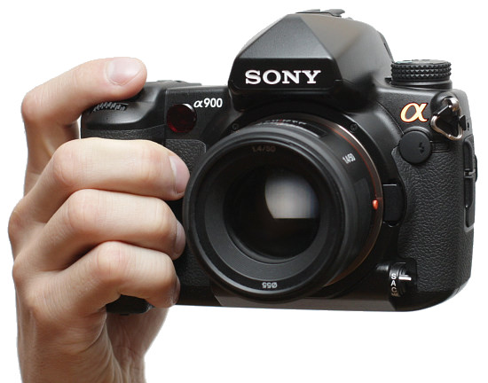

Sony Alpha DSLR-A900 - Użytkowanie
Duży korpus i dobrze wyprofilowany uchwyt gwarantuje wygodne i pewne trzymanie aparatu. W parze z tym nie idzie jednak rozmieszczenie przycisków. Projektanci uparcie powielają bezmyślne osadzanie ich na płaskiej górnej ściance. O ile dwa przyciski bliżej spustu migawki pozostają w zasięgu palca wskazującego, to dwa kolejne (WB i ISO) wymagają nie lada gimnastyki. Kolejną wadą są niepełne uszczelnienia. Producent chwali się co prawda zatrzymującymi kurz i wilgoć uszczelnieniami elementów sterujących, jednak klapka przykrywająca gniazda pamięci niestety już takich uszczelnień nie posiada.
Poza przyciskami i wątpliwymi uszczelnieniami nie widać poważniejszych wad. Czas reakcji aparatu jest zadowalający (o czym jeszcze będziemy pisać), menu jest wygodne, ekran LCD czytelny. Wprowadzony w tym modelu ''panelik'' monochromatyczny na pewno nie zachwyca, ale przynajmniej niesie nadzieję, że będzie lepiej.

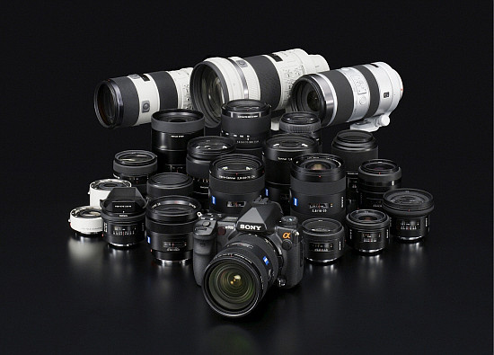

Obiektywy
Na system Alpha składają się obiektywy firmowane przez Sony, a także przez Carla Zeissa. Wzmacniająca się pozycja tego systemu na rynku sprawiła, że cały czas rośnie liczba dostępnych dla niego obiektywów producentów niezależnych.

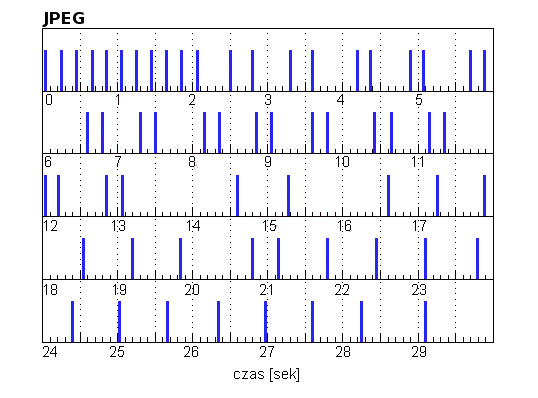

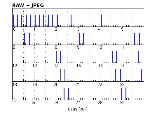

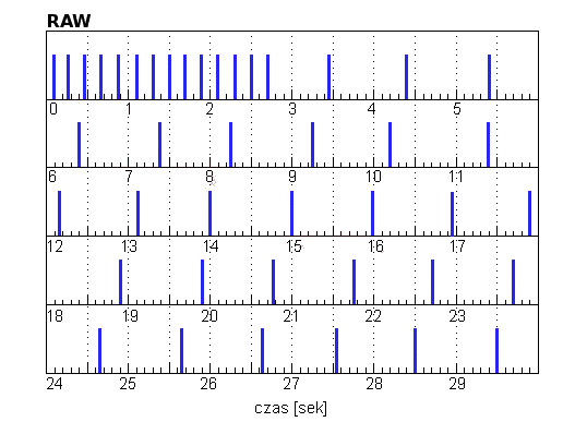

Test szybkości wykonaliśmy z kartą CF SanDisk Extreme IV przy ustawionej czułości 1600 ISO i migawce 1/1000 sekundy. Zdjęcia w RAW zajmowały 37.0 MB. Przy zapisie tylko JPEG-ów, jakość ustawiona została na X.FINE i rozmiar pliku sięgał 25.0 MB. Tryb jednoczesnego zapisu RAW i JPEG, pozwala na zapis jedynie z jakością FINE. Wtedy rozmiar zdjęcia zmniejsza się do 10.4 MB. Otrzymaliśmy następujące rezultaty dla trwającej 30 sekund serii:
  • 61 zdjęć JPEG LARGE X.FINE (2.03 kl./s),
  • 42 zdjęcia RAW (1.40 kl./s),
  • 33 zdjęcia JPEG LARGE FINE + RAW (1.1 kl./s).
Producent zapewnia maksymalną prędkość 5 klatek na sekundę. W trakcie 30 sekund, jak pokazaliśmy już powyżej licząc średnią, aparat takiej szybkości nie utrzymuje cały czas. Poniższe wykresy pokazują, że jest ona utrzymywana przez mniej więcej 2 sekundy. Najdłużej potrafią być zapisywane RAW-y. W ich przypadku bufor zapełnia się po 2.7 sekundy, w trakcie których aparat rejestruje 14 zdjęć.
Po zapełnieniu bufora zdjęciami JPEG następuje seria podwójnych ekspozycji trwająca około 10 sekund. Wreszcie szybkość maleje do około 1.3 kl/s. W przypadku zapisu RAW, po zapełnieniu bufora aparat rejestruje zdjęcia dość regularnie co 1 sekundę. Takiej regularności brak przy jednoczesnym zapisie RAW i JPEG. Można dopatrzeć się podwójnych ekspozycji co 2-3 sekundy, ale w między czasie jakieś pojedyncze zdjęcia też się mogą pojawić.

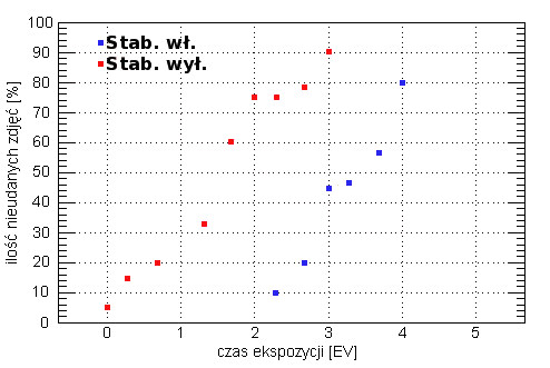

Stabilizacja obrazu
Sony A900 posiada wbudowaną stabilizację obrazu działającą na zasadzie przesuwania matrycy. We wcześniejszych modelach system ten nosił angielską nazwę Super SteadyShot, jednak w modelu A900 został on przemianowany na SteadyShot INSIDE. Jego efektywność w specyfikacji oceniona została na 2.5-4 EV w zależności od warunków i obiektywu. Górna wartość 4 EV to dość śmiała wycena możliwości systemu stabilizacji. Do tej pory liderem w tej dziedzinie pozostaje Olympus E-3, który może szczycić się wynikiem 3 EV. On jednak, ma matrycę o wiele mniejszych rozmiarów, niż w Sony A900. Teoretycznie trudniej jest wykonać stabilizator pełnej klatki.
Sprawdziliśmy efektywność stabilizacji w A900 naszym stałym sposobem. Wykonaliśmy kilkadziesiąt zdjęć dla zadanego czasu otwarcia migawki przy wyłączonej i włączonej stabilizacji. Potem na wykres nanosimy procentową ilość poruszonych zdjęć. Punkty ustawiają się nam w dwie linie, których względna odległość jest efektywnością stabilizacji. Wykres dla A900 pokazuje ową skuteczność na średnim poziomie 2 EV. Warto wspomnieć, że test wykonany był z obiektywem Sony 1.4/50, a punkt 0 EV na skali poziomej odpowiada 1/80 s.
