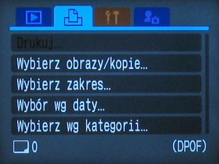

Lista opcji w menu drukowania jest następująca:
  • Drukuj
  • Wybierz zdjęcia
  • Wybierz zakres
  • Wybór według daty
  • Wybierz wszystkie
  • Skasuj cały wybór
  • Opcje drukowania

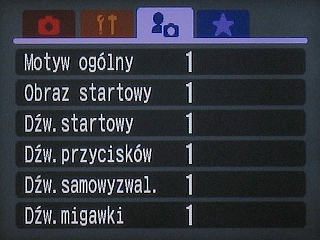

Zakładka mój aparat pozwala wybrać rodzaj tła, dźwięki jakie towarzyszą pracy aparatu.

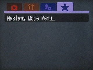

Ostatnia zakładka - moje menu - pozwala użytkownikowi stworzyć swoje własne menu, zawierające często używane elementy całego menu. Dzięki temu można uzyskać szybszy dostęp do tych opcji.
