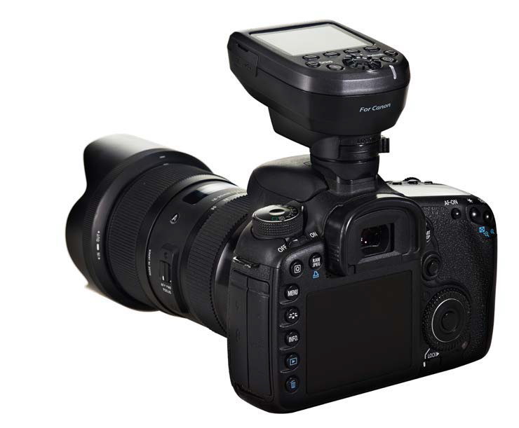

Kolejną nowością w ofercie firmy Elinchrom jest nadajnik EL-Skyport Plus HS - o zasięgu do 200 metrów, wyposażony m.in. w duży wyświetlacz LCD ułatwiający kontrolę parametrów urządzenia.
Elinchrom EL-Skyport Plus HS.
Po upływie 10 lat i sprzedaży 400.000 jednostek Skyport firma Elinchrom zdecydowała się nie tylko podnieść poprzeczkę, ale przeskoczyć ją z nawiązką, dzięki wprowadzeniu na rynek nowego nadajnika EL-Skyport Plus HS (lub w skrócie Skyport HS). Ten najbardziej zaawansowany w historii nadajnik z serii Skyport zapewnia użytkownikom możliwość kontroli i wizualizacji wszystkich ustawień mocy błysku bezpośrednio na nadajniku oraz możliwość wykonywania zdjęć dla czasów naświetlania do 1/8000 s w trybie Hi-Sync.

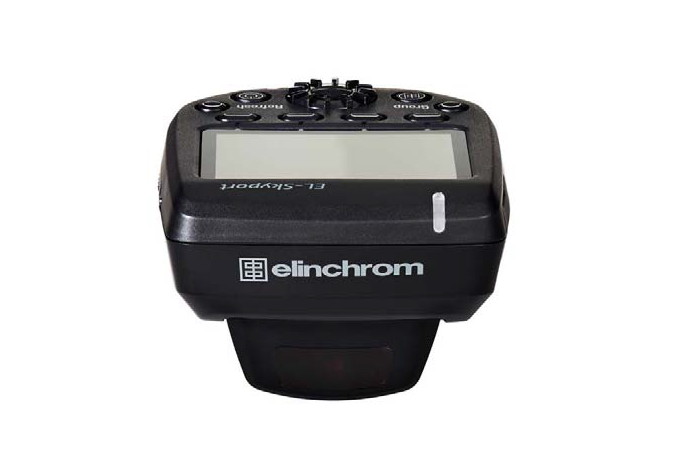

Nowy interfejs

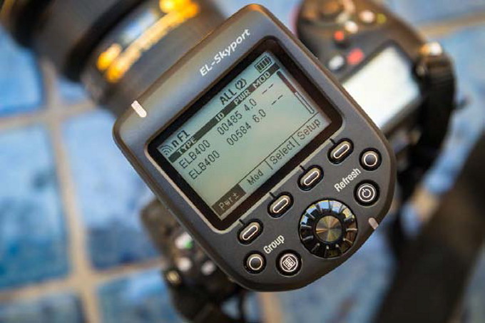

Duży wyświetlacz LCD, w jaki wyposażono nadajnik Skyport HS, zapewnia dwukierunkową kontrolę poprzez nowy interfejs umożliwiający podgląd ustawień mocy błysku dla danych warunków oświetleniowych bezpośrednio na nadajniku. Użytkownik może kontrolować każdy poziom mocy światła i ustawienia lampy modelującej bezpośrednio na nadajniku Skyport, który nieustannie wskazuje aktualizowane ustawienia mocy błysku. Zapewnia to nowe niedoścignione poziomy "dwukierunkowej kontroli i komunikacji" dla każdego światła w konfiguracji bezpośrednio z aparatu.

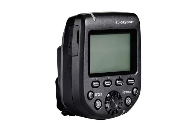

Tryb Hi-Sync otwiera nowe możliwości dla fotografii przy użyciu flesza
Technologia Elinchrom Hi-Sync zapewnia więcej możliwości niż tryb X-Sync aparatu fotograficznego. Fotograf może łatwo przełączyć urządzenie do trybu Hi-Sync i korzystać z czasów naświetlania do 1/8000 s w celu zatrzymania ruchu w kadrze, rozjaśniania cieni w ostrym słońcu, przyciemniania tła lub używania mniejszych wartości przysłony. Nowy tryb ODS (Over Drive Sync) umożliwia użytkownikom nadajnika Skyport Plus HS precyzyjne dopasowywanie sygnału wyzwalacza w celu zoptymalizowania naświetlania dla krótkich czasów naświetlania, pozwalając uzyskać 2 dodatkowe stopnie otwarcia przysłony.
Nadajnik Skyport HS posiada 20 kanałów częstotliwości, z których można korzystać w trybie Normal (normalne czasy naświetlania) lub Speed (krótkie czasy naświetlania). Nadajnik zapewnia łatwe i bezpieczne mocowanie do gorącej stopki za pomocą specjalnego mechanizmu działającego na zasadzie szybkozłączki i jest zasilany za pomocą 2 baterii AA. Został wyposażony w układ wspomagania AF dla szybszego nastawiania ostrości i gniazdo mini-USB dla aktualizacji oprogramowania sprzętowego. Użytkownik może w łatwy sposób odróżnić tryb pracy, ponieważ wyświetlacz jest podświetlony na zielono dla normalnych czasów otwarcia migawki i na czerwono dla krótkich. Urządzenie zapewnia zasięg do 200 m na zewnątrz pomieszczeń i do 60 m wewnątrz.
Nowy nadajnik Skyport HS stanowi potwierdzenie przywiązania firmy Elinchrom do jakości zapewniając fotografom narzędzie pozwalające na zwiększenie ich możliwości. Nadajnik Skyport HS stanowi płynne rozszerzenie rodziny nadajników EL-Skyport i jest również kompatybilny z trzema wcześniejszymi generacjami lamp błyskowych (moduł nadajnikodbiornik EL- Skyport RX dla Style RX, Digital RX i systemów Ranger RX oraz zintegrowanych modułów EL-Skyport dla serii BRX, D-Lite RX, ELC Pro HD i ELB). Nadajnik Skyport HS zapewnia możliwości synchronizacji i "kontroli dwukierunkowej" dla wszystkich lamp błyskowych Elinchrom obsługujących funkcje EL-Skyport. Nadajnik Skyport HS stanowi przykład współpracy inżynierskiej z firmą Phottix odpowiedzialnej za design produktu.
Zalety nadajnika EL-Skyport Plus HS:
  • Unikalny duży wyświetlacz LCD umożliwiający wyświetlanie zdalnych ustawień mocy błysku
  • Przyciski dostępowe i funkcja Digital Dial dla szybkiej konfiguracji i lepszej kontroli
  • 20 kanałów*, 4 grupy dla trybów synchronizacji Normal i Speed
  • Hi-Sync, do 1/8000 s dla aparatów Canon i Nikon
  • Rozszerzony zasięg do 200 m (656 stóp)
  • Wspomaganie AF oraz stopka mocująca
  • Port USB dla aktualizacji oprogramowania
Nadajnik EL-Skyport Plus HS jest obecnie dostępny dla aparatów fotograficznych Canon i Nikon (wkrótce również dla Sony).
