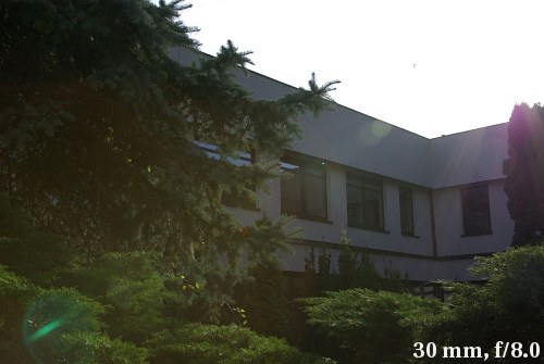

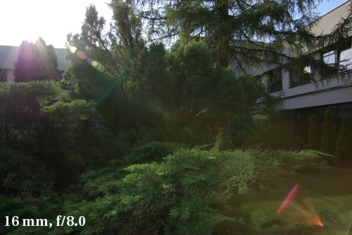

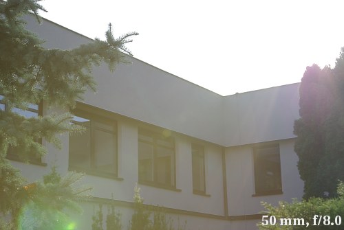

W tej kategorii Tokina radziła sobie średnio, pokazując serie artefaktów, których natężenie, na szczęście, nie było duże. Tutaj spodziewaliśmy się wyraźnej przewagi Pentaxa - tyle się przecież słyszy o jego świetnych warstwach SMC. Tym większe było nasze zdziwienie, gdy zobaczyliśmy efekty zaprezentowane na poniższych zdjęciach. Artefakty świetlne mają prawie takie same położenie i strukturę co u Tokiny (co nie jest dziwne, biorąc pod uwagę prawie identyczną konstrukcję optyczną), lecz ich intensywność jest większa! Nie koniecznie musi to źle świadczyć o powłokach, choć to narzucająca się interpretacja. Powodem może też być zły projekt wewnętrznej obudowy, która nie współgra z powłokami w tłumieniu odblasków. Trudno powiedzieć jak jest w rzeczywistości, bo tutaj znów musielibyśmy obiektyw rozebrać na części. Nie zmienia to jednak oceny zachowania w tej kategorii, która nie może być dobra.
