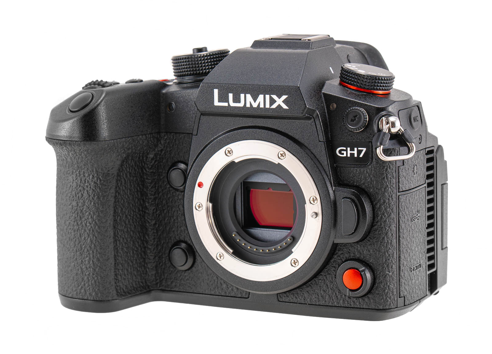

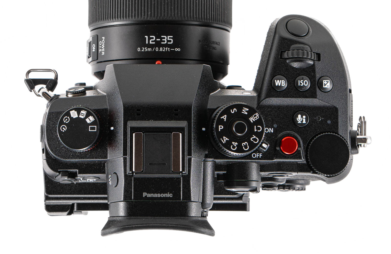

Na szczęście w parze z rozmiarem idzie zarówno jakość wykonania, do której nie mamy żadnych zastrzeżeń, jak i ergonomia — aparat posiada wystarczającą liczbę kółek sterujących i przycisków, by wszystko, czego potrzeba przy filmowaniu, było wygodnie pod ręką. Korpus jest też oczywiście uszczelniony.
Tradycyjnie możemy też pochwalić firmę Panasonic, za tworzenie ergonomii aparatów po części z myślą o osobach filmujących, a nie jedynie z nastawieniem na fotografię, czego przejawem są wyprowadzone na korpus przyciski do często zmienianych przy filmowaniu czułości ISO i balansu bieli oraz dwa duże przyciski do uruchamiania nagrywania, które nawet po ciemku trudno przegapić.

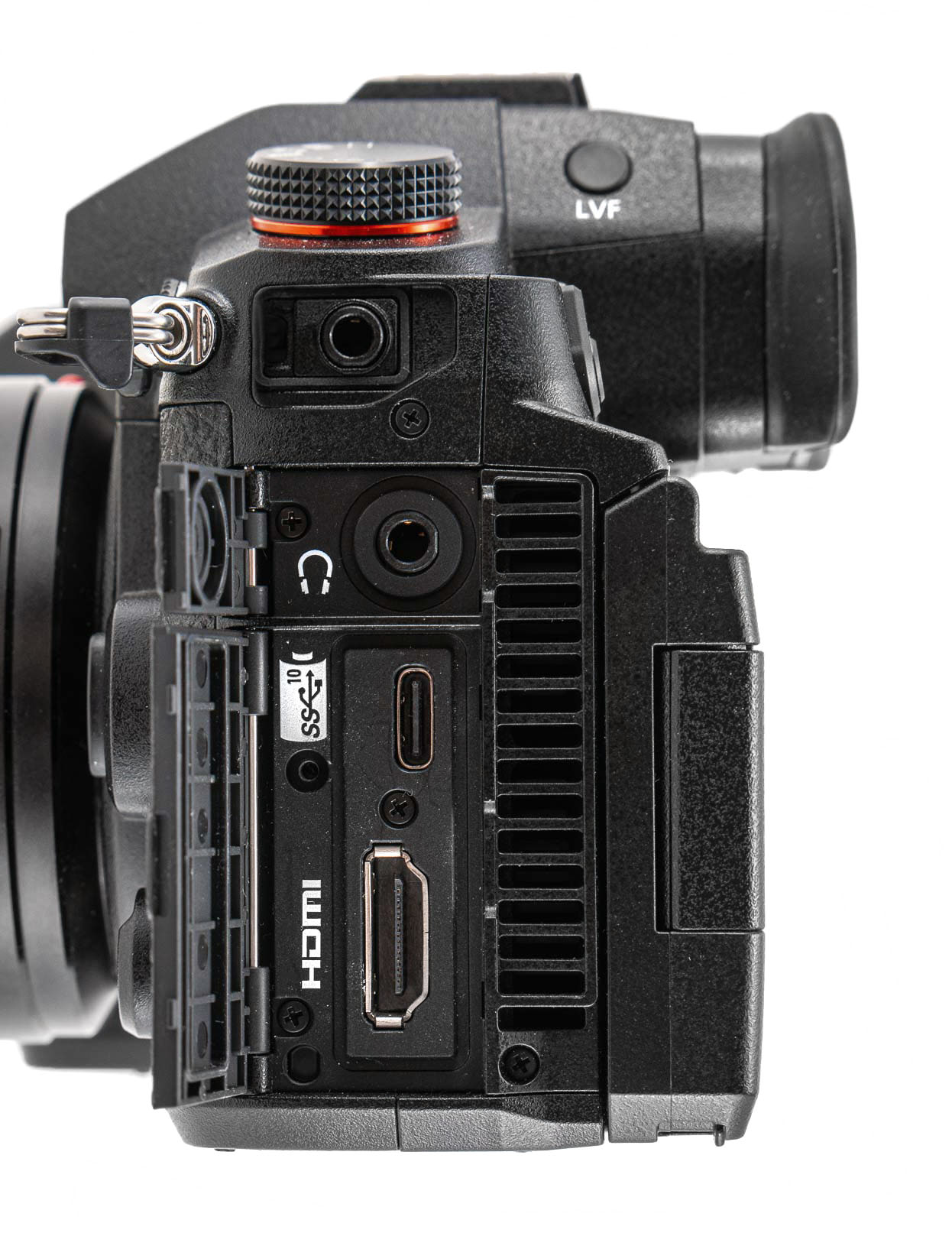

Jeśli chodzi o złącza sygnałowe, Lumix GH7 oferuje wszystko, co może być potrzebne przy filmowaniu, czyli:- złącze USB 3.2 gen 2 typu C,
- wyjście HDMI typu A
- wejście mikrofonu stereo mini jack o średnicy 3.5 mm,
- wyjście słuchawek stereo mini jack o średnicy 3.5 mm
- gniazdo synchronizacji lampy błyskowej, używane również jako wejście / wyjście kodu czasowego (za pośrednictwem przejściówki na BNC),
Dla lepszej czytelności zdjęcia zaślepkę gniazda mikrofonowego usunęliśmy w programie graficznym. |

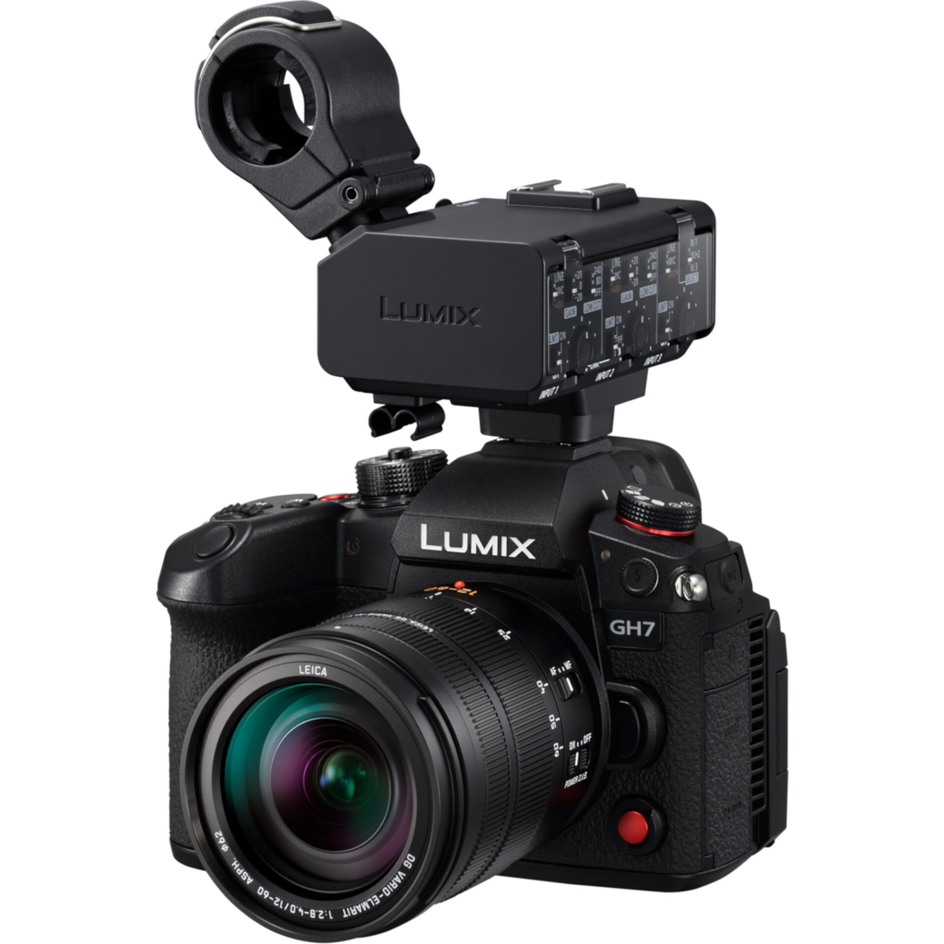

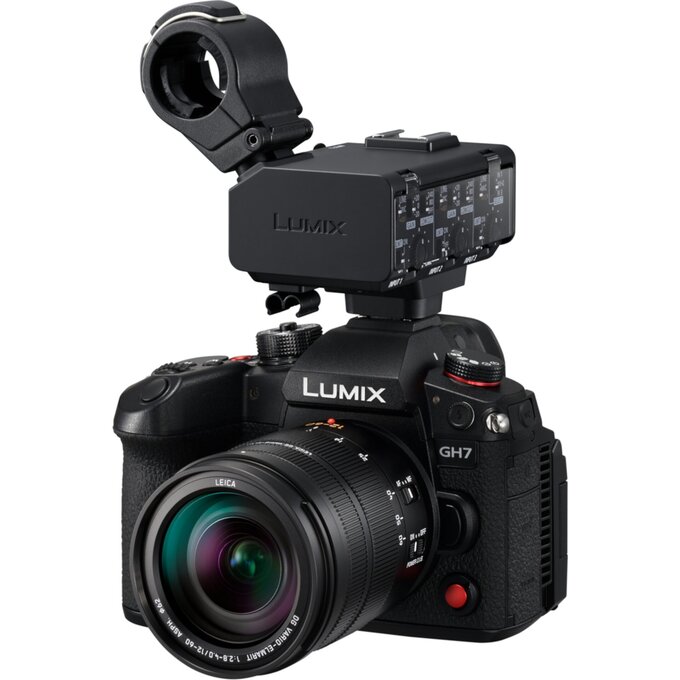

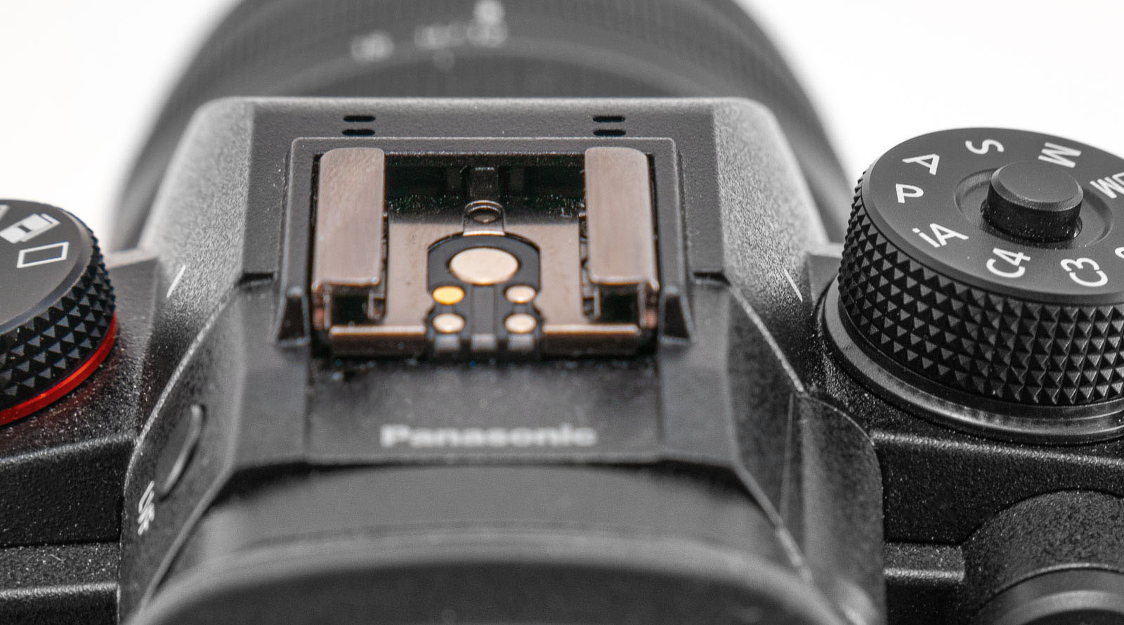

Warto wspomnieć też o stopce testowanego aparatu, która poza lampami błyskowymi jest w stanie współpracować także z nowym adapterem Panasonic DMW-XLR2. Ten ostatni posiada wejścia XLR i potrafi przesłać dźwięk do korpusu w niewymagającym regulacji poziomu sygnału 32-bitowym formacie zmiennoprzecinkowym. Lumix GH7 jest tym samym pierwszym aparatem zdolnym do obsługi tego zyskującego na popularności trybu zapisu audio.

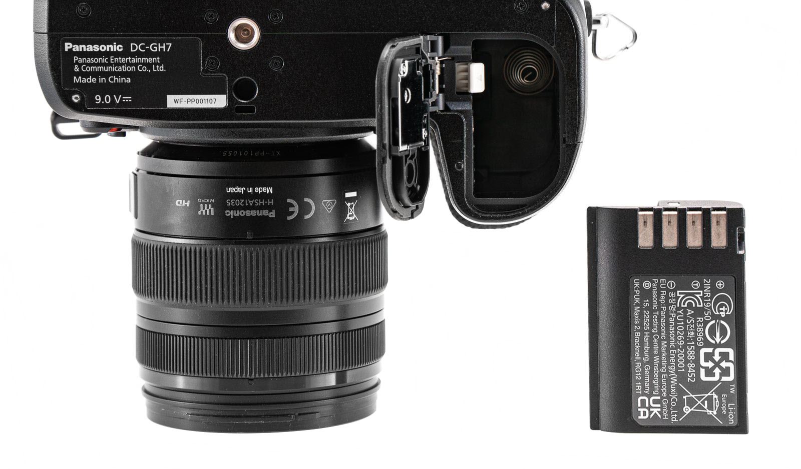

Bateria
Testowany aparat zasilany jest akumulatorem litowo-jonowym Panasonic DMW-BLK22E oferującym pojemność 2200 mAh przy napięciu 7.2 V, co przekłada się na niecałe 16 Wh energii. Podczas studyjnego testu pełna bateria wystarczyła na nagranie 1 godziny i 49 minut materiału w 4K w 25 kl/s. Jest to przyzwoita wartość, choć trzeba przyznać, że po wyposażonym w duży akumulator korpusie systemu Mikro Cztery Trzecie spodziewaliśmy się wyniku bliżej lub nawet powyżej 2 godzin. Wystarczy w tym miejscu przypomnieć, że korzystający z tego samego akumulatora Lumix S9 w identycznych warunkach nagrał o 37 minut materiału więcej. Jeszcze gorzej wypada porównanie z konkurencją – OM System OM-1 w identycznym trybie zapisu nagrał na jednym akumulatorze aż 3 godziny i 23 minuty matriału.

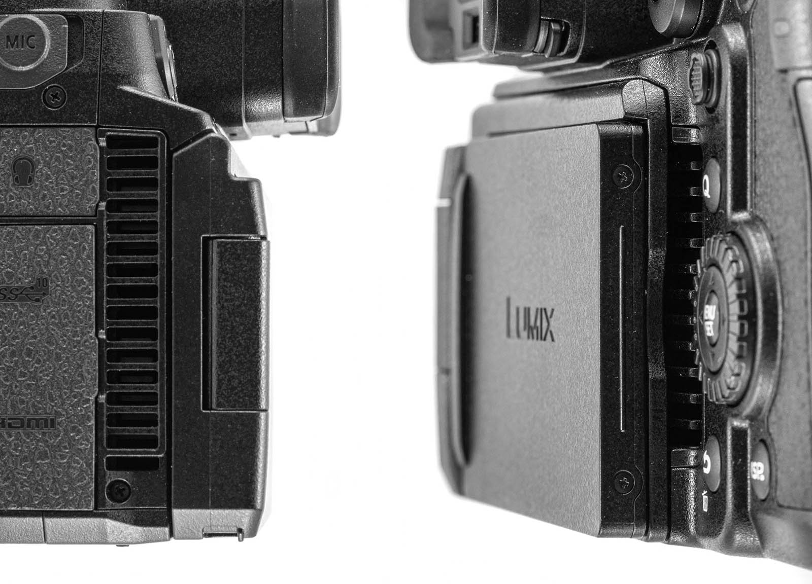

Podczas testu aparat nie nagrzał się nawet w minimalnym stopniu, więc aktywne chłodzenie definitywnie spełniało swoje zadanie prawidłowo i to pomimo ustawienia na tryb pracy, w którym pracuje ono możliwie mało. Dodajmy też, że wiatrak jeśli już pracuje, to robi to niemal bezszelestnie.

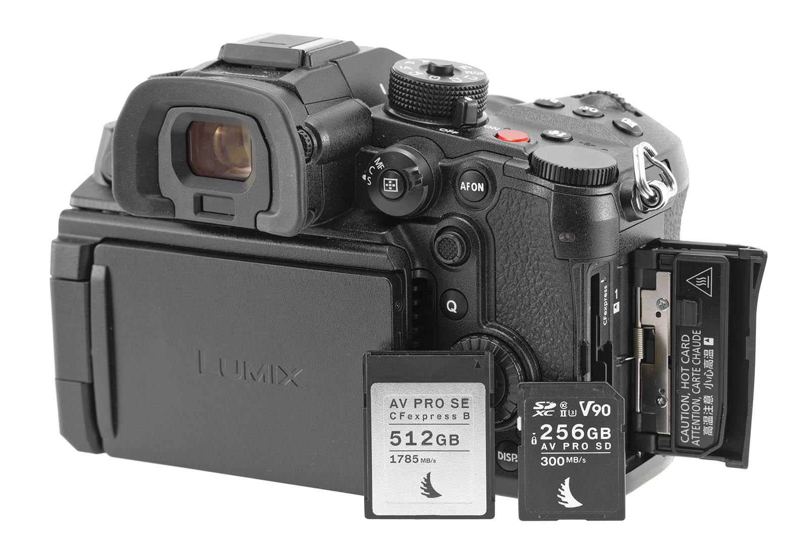

Panasonic Lumix GH7 oferuje jedno gniazdo na karty CFexpress typu B oraz jedno gniazdo na karty SD/SDHC/SDXC kompatybilne ze standardem UHS-II. Oczywiście oznacza to, że najbardziej wymagające, jeśli chodzi o przepływność strumienia danych formaty (według danych producenta 800 Mbit/s i więcej) zapiszemy jedynie na karcie CFexpress. Na szczęście tego rodzaju trybów zapisu nie ma zbyt wiele - ograniczenie to dotyczy głównie plików w kodeku Apple ProRes i ProRes RAW oraz filmów w slow motion z zapisem wyłącznie z kompresją wewnątrzklatkową (All-Intra). Całą resztę zapiszemy bez problemu na obu nośnikach.

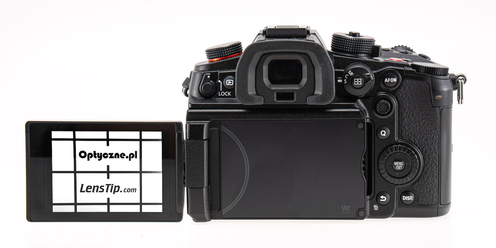

Jeśli chodzi o ekran, to GH7 oferuje w pełni rozkładany do boku, 3.0-calowy (proporcje 3:2), dotykowy, kolorowy ekran TFT LCD o rozdzielczości 1.840.000 punktów (ok. 960 x 640 px). Tak duży korpus nieco prosi się o odrobinę większy wyświetlacz, ale nawet przy obecnej wielkości z ekranem pracuje się komfortowo, a do jakości działania mechanizmu dotykowego nie mamy zarzutów.
Jeśli chodzi o narzędzia wspomagające pracę operatora, to, jak zwykle w zaawansowanych korpusach Panasonic, na pokładzie znajdziemy wszystko, co może być potrzebne: focus peaking, możliwość powiększenia wycinka kadru, czarno-biały podgląd (ułatwia ostrzenie w połączeniu z peakingiem), histogram, monitor kształtu fali (waveform monitor), wektoroskop, dwie programowalne zebry czy możliwość nałożenia korekty jasności (tablicy LUT) na podgląd. Trudno chcieć więcej.
