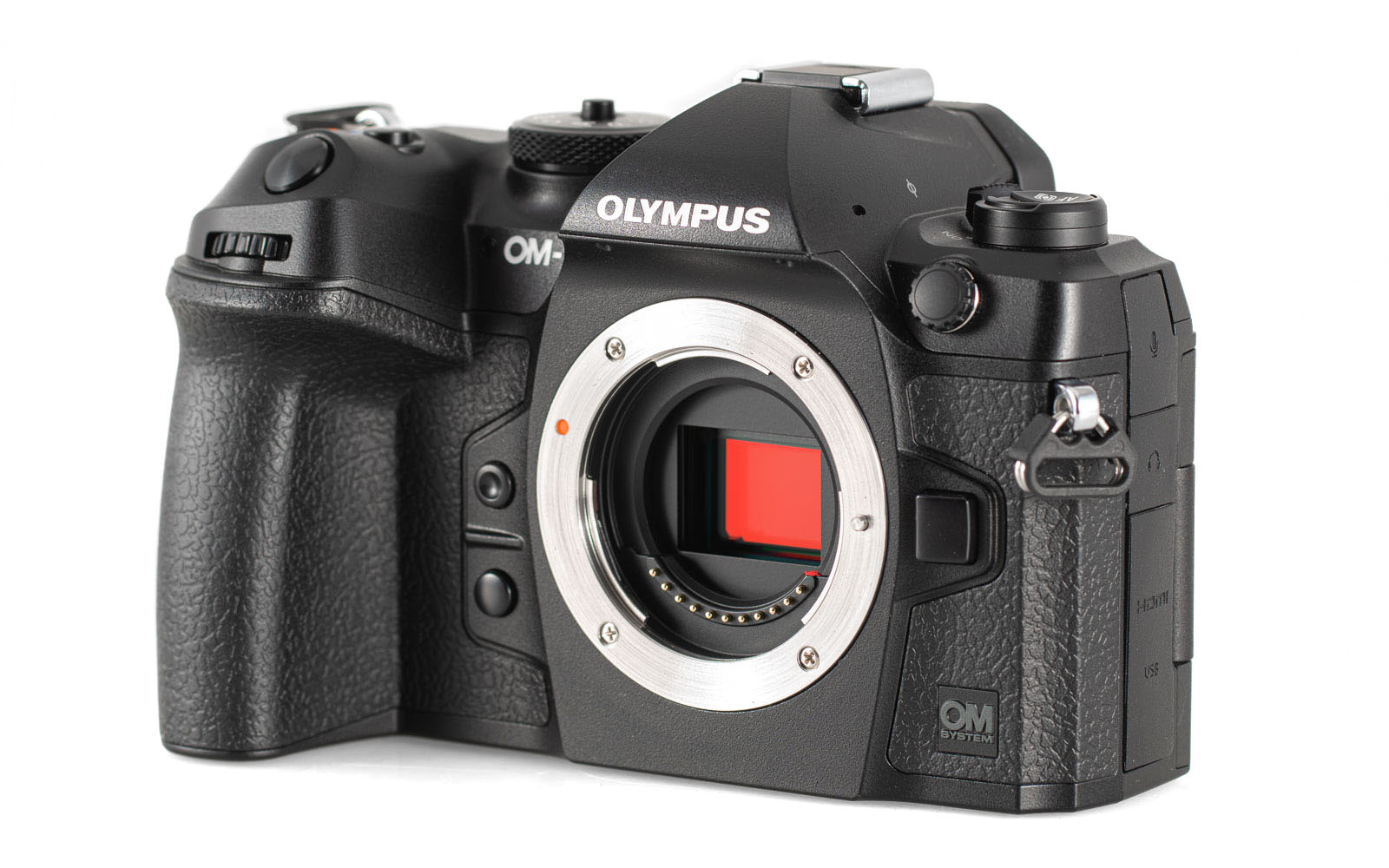

Dzięki dobrze wyprofilowanemu uchwytowi korpus leży w ręce tak, jak powinien, a elementy sterujące, nawet dość nietypowo umieszczony przycisk ISO, są pod ręką. Z filmowego punktu widzenia zastrzeżenia można mieć do braku fizycznego przycisku wywołującego balans bieli, ale da się tę funkcję łatwo przypisać do któregoś z przycisków programowalnych lub przywołać korzystając z menu podręcznego. Zazwyczaj wolimy też włączniki trybu filmowego w formie dźwigni (jak na przykład w Fujifilm X-T4) niż na kole trybów pracy, ale to bardziej subiektywna sprawa i być może część filmowców ma inne preferencje.

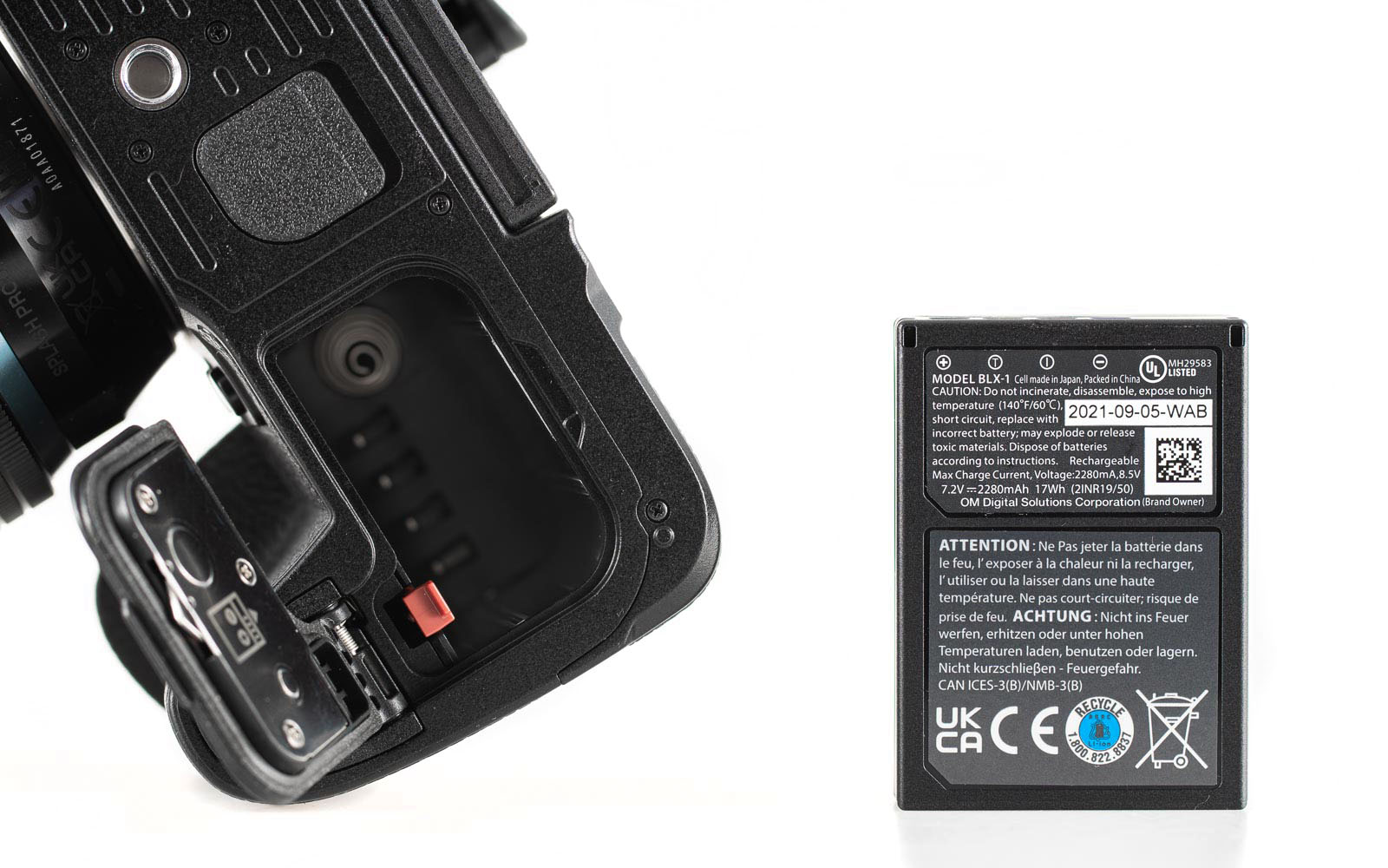

OM-1 zasilany jest akumulatorem litowo-jonowym BLX-1 o pojemności 2280 mAh przy napięciu 7.2 V, co oznacza około 16.4 Wh energii. Podczas studyjnego pomiaru na jednym w pełni naładowanym akumulatorze udało nam się nagrać 3 godziny i 23 minuty materiału 4K w 25 kl/s. To naprawdę imponujący wynik, który zresztą jest oficjalnie nowym rekordem jeśli chodzi o aparaty nieposiadające wbudowanego battery gripa. Korpus ani razu się w tym czasie nie przegrał, ani nawet znacząco nie nagrzał.

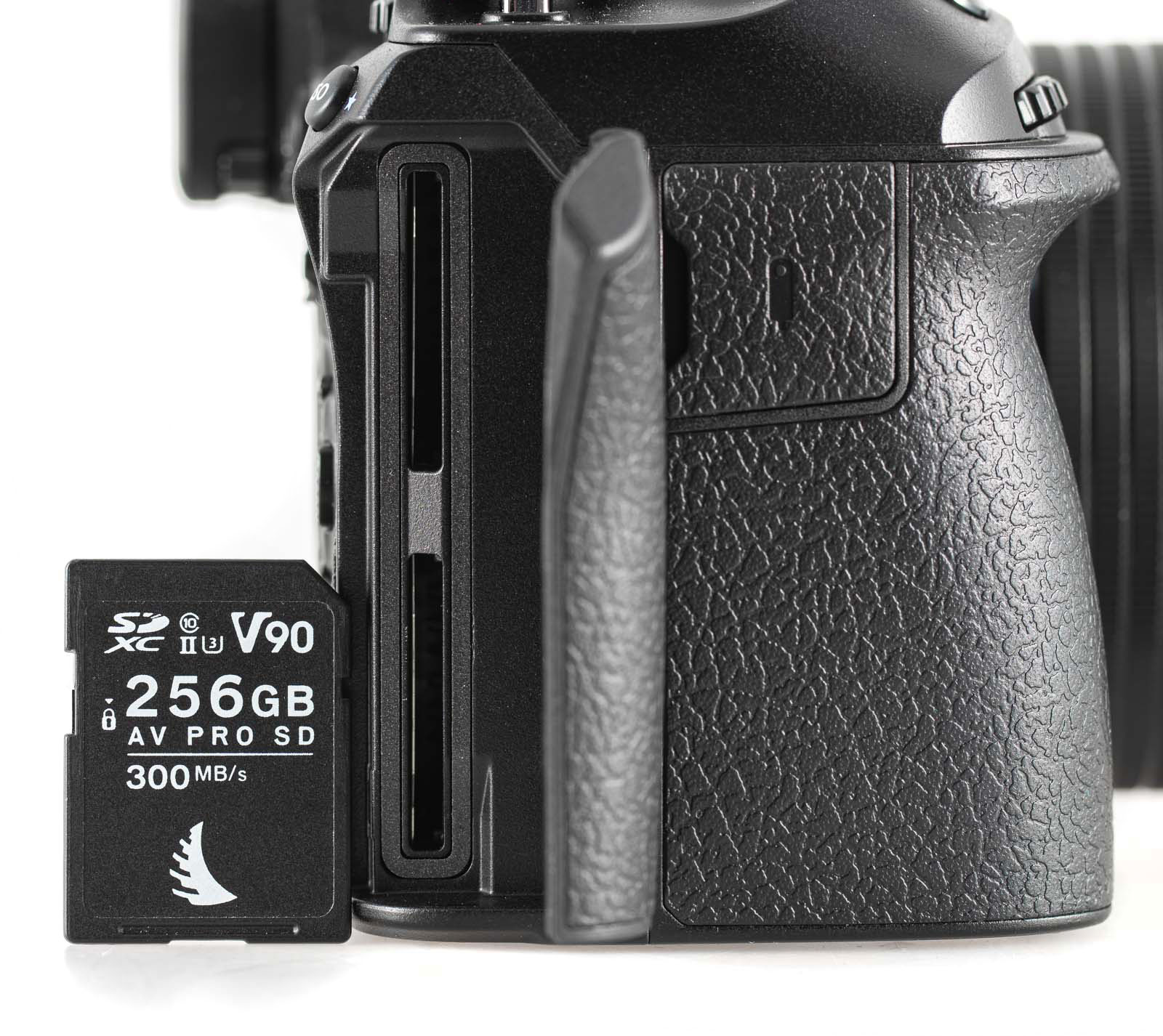

Testowany aparat wyposażono w dwa gniazda na karty pamięci SD/SDHC/SDXC, obydwa są przy tym kompatybilne ze standardem UHS-II. Biorąc pod uwagę przepływności strumienia danych, jakie aparat generuje w trybie filmowym, wystarczy to aż nadto.
Niestety, pomimo obecności dwóch gniazd, filmy mogą być zapisywane jedynie na jedno naraz.

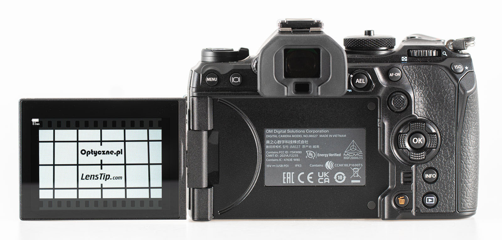

Ekran także jest nowy – jest to rozkładany do boku 3-calowy wyświetlacz o rozdzielczości 1.6 mln punków (ok. 900×600 pikseli). Ekran jest dotykowy, ale jego funkcjonalność nie jest pełna – nie możemy na przykład z jego użyciem przeglądać głównego menu. Możemy za to powiększyć wybrany wycinek kadru, czy wskazać, gdzie ma być ustawiona ostrość. Trochę szkoda, bo pełna dotykowa obsługa pomału jest już standardem w nowych aparatach.
W praktycznym użytkowaniu zarówno z wizjera, jak i ekranu korzysta się bardzo przyjemnie i trudno mieć do nich większe zastrzeżenia. Jedyne, jakie mamy, dotyczą czułości czujnika wykrywającego przyłożenie oka do wizjera. Jest on zdecydowanie nadgorliwy i wyłącza ekran nawet jeśli jakikolwiek obiekt znajdzie się 10–15 cm od wizjera. Dzięki temu potrafi on bardzo skutecznie przeszkadzać w pracy. Niestety producent nie przewidział możliwości regulacji wrażliwości czujnika, pozostało nam zatem całkowite jego wyłączenie i przełączanie się między wizjerem a ekranem ręcznie. Na szczęście na korpusie jest do tego dedykowany przycisk. Szkoda tylko, że trzeba go najpierw uruchomić z poziomu menu, bo gdy włączony jest automat, przycisk nie działa.
