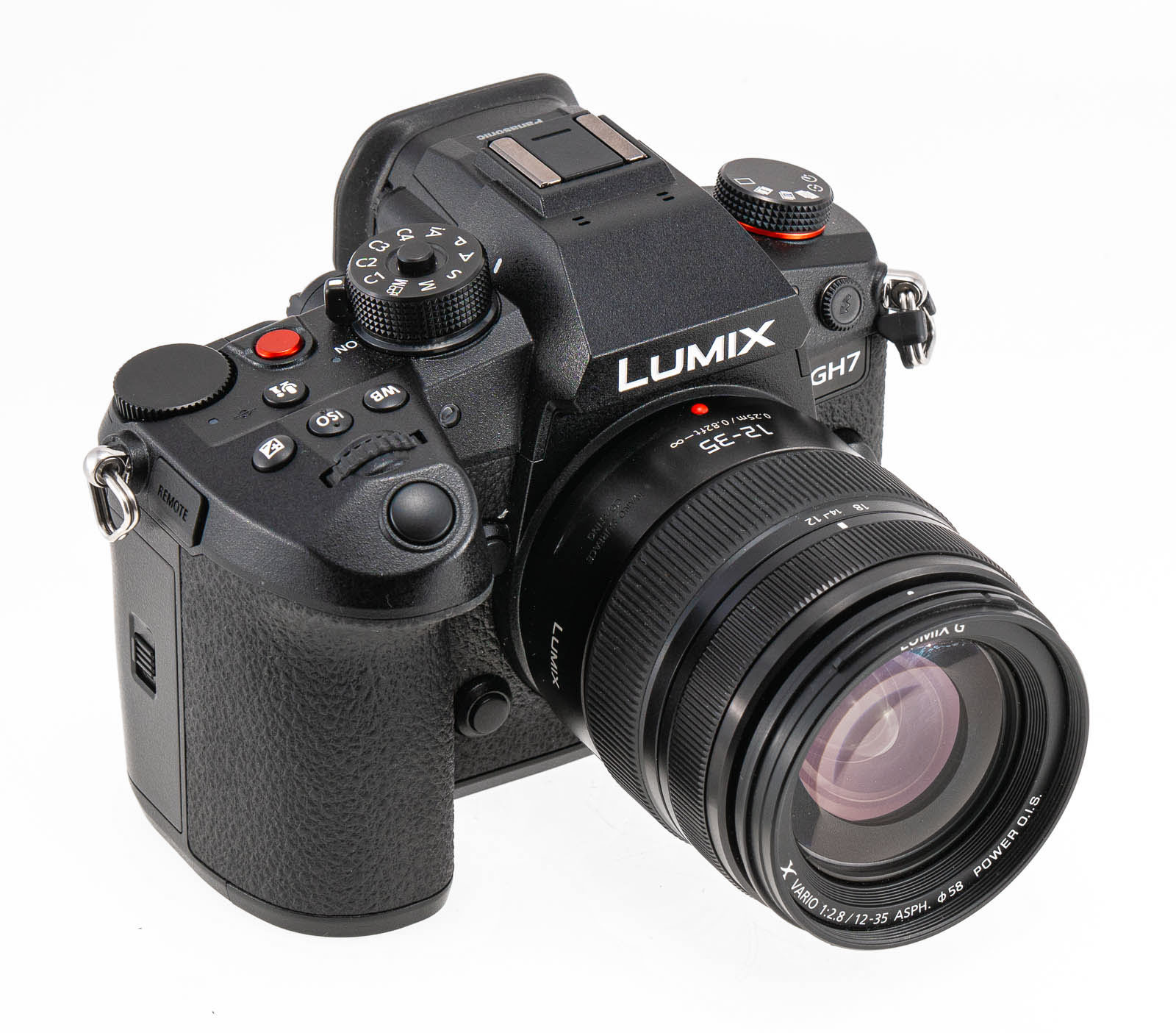

Podsumowanie
Panasonic Lumix GH7 jest wszystkim tym, czym obiecywał, że będzie, a za najlepsze podsumowanie tego testu niech posłuży porównanie listy wymienionych poniżej zalet i wad, gdzie liczba tych pierwszych zdecydowanie przeważa. Oczywiście wspomnianych wad kilka się znalazło, ale większość z nich trudno uznać za bardzo poważne.
Co zatem dalej, skoro w aparatach Mikro Cztery Trzecie Panasonic, jak się wydaje, osiągnął już wszystko? Można oczywiście rozważać dalsze przyspieszanie sensora i filmowanie w 4K w 200/240 kl/s, czy też więcej surowych kodeków (np. Blackmagic RAW z wewnętrznym zapisem), ewentualnie miniaturyzację i jakiś odchudzony wariant GH7-ki dla vlogerów.
Niemniej jednak, poza wymienionymi powyżej elementami, jedyne co zostaje do ewentualnej poprawy to szum, czy zakres tonalny, a te, przy obecnej technologii, wymagają większych pikseli i, w konsekwencji, większego sensora. W tych aspektach czekamy zatem na pojawiającego się czasem w plotkach następcę modelu Lumix S1H. Bo serię GH można powoli zamykać.
