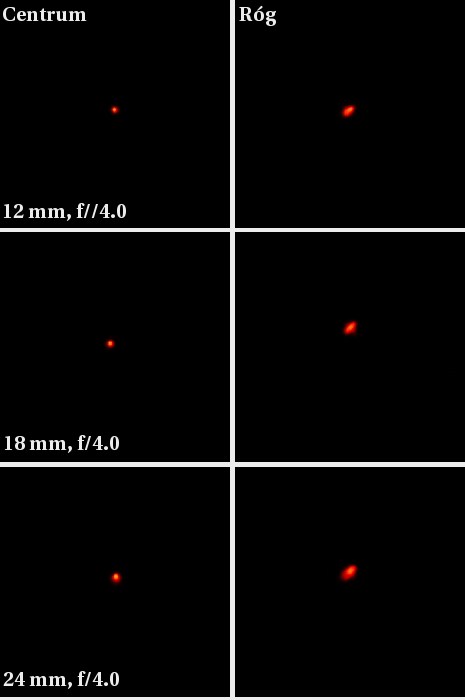

7. Koma i astygmatyzm
Koma jest w Nikkorze widoczna dla każdej ogniskowej. Jej poziom nie jest może ogromny, ale na pewno daje się we znaki. Tutaj Nikkor wypada gorzej od Tokiny, która szczególnie na krótszych ogniskowych zachowywała się wyraźnie lepiej.
Nikon Nikkor AF-S DX 12-24 mm f/4G IF-ED - Koma i astygmatyzm
Przewaga Tokiny przejawia się także w sposobie korygowania astygmatyzmu. U niej, średnia różnica pomiędzy poziomymi i pionowymi wartościami funkcji MTF50 wynosiła 6.6%, u Nikkora jest to 8.3%.
