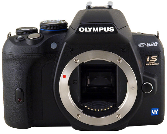

Kiedy nie patrzymy na tył, to Olympus E-620 swoim wyglądem jest chyba najbardziej podobny do modelu E-420. Choć powiększony został uchwyt, to linia korpusu i rozkład górnych przycisków przypomina E-420. Z powodu ruchomego wyświetlacza tylna ściana w E-620 została przebudowana, ale szerzej o rozkładzie przycisków piszemy w dalszej części tego rozdziału.
E-620 nie ma już takiej faktury korpusu jak E-420 i E-520. Obudowa jest bardziej jednolita i nie przypomina wyglądem solidnej i magnezowej obudowy. Mimo to aparat zachował oryginalny wygląd pośród obecnych na rynku cyfrowych lustrzanek, przywołując w pamięci wysłużone analogowe aparaty z lat 70. i 80. ubiegłego stulecia. Szczególnie sentymentalnie E-620 wygląda z obiektywem ZD 25 mm f/2.8 popularnie nazywanym ''naleśnikiem''. Dołączając do tego zestawu malutką, acz funkcjonalną lampę FL-36R i pionowy uchwyt HLD-5 dostaniemy niezwykle urodziwy i kompaktowy zestaw. W sam raz dla kogoś, kto ceni w sprzęcie niewielkie rozmiary i małą wagę.

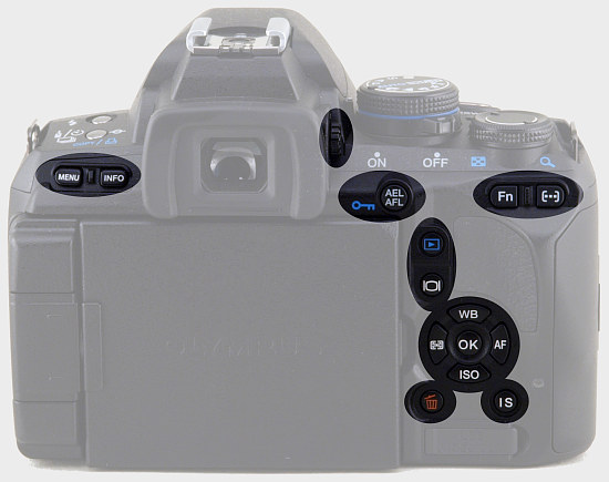

Układ przycisków w E-620 zmienił się nieco w porównaniu do E-4xx. Różnice widać z tyłu aparatu. Większy niż dotychczas w tej serii lustrzanek i do tego obrotowy wyświetlacz LCD wymusił wprowadzenie istotnych zmian w rozkładzie przycisków w tej części E-620. Zniknął rząd czterech przycisków po lewej stronie LCD. Dwa z nich: INFO i MENU powędrowały na prawo od wizjera, a przycisk usuwania zdjęć i podglądu obrazu umieszczono po prawej stronie LCD. W zasięgu kciuka prawej ręki odnajdziemy dodatkowo przycisk włączający stabilizację obrazu i tryb Live View. Natomiast po prawej stronie wizjera pokrętło korekcji dioptrii i blokadę AEL/AFL oraz przyciski: funkcyjny i wyboru punktu AF. Czterem przyciskom kierunkowym zostały przydzielone funkcje: balansu bieli, tryby pracy AF, czułości i pomiaru światła. Znajdujący się pośrodku nich przycisk OK spełnia standardową rolę przycisku potwierdzającego dane ustawienie, a także uaktywnia panel sterowania wyświetlany na LCD.

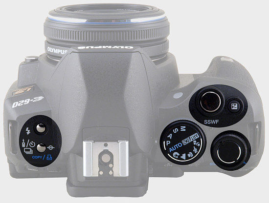

Widok na E-620 z góry jest już nam znajomy. Tutaj w porównaniu do modeli E-4xx nic się nie zmieniło. Obok srebrnego spustu migawki jest kompensacja ekspozycji, pokrętło sterujące i koło nastaw, na którym znajdują się manualne tryby: M, S, A, P oraz automatyczne: AUTO, Portret, Krajobraz, Makro, Sport, Nocny portret oraz zbiór scen i filtrów artystycznych (ART/SCN). Filtry artystyczne zawierają: Pop art, Delikatną ostrość, Delikatne i jasne kolory, Delikatne odcienie, Ziarnistość i Fotografię otworkową, natomiast na Programy tematyczne (SCN) składają się tryby: Dzieci, Jasna Gradacja, Ciemna gradacja, Tryb DIS, Makro, Świeczka, Zachód słońca, Dokument, Panorama, Fajerwerki, Plaża i śnieg, Podwodny panoramiczny, Podwodny makro. Wokół koła nastaw jest włącznik aparatu. Po lewej stronie są jeszcze dwa przyciski: podnoszenie lampy błyskowej oraz tryb wykonywania zdjęć.

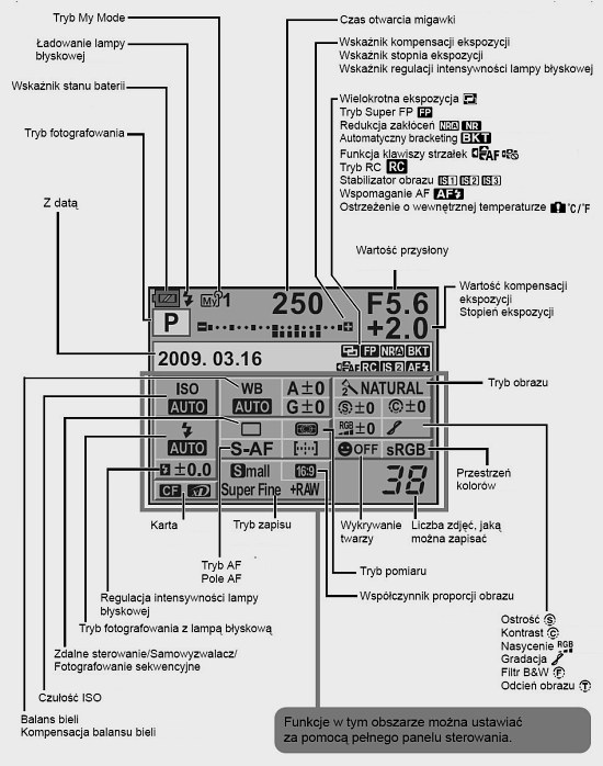

Panel sterowania w E-620 nie został zmieniony w stosunku do innych lustrzanek E-Systemu. Wyświetlane są w nim najważniejsze i najczęściej zmieniane funkcje. Aktywujemy go przyciskiem OK, a za pomocą przycisków kierunkowych poruszamy się po nim. Skupienie takiej ilości funkcji w jednym miejscu umożliwia łatwe i szybkie sterowanie aparatem.

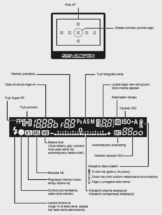

W porównaniu do E-4xx i E-5xx ikony w wizjerze E-620 zostały przeniesione z prawej strony na dolną część. Z powodu 5-, a nie 3-polowego autofokusu zmienił się też wygląd obszaru AF. Wyświetlanych jest też więcej ikonek, co widać na schemacie poniżej.
