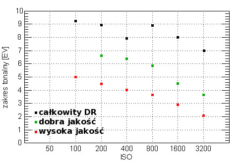

Czy dynamika tonalna w E-620 zmieniła się w stosunku do E-30? Owszem, niestety na gorsze. Z powodu stosunkowo dużego szumu, dynamika tonalna w lustrzankach Olympusa odbiega od średniego poziomu i w maksimum możliwości sięga około 5.7 EV. Tak też było w przypadku E-30. Jednak w E-620, mimo tej samej 12-megapikselowej matrycy, dynamika przy ISO 100 osiąga jedynie 5 EV.
Olympus E-620 - Zakres tonalny
Całkowity zakres tonalny jest natomiast bardzo wysoki i sięga nawet 9 EV. Jak pamiętamy w E-30 mieliśmy do czynienia z mniejszą ostrością zdjęć na niższych czułościach w stosunku do E-620. Można więc przypuszczać, że jeśli w E-620 wzrosło wyostrzenie, to urósł też zakres tonalny, ale jednocześnie mogło to spowodować pewien wzrost szumu, a tym samym spadek dynamiki. Nasze proste rozumowanie potwierdzają wyniki pomiarów szumu na 48-bitowych zdjęciach (dynamika tonalna także jest mierzona na 48-bitowych fotografiach) z poprzedniego rozdziału. Zauważyliśmy wtedy, że szum w E-620 jest odrobinę wyższy niż w E-30.

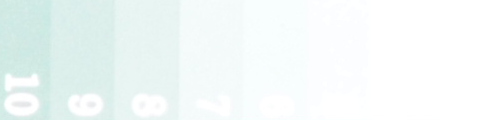

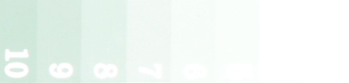

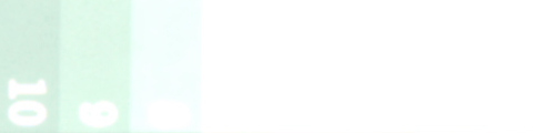

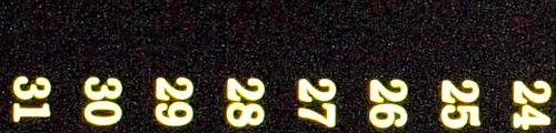

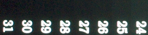

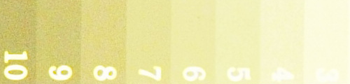

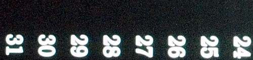

Poniżej natomiast można wizualnie ocenić całkowity zakres tonalny dla JPEG-ów. Sąsiednie pola tablicy różnią się o 0.3 EV, można więc szybko policzyć, że na plikach JPEG całkowity zakres tonalny jest równy około 7.0 EV.
ISO Granica bieli
100 Olympus E-620 - Zakres tonalny
200 Olympus E-620 - Zakres tonalny
400 Olympus E-620 - Zakres tonalny
800 Olympus E-620 - Zakres tonalny
1600 Olympus E-620 - Zakres tonalny
3200 Olympus E-620 - Zakres tonalny

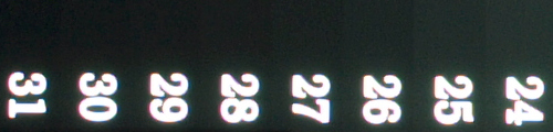

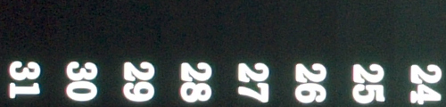

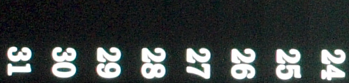

ISO Granica czerni
