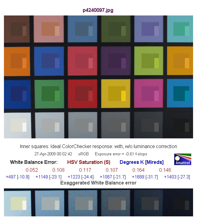

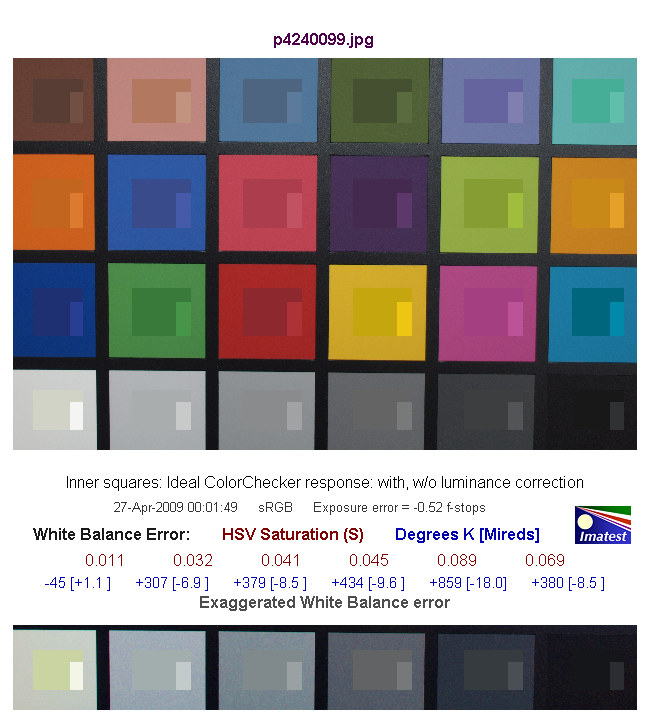

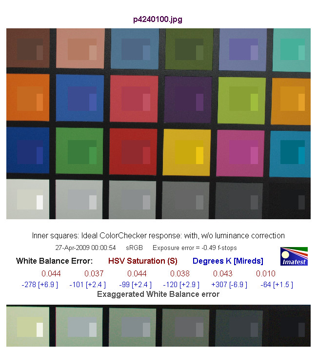

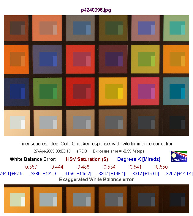

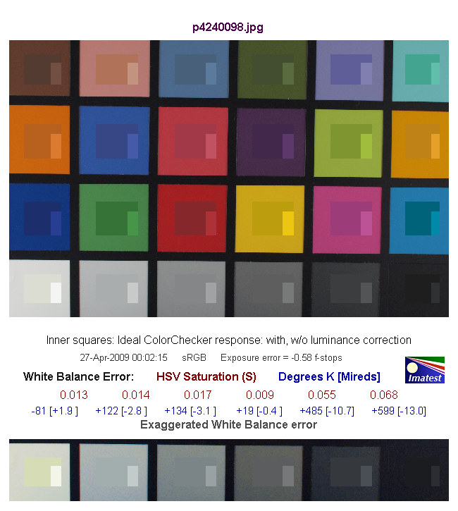

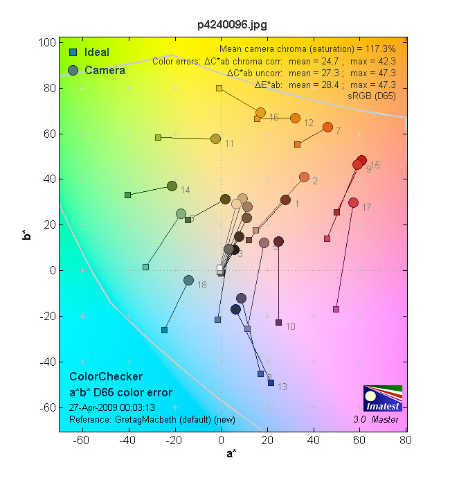

Poniżej prezentujemy pomiary balansu bieli wykonane na tablicy kolorów GretagMacbeth i przeanalizowane programem Imatest.
Balans bieli. Światło. Tablica kolorów Przestrzeń kolorów Lab
Balans bieli Auto. Światło słoneczne. Olympus E-620 - Balans bieli Olympus E-620 - Balans bieli
Balans bieli Słońce. Światło słoneczne. Olympus E-620 - Balans bieli Olympus E-620 - Balans bieli
Balans bieli Auto. Światło 3000K. Olympus E-620 - Balans bieli Olympus E-620 - Balans bieli
Balans bieli 3000K. Światło 3000K. Olympus E-620 - Balans bieli Olympus E-620 - Balans bieli
Balans bieli Żarówka. Światło 3000K. Olympus E-620 - Balans bieli Olympus E-620 - Balans bieli
Balans bieli Auto. Światło lampy błyskowej. Olympus E-620 - Balans bieli Olympus E-620 - Balans bieli
Balans bieli lampa błyskowa. Światło lampy błyskowej. Olympus E-620 - Balans bieli Olympus E-620 - Balans bieli
Wyniki pomiarów balansu bieli dla E-620 są zbliżone do tych z E-30. W obu przypadkach średni błąd koloru i nasycenie utrzymują się na akceptowalnym poziomie dla poszczególnych kombinacji balansu bieli i światła. Automatyczny balans bieli dobrze radzi sobie ze światłem słonecznym i wbudowanej lampy błyskowej. Standardowe dla każdej lustrzanki cyfrowej problemy występują przy oświetleniu żarowym. Wtedy konieczne jest nastawienie konkretnej temperatury barwowej.
