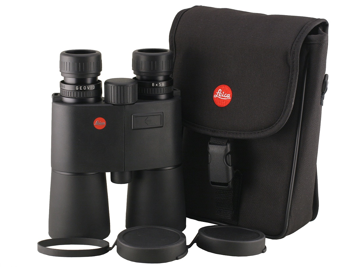

Jeszcze inaczej wygląda sytuacja wagi i gabarytów. Trudno zrobić lornetkę jednocześnie małą w swojej klasie i dobrą optycznie. Leica podjęła się tego zadania i jej instrument należy do najmniejszych lornetek 8x56. Jest ona o ponad 100 gramów lżejsza od konkurentów Zeissa i Swarovskiego oraz wyraźnie od nich mniejsza (różnica w długości sięga nawet ponad trzech centymetrów). Jest to wynik tym bardziej imponujący jeśli weźmiemy pod uwagę fakt, że Leica została wyposażona w laserowy dalmierz zasilany baterią. A to, jak mała jest Leica łatwo uzmysłowi nam poniższe zdjęcie, gdzie stoi ona obok Doctera 8x58.
