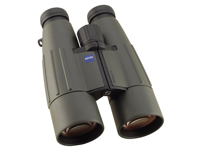

Zdjęcia lornetki
  • Lornetka Carl Zeiss Victory 8x56 T* FL
