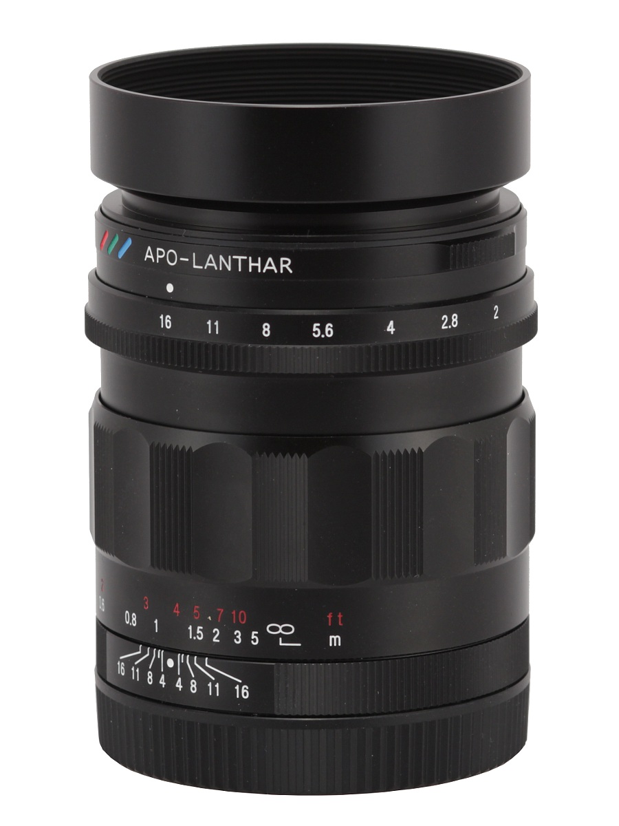

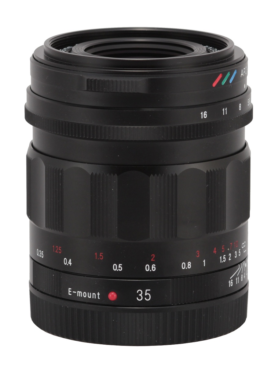

Voigtlander Apo Lanthar 35 mm f/2 Aspherical - specyfikacja i opinie
Zdjęcia obiektywu
Specyfikacja obiektywu
Producent Voigtlander
Model Apo Lanthar 35 mm f/2 Aspherical
Ogniskowa 35 mm
Światłosiła f/2
Pole widzenia 63.6 o
Ostrość od 0.35 m
Maksymalne powiększenie 1:6.3
Liczba listków na przysłonie 12
Mechanizm autofokusa MF
Konstrukcja 11 elementów / 9 grup
Rozmiar filtra 49 mm
Tryb Makro Nie
Stabilizacja Nie
Dostępne mocowania Leica M / VM-Mount
Sony E
Nikon Z
Sony FE
Wymiary 67.3 x 62.6 mm
Waga 352 g
Dodatkowe informacje Premiera - 15.02.2021
5 elementów o anomalnej dyspersji, 2 elementy dwustronnie asferyczne
Waga i rozmiary wersji Leica VM: 304 gramy i 58.1x55.6 mm.

    Wady: Winieta (można przeżyć), cena.
    Zalety: Doskonała jakość obrazka. Obiektyw spasowany idealnie, zmiana przesłony i ostrzenie to przyjemność.
    Podsumowanie: Manual, więc czasami straci się ujęcie z powodu braku czasu. Jednak to mój ulubiony, podstawowy obiektyw (używany z Nikon Z7). Obcowanie z nim to czysta przyjemność fotografowania, człowiek po prostu się cieszy, gdy nim kręci. Z uwagi na jakość obrazka i dość dużą matrycę w Z7 kadrowanie jest \"elastyczne\".

    Wady: Winietowanie, brak uszczelnień, cena
    Zalety: Ostrość, kontrast, kolory, metalowa obudowa, wersja Sony E - dane EXIF, bokeh - gwiazdki lub zaokrąglony, możliwość wyboru przysłony bez kliknięć, masa oraz wymiary
    Podsumowanie: Przede wszystkim jest to obiektyw manualny. Pierścień ustawiania ostrości jest wygodny i działa z idealnym oporem. Ustawiania przysłony również jest wygodne - płynne lub skokowe. Fotografowanie tym obiektywem jest bardzo przyjemne. Obraz jest bardzo dobry, ostry, kontrastowy z pięknymi kolorami, bez dystorsji ale nie całkowicie pozbawiony aberracji. Bokeh \"płynny\", nie nerwowy. Wadą jest duże winietowanie, które widać na maksymalnie otwartej przysłonie. Jakbym miał go kupić jeszcze raz, kupiłbym bez zastanowienia.
