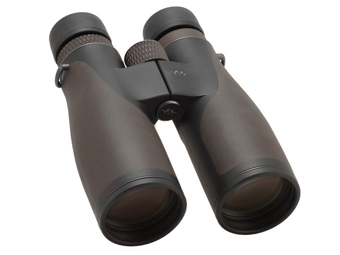

W 2017 roku niemiecka firma Blaser, znana dotychczas z produkcji broni, zdecydowała się mocno wejść na rynek optyki i zaprezentowała cztery nowe lornetki dachowopryzmatyczne o parametrach 8x30, 8x42, 10x42 i 8x56, których ceny i bardzo solidny oraz gustowny wygląd sugerują przynależność do segmentu premium.

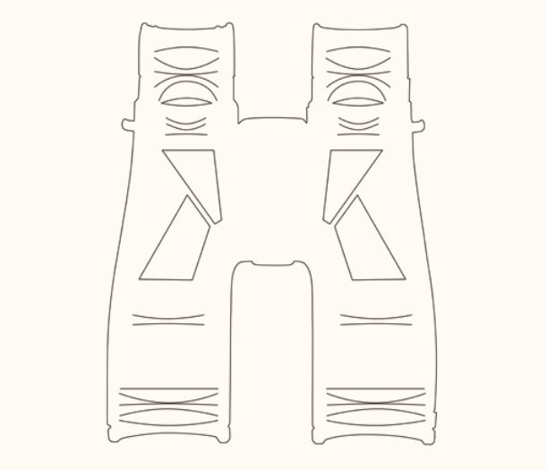

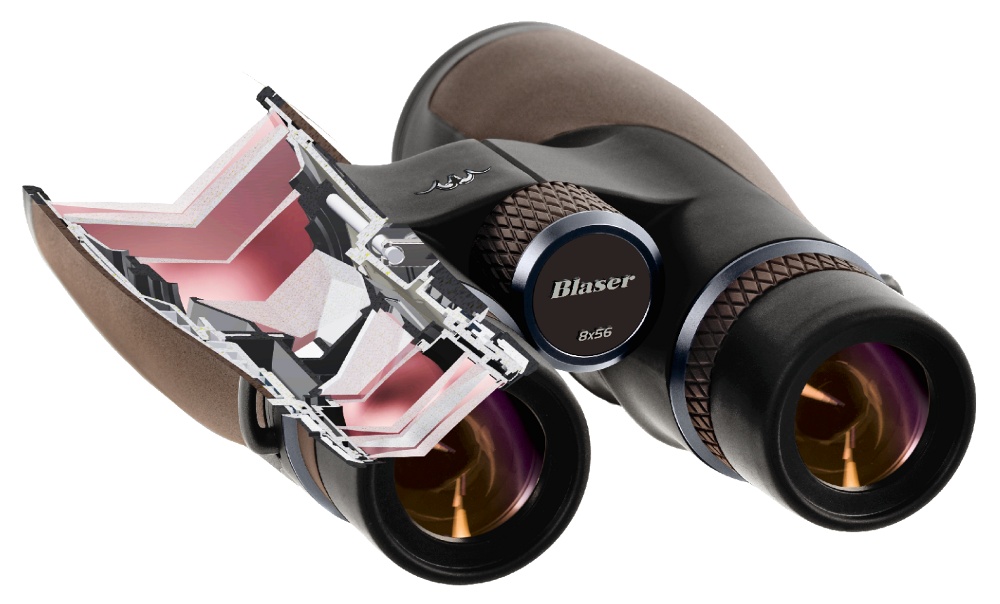

Schemat przedstawiony w katalogu firmy wskazuje na to, że przynajmniej w większych modelach użyto pryzmatów Abbe-Koeniga. Dodatkowo producent chwali się zastosowaniem bardzo wydajnych powłok antyodbiciowych CCC (Contrast and Color Corrective Coating). Zewnętrzne soczewki mają być dodatkowo pokryte powłokami ochronnymi SLP (Smart Lens Protection). Obudowy lornetek są wykonane ze stopów magnezu.
Nocny model 8x56 waży 1150 gramów i oferuje jedno z większych pól widzenia w swojej klasie (7.6 stopnia), przy odstępie źrenicy wynoszącym aż 21 mm. Obiektyw lornetki składa się z trzech elementów optycznych, do tego dochodzi soczewka ogniskująca. Okular to szerokokątny układ zawierający sześć soczewek.
Kupujący dostaje w zestawie łączony dekielek na okulary, dekielki na obiektywy wraz z obejmami, wygodny pasek ze specjalnym systemem mocowania, ściereczkę do czyszczenia optyki oraz bardzo solidny, gustowny i sztywny futerał.

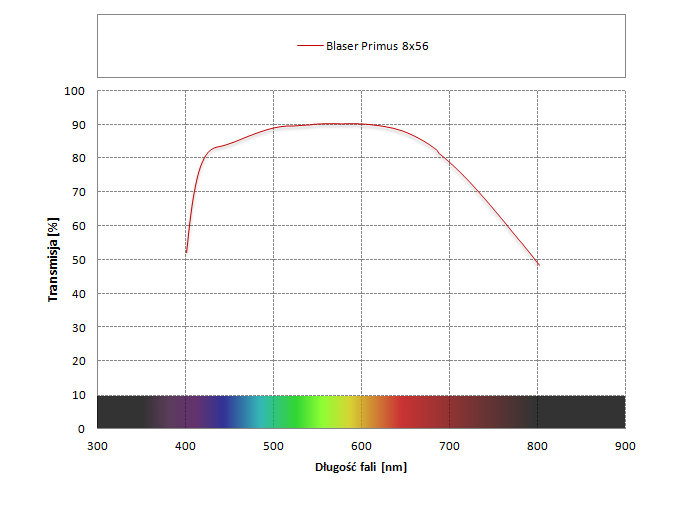

Odwzorowanie bieli Dość płaski wykres transmisji z lekkim ubytkiem światła niebieskiego i fioletowego. Bardzo delikatny odcień koloru zielono-żółtego. 4 / 5.0 pkt

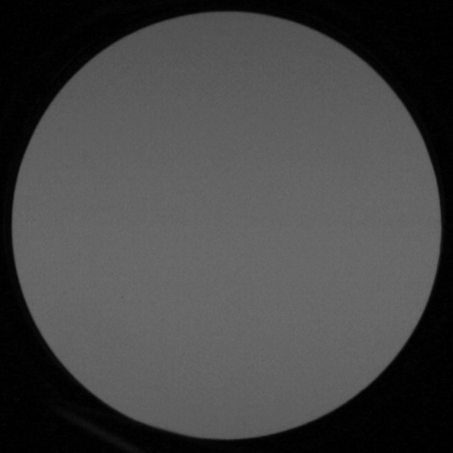

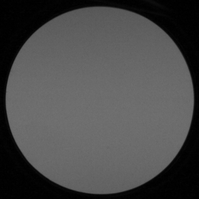

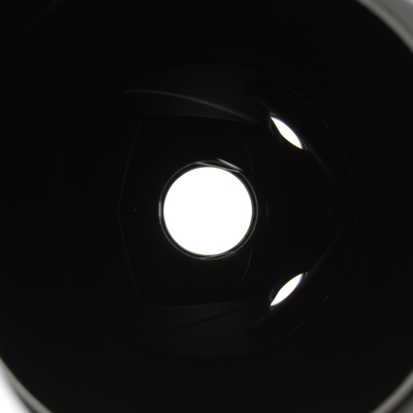

Wewnętrzne odblaski
Lewy: Prawy:
Blaser Primus 8x56 - Wewnętrzne odblaski - Lewy Blaser Primus 8x56 - Wewnętrzne odblaski - Prawy
Wyraźne fałszywe źrenice.
3 / 5.0 pkt

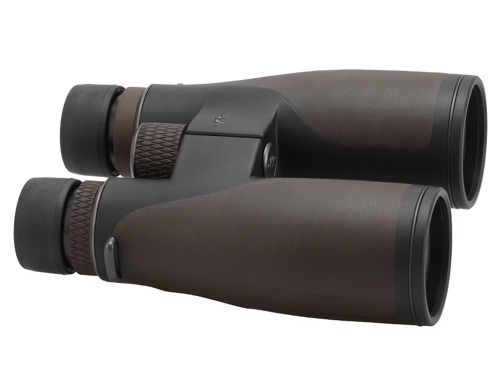

Obudowa To co od razu rzuca się w oczy to fakt, że projektanci zrobili dobrą robotę - lornetka jest ładna i gustowna. Obudowa spora lecz dość typowa jak na klasę 56 mm. Bardzo dobrze leży w ręku (wyprofilowania pod kciuki) i przy oku. W większości obita brązową gumą o drobnej teksturze, która dobrze przylega do rąk. Nic nigdzie nie odstaje. Gumowane muszle okularowe o 4 poziomach wysuwu. Podobno produkowana w Niemczech... 8 / 8.0 pkt
Ogniskowanie Rozsądnej wielkości śruba centralna z zauważalnym karbowaniem. Pracuje płynnie i z należytym oporem. Pełen obrót to 590 stopni. Korekta dioptrażu realizowana przez wygodny pierścień na prawym okularze. Rusza zewnętrzną soczewką - w tej klasie oczekiwalibyśmy pełnego wewnętrznego ogniskowania. 4.5 / 5.0 pkt
