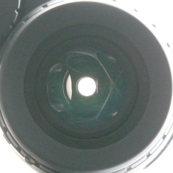

| Wewnętrzne odblaski |
2.7 / 5.0 pkt | ||||

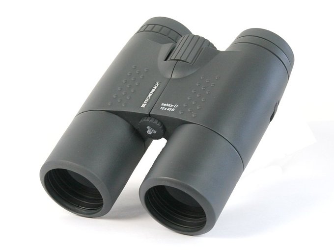

| Obudowa | Solidna i kompaktowa. Wypełniona azotem i wodoodporna. Regulowane muszle okularowe. Dobrze leży w ręku i przy oku. W zasadzie żadnych niedociągnięć. | 7.2 / 8.0 pkt | ||||

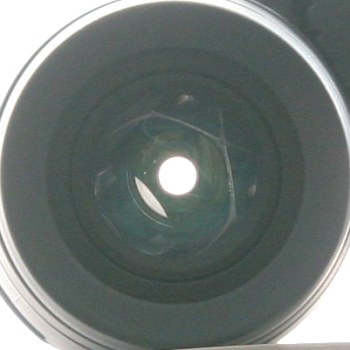

| Wyczernienie i kurz wewnątrz tubusa | Tubusy i denka szare i średnio matowe. Resztki kleju i zadziory wchodzące w pole widzenia. Pojedyńcze pyłki na pryzmatach. | 3.2 / 5.0 pkt | ||||

- odblaski wraz z fałszywymi źrenicami,

- mogłoby być ciemniej i czyściej wewnątrz tubusów
