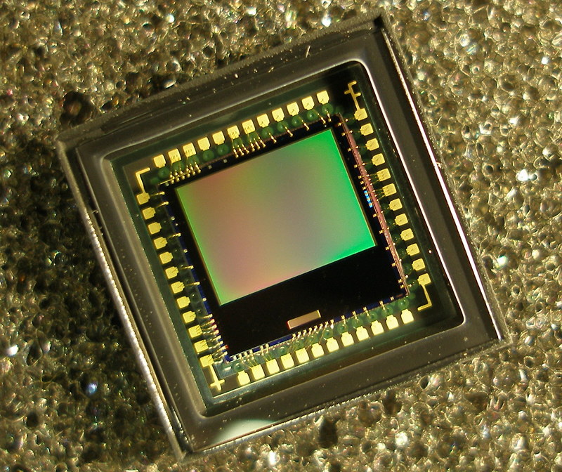

Milion klatek na sekundę w wysokiej jakości
Inżynierom z japońskiego Tohoku University udało się stworzyć nową matrycę CMOS z globalną migawką, zdolną rejestrować relatywnie wysokiej jakości obraz przy milionie klatek na sekundę.
O pracy japońskich naukowców pisze serwis IEEE Spectrum. Warto wspomnieć, że organizacja IEEE zajmuje się m.in. promocją działań na rzecz rozwoju technologii.
Inżynierowie Tohoku University skupili się na tym, aby obraz generowany przez ultra-szybki sensor był jak najlepszej jakości. W tym celu przeprojektowali układ pamięci sensora CMOS (96 x 128 px), dzięki czemu uzyskali relatywnie spory bufor pozwalający rejestrować obraz przez 480 mikrosekund przy pełnej rozdzielczości. Efekty ich pracy można oglądać na drugim filmie:
Szczegóły znajdziecie na stronie IEEE Spectrum.

maksymalna długość filmu to 480 klatek więc nie ma mowy o sekundzie :-P
@szu 480k klatek = 5,33h materiału @25fps. Dla ciekawych coś podobnego jest na kanale The Slow Mo Guys na YT.
480 klatek, a nie 480000
-czyli 20 sekund filmu przy odtwarzaniu 24 klatek na sekundę.

Według mnie ten ewentualny czas odtwarzania utrwalonej sekwencji ma znaczenie raczej trzeciorzędne i zależy od tego ile klatek na sekundę będzie odtwarzane. Te zarejestrowane klatki można przecież przeglądać z dowolną prędkością nawet dziesięć godzin.
Natomiast znaczenie absolutnie fundamentalne (według mnie) ma podany czas rejestrowania sekwencji 480 mikrosekund, czyli nieco mniej niż pół milisekundy. Odpowiada to całkowitemu czasowi otwarcia migawki 1s/2000.
Interesująca ciekawostka, ale raczej dla specjalistów zainteresowanych rejestracją, obserwacją i analizą przebiegu krótkotrwałych zjawisk w laboratoriach i pracowniach specjalistycznych.
nie ma żadnego sztucznego ("fundamentalnego") ograniczenia na czas rejestrowania sekwencji, ograniczona jest liczba klatek, bo w taką konkretną liczbę komórek pamięci jest wyposażona ta matryca. maksymalny czas zależy po prostu od szybkości. ale wiadomo że taką technologią filmować będziemy zjawiska bardzo szybkie, do wolniejszych mamy już inne "gorsze" kamery bez takiego limitu klatek.

Napisałem to co powyżej, bo uważam że nie ma sensu podniecanie się czasem odtwarzania "maksymalna długość filmu to 480 klatek więc nie ma mowy o sekundzie ".
Sedno sprawy tkwi w tym jak szybkie zjawiska można rejestrować, a nie w tym jak długi może być czas odtwarzania.
"nie ma żadnego sztucznego ("fundamentalnego") ograniczenia na czas rejestrowania sekwencji"
Nie zgadzam się, otóż jest ograniczenie wielkością bufora. Oczywiście to ograniczenie wielkością bufora staje się nieistotne przy bardzo powolnej rejestracji, no ale przecież nikt przy zdrowych zmysłach takiego sprzętu nie stosuje do powolnej rejestracji pojedynczych klatek.

Zastosowania są bardzo zajmujące. Byłem parę razy w Culham, gdzie oglądałem największy na świecie tokamak JET. I mniejszy, ale bardzo ciekawy MAST. Tam procesy syntezy jądrowej są rejestrowane ultraszybkimi kamerami. Umożliwia to analizowanie rozwoju niestabilności plazmy, a poza tym - wizualizacje są bardzo efektowne.

otomeko 21 grudnia 2016, 17:01 Następnym krokiem w rozwoju matryc powinna być "migawka" dla poszczególnego pixela która będzie regulowała ilość wpadającego światła, wówczas dynamika tonalna przekroczy zakres ludzkiego oka.
Tu jest chyba sedno w ktora strone powinny ROWNIEZ (poza wielkoscia pixela) isc matryce. Jesli matryca moglaby probkowac obraz tak z tysiac razy na sekunde i zapamietywac to prosta droga do matrycy o dowolnym nieograniczonym zakresie dynamiki bo z jednego pixela by wziela tylko kilka probek , z drugiego kilkaset a z trzeciego tysiac i skladajac to w jeden obraz mozna zrobic dynamike 1000. Teoretycznie na razie ale pewnie za 10 lat bedzie mozliwe.
nie ma powodu brać z jednego piksela więcej próbek a z drugiego mniej. samo dodawanie próbek przy zwiększającej się liczbie klatek zwiększa dynamikę.
takie pomysły były proponowane już lata temu, problemem nie jest brak pomysłu tylko wymyślenie konkretnego rozwiązania technologicznego które mimo większego skomplikowania miałoby na tyle ważne zalety żeby konkurować obecną generacja matryc.

kamery do badan naukowych, selfie nie zrobią. Ze światłem faktycznie są problemy, często rejestracje prowadzi się metodą cienia i świeci się prosto w obiektyw takimi oświetlaczami:
