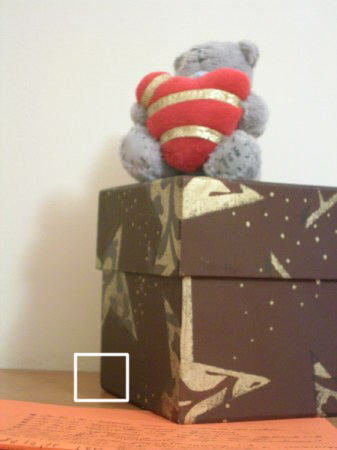

Weźmy przykładowe zdjęcie wykonane aparatem Nikon Coolpix 3700 – przeciętny cyfrowy kompakt, o matrycy 3.2 Mpix z czasem ekspozycji 2 sek., i przesłonie F=2.83. Aparat ten nie posiada wbudowanej funkcji redukcji szumów.

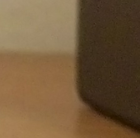

Scena była fotografowana w mieszkaniu przy niezbyt dobrych warunkach oświetleniowych, co wpłynęło na wydłużenie czasu ekspozycji przez aparat. Po powiększeniu zaznaczonego obszaru wyraźnie widać różnokolorowy szum.
Bardzo rzuca się on w oczy i psuje zdjęcie. Jednakże można się go pozbyć. Ja w tym celu użyłem funkcji „Reduce Noise” w programie Adobe Photoshop CS2. Efekt widać poniżej.
