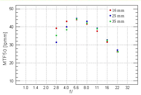

Współcześnie projektowane i przeznaczone do współpracy z cyfrówkami obiektywy wysokiej klasy, przyzwyczaiły nas do bicia rekordów w kategorii rozdzielczości. Jak wypadnie tutaj Canon 16-35 mm? Spójrzmy na poniższy rysunek, który prezentuje MTFy dla centrum kadru uzyskane w oparciu o analizę plików RAW z Canona 20D.
Canon EF 16-35 mm f/2.8L II USM - Rozdzielczość obrazu
Po pierwsze, faktycznie maksymalne osiągi są bliskie rekordowym. Dla przysłony f/5.6, na wszystkich ogniskowych obiektyw osiąga idealnie równy i wybitnie wysoki poziom 44 lpmm. Gdy zwiększymy otwór względny do f/4.0, zaczniemy zauważać różnice pomiędzy poszczególnymi ogniskowymi, lecz nadal poziom będzie bardzo wysoki. Przy f/2.8 różnice pomiędzy ogniskowymi są największe. Żadnych zastrzeżeń nie można mieć do zachowania na 16 mm, bo tam sięgamy prawie 40 lpmm. Dla 35 mm też nie jest źle, bo poziom 35 lpmm, na maksymalnym otworze, bez problemów można uznać za bardzo dobry. Najgorzej lecz wciąż w miarę dobrze jest dla środka zakresu ogniskowych, bo tam ledwo przekraczamy 30 lpmm.

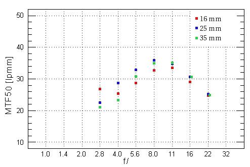

O ile o zachowaniu w centrum kadru możemy wypowiadać się w samych superlatywach, bardzo zawiodło nas to co zobaczyliśmy na brzegu. Widać to po wartościach MTF zaprezentowanych na poniższym wykresie.
Przede wszystkim, aby osiągnąć poziom przyzwoitości, ustawiony dla szkieł wysokiej klasy na 30 lpmm, musimy obiektyw domknąć aż o dwie działki przysłony! Na maksymalnym otworze i dla dłuższych ogniskowych, ten projektowany pod pełną klatkę obiektyw, na małej matrycy APS-C ledwo przekracza poziom 20 lpmm! Wpadka, wpadka i jeszcze raz wpadka!

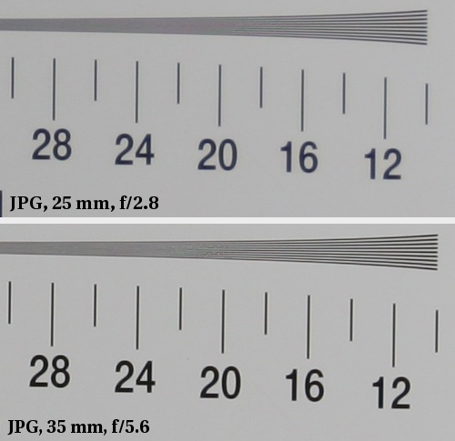

Wyniki wynikami, warto jednak zobaczyć jak to wygląda w rzeczywistości. Najpierw rzut okiem na JPEG-i naszych tablic testowych. Na początek dwa wycinki dla centrum kadru, dla najsłabszych (25 mm, f/2.8) i najlepszych (35 mm, f/5.6) osiągów.

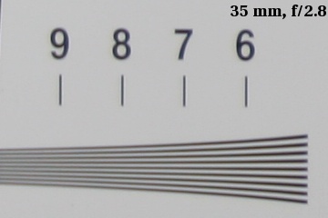

Poniżej wycinek z rogu kadru dla f/2.8 i ogniskowej 35 mm. Widać, że powodów do radości nie ma.
