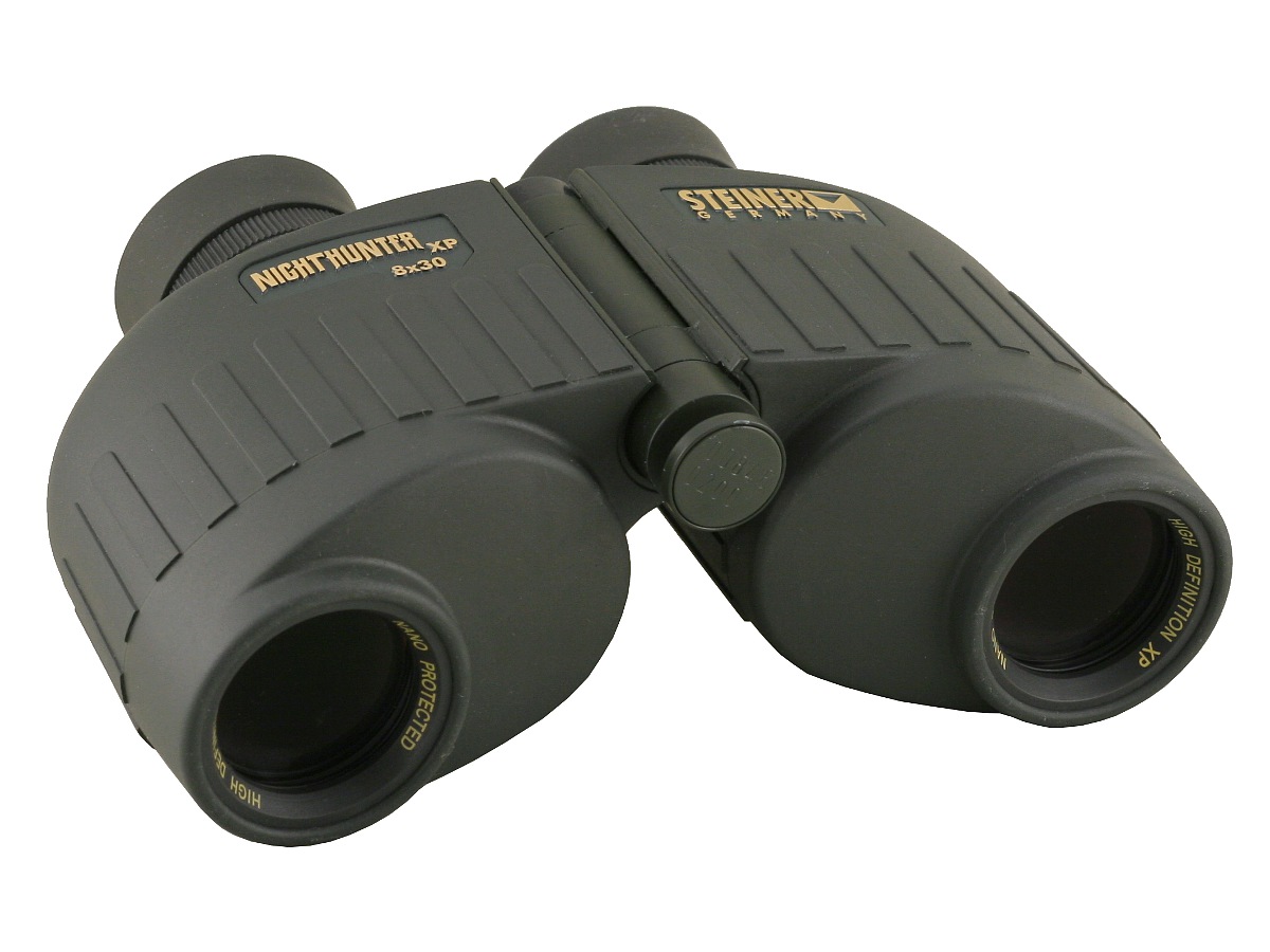

Seria Night Hunter XP imponuje jakością wykonania i wyposażeniem standardowym. Dostajemy produkt całkowicie wyprodukowany w Niemczech, nie tylko wodoodporny do 5 metrów, ale także wypełniony azotem (z możliwością łatwego uzupełnienia jego ubytku) oraz w bardzo solidnej i gumowej obudowie, która jest odporna na działanie olejów i kwasów oraz pozwala na użytkowanie lornetki w imponującym zakresie temperatur od -40 do +80 stopni C.
Jeśli chodzi o optykę, to mamy tutaj do czynienia z klasyczną konstrukcją Porro bez mostka okularowego, z indywidualnym systemem ustawiania ostrości. Wszystkie granice powietrze-szkło zostały pokryte wysokiej jakości powłokami antyodbiciowymi. Dodatkowo zewnętrzne soczewki mają na sobie powłoki hydrofobowe, które utrudniają przywieranie brudu i wilgoci oraz ułatwiają czyszczenie.

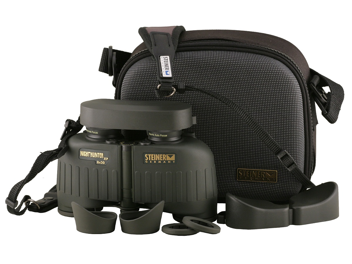

Kupujący, oprócz 30 letniej gwarancji, dostaje w zestawie umocowane na solidnych paskach zatyczki do obiektywów, osłonę na okulary, trzy rodzaje muszli okularowych (standardowe, krótkie dla okularników oraz profilowane do odcinania bocznego światła), gustowne i sztywne etui oraz komfortowy, neoprenowy pasek z zatrzaskowym mocowaniem.

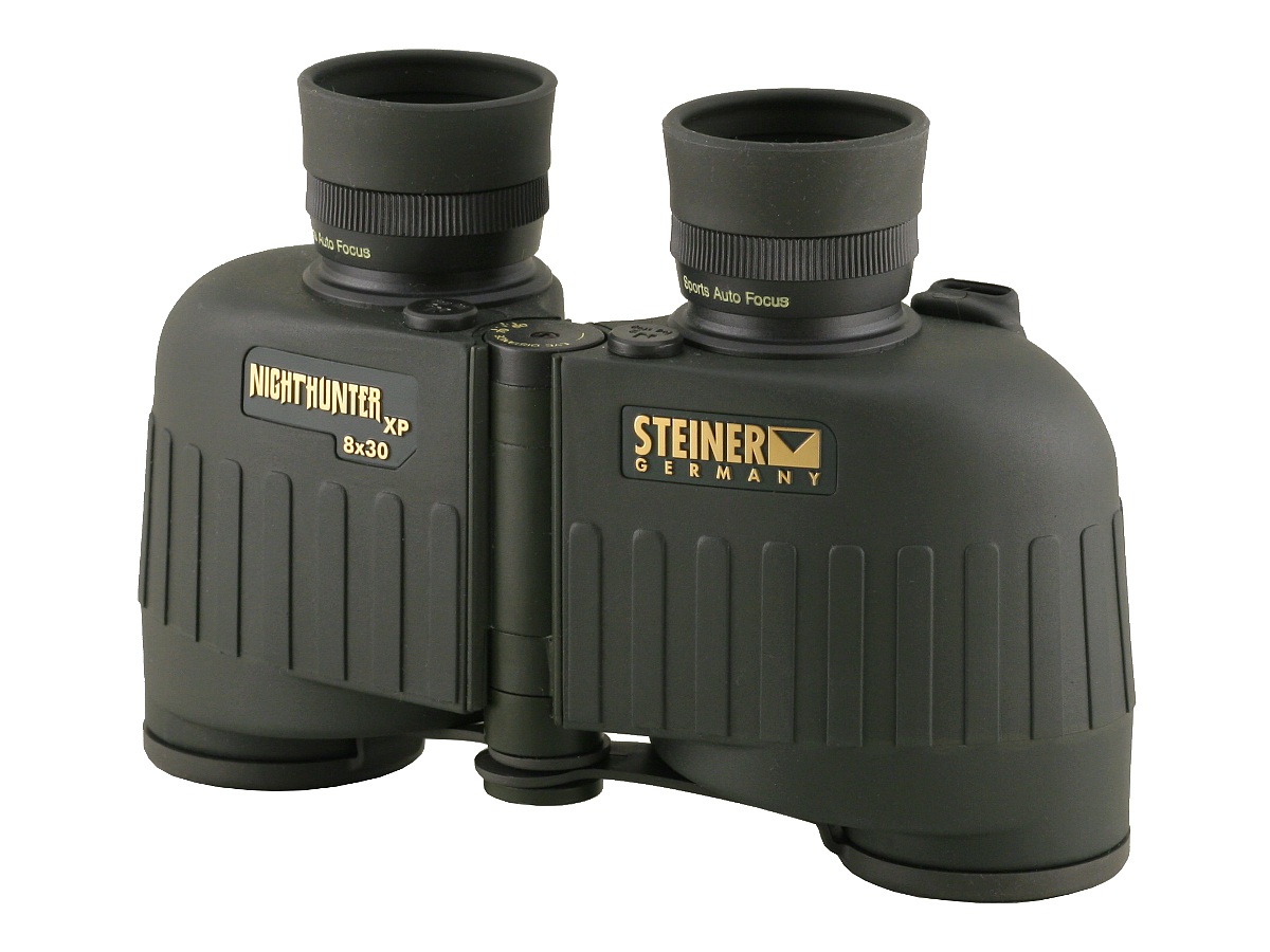

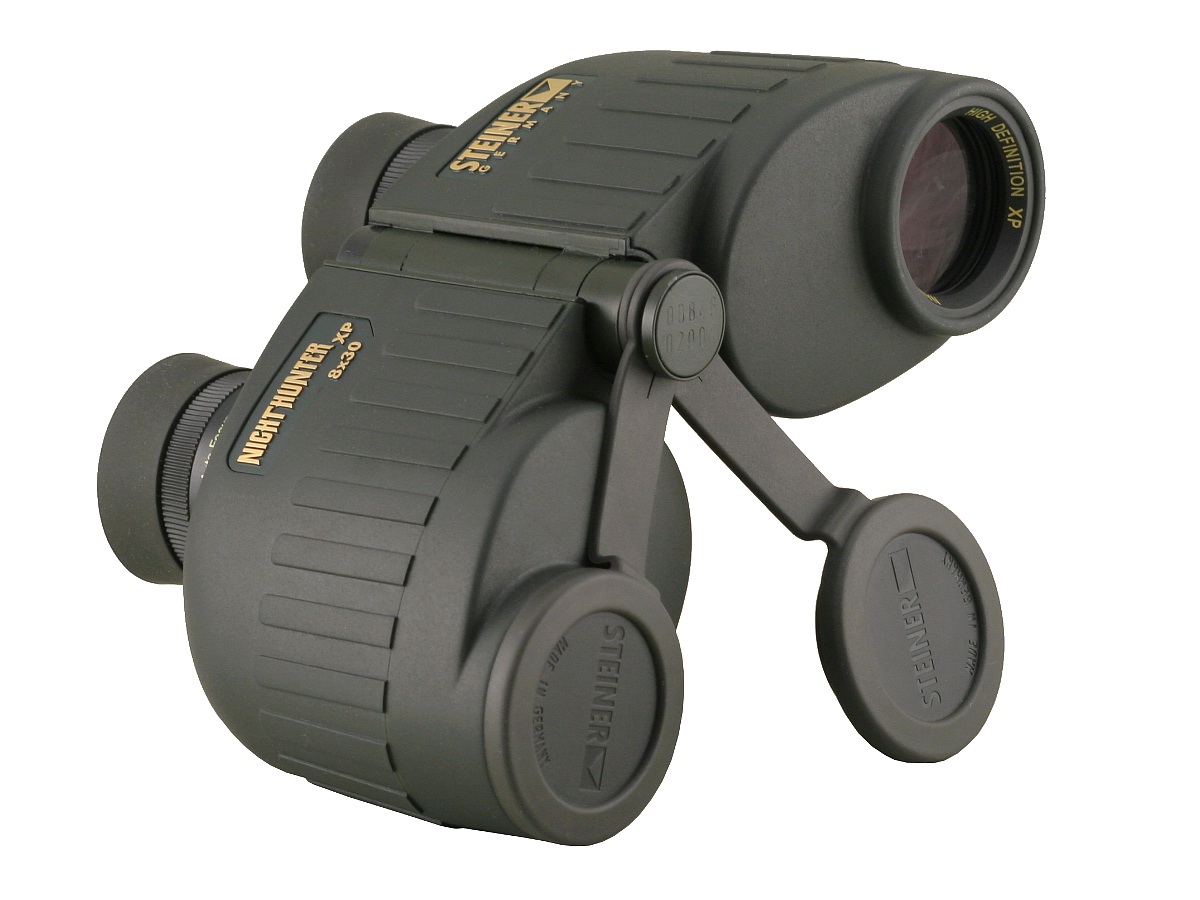

Obudowa Klasyczna porro. Leży bardzo dobrze w ręku i przy oku. W zestawie są trzy rodzaje gumowych muszli okularowych: normalne, profilowane i krótkie. Guma o dobrej fakturze. Dobrze mocowane klapki na obiektywy. Możliwość dopełnienia azotu. Smar na mostku. 7.4 / 8.0 pkt
Ogniskowanie Indywidualne na każdym okularze. Chodzą płynnie i wygodnie. Odpowiednie ustawienie ostrości powoduje brak konieczności ruszania okularami i komfortowe obserwacje w odległościach od niespełna 10 metrów do nieskończoności. 5 / 5.0 pkt
