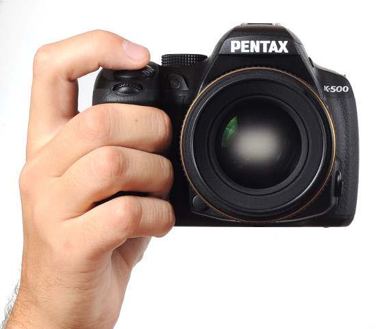

Odnośnie ergonomii modelu K-500 możemy w zasadzie powtórzyć niemal wszystko, co pisaliśmy na temat modelu K-50. Pod względem wygody użytkowania lustrzanka Pentaksa prezentuje porównywalny poziom jak model K-30. Mimo iż rękojeść aparatu nie jest szczególnie wysoka i nie mamy całkowitego podparcia dla małego palca prawej dłoni, to ogólnie komfort uchwytu jest na odpowiednim poziomie. Zaletą w tym przypadku jest gumowa okleina na rękojeści, a także dobre wyprofilowanie. Dostęp do przycisków jest swobodny, a do ich ergonomii nie mamy większych zastrzeżeń. Jak na amatorską lustrzankę elementów sterujących jest całkiem sporo, co niewątpliwie ułatwia obsługę poszczególnych funkcji aparatu. Należy również pochwalić obecność w K-500 dwóch pokręteł sterujących, a możliwość konfigurowania obsługiwanych przez nie funkcji jest dodatkową zaletą.
Plusem z punktu widzenia użytkowania K-500 jest również panel sterowania. Daje on szybki dostęp aż do 15 różnych ustawień, a jego obsługa i dokonywanie zmian odbywa się sprawnie. Jak na amatorską lustrzankę K-500 może się także pochwalić wyjątkowo bogatym menu. Mnogość opcji i ustawień daje szerokie możliwości konfiguracyjne i ułatwia przystosowanie aparatu do indywidualnych preferencji użytkownika. Do zalet można niewątpliwie zaliczyć także obecność różnych funkcji dodatkowych, np. filtry artystyczne, tryb HDR, możliwość wykonywania zdjęć oraz filmów poklatkowych, czy tryb wielokrotnej ekspozycji.
Biorąc pod uwagę różnice dzielące K-50 i K-500 (wymienione we wstępie) nam najbardziej brakowało podświetlenia punktów AF w wizjerze. To drobne z pozoru udogodnienie pozwala na wygodniejsze używanie innych niż środkowe pól AF.

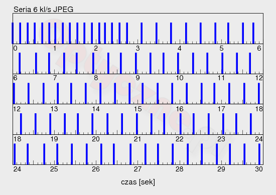

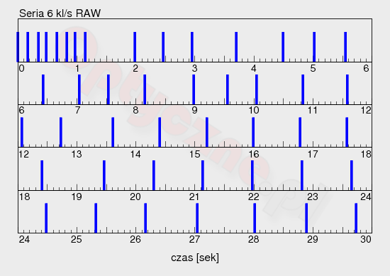

W K-500 mamy do dyspozycji dwa tryby wykonywania zdjęć seryjnych: Hi (szybkie) oraz Lo (wolne). Deklarowana prędkość rejestracji w przypadku serii szybkiej wynosi 6 kl/s, natomiast wolnej 3 kl/s.
Test zdjęć seryjnych wykonaliśmy z kartą SanDisk Extreme Pro UHS-1 16.0 GB, dziesiątej klasy szybkości, przy czułości ustawionej na ISO 1600 i migawce 1/1000 sekundy. Zdjęcia w formacie RAW zajmowały 26.1 MB, a pliki JPEG LARGE w najlepszej jakości o rozdzielczości 4928×3264 pikseli około 6.9 MB. Dla trwającej 30 sekund serii Hi otrzymaliśmy następujące rezultaty:
  • 96 zdjęć JPEG LARGE (3.2 kl/s),
  • 46 zdjęć RAW (1.53 kl/s).
Spójrzmy teraz na szczegółowe wyniki naszych pomiarów:
Pentax K-500 - Użytkowanie i ergonomia
Jak widać, wykresy ilustrujące osiągi Pentaksów K-500 i K-50 są praktycznie identyczne. W przypadku obu rodzajów plików aparat nie ma problemów z osiągnięciem maksymalnej prędkości 6 kl/s. Dla JPEG-ów utrzymuje się ona przez nieco ponad 2.5 sekundy, po czym fotografowanie zwalnia do szybkości około 2.9 kl/s. Dla surowych plików początkowa seria trwa zaledwie nieco ponad sekundę, a spowolnienie jest w tym przypadku wyraźniejsze. Można również zauważyć, że na tym etapie prędkość początkowo jest dość nierówna.

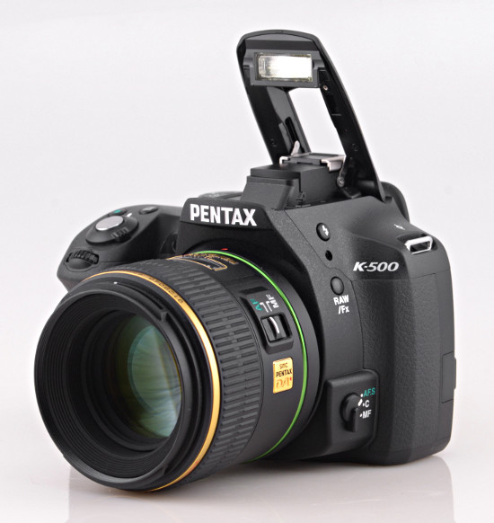

W K-500 zastosowano lampę błyskową o liczbie przewodniej 12 m (przy ISO 100), która pokrywa swym zasięgiem kąt odpowiadający obiektywowi o ekwiwalencie ogniskowej 28 mm. Kompensacja mocy błysku zawiera się w przedziale od −2 do +1 EV, a najkrótszy czas synchronizacji wynosi 1/180 s. Pomiar błysku działa na bazie automatyki P-TTL. Lampa może pracować w następujących trybach:
  • Błysk automatyczny,
  • Błysk automatyczny + redukcja efektu czerwonych oczu,
  • Synchronizacja z długimi czasami naświetlania,
  • Synchronizacja z długimi czasami naświetlania + redukcja efektu czerwonych oczu,
  • Synchronizacja na tylną kurtynę,
  • Tryb bezprzewodowy.
Siłę błysku zawsze porównujemy wykonując zdjęcie w zupełnie ciemnym pomieszczeniu przy czułości ISO 100, migawce 1/100 sekundy i przysłonie f/8.0. Wszystkie pozostałe ustawienia, jak na przykład kompensacja błysku, są w pozycji neutralnej. Zdjęcia wykonane z obiektywem Pentax smc DA* 55 mm f/1.4 SDM w trybie manualnym (M) z opisanymi wcześniej parametrami i w trybie półautomatycznym (P) przy ISO 100 przedstawiamy poniżej.
Pentax K-500 (M) Canon 100D (M)
Pentax K-500 - Użytkowanie i ergonomia Pentax K-500 - Użytkowanie i ergonomia
Pentax K-500 (P) Canon 100D (P)
Lampa w K-500 daje silniejszy błysk niż ta w 100D, jednak różnica na korzyść Pentaksa jest bardzo niewielka. Warto zauważyć, że liczba przewodnia lampy w K-500 jest wyższa. W trybie P rezultat działania obu fleszy prezentuje się podobnie.

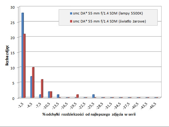

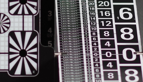

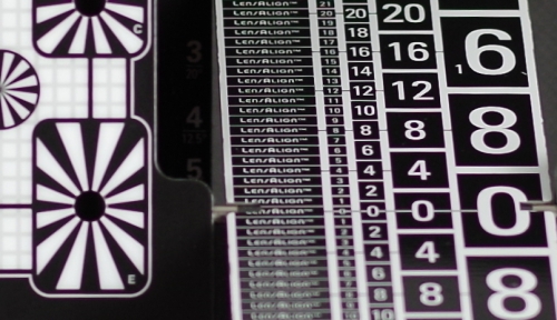

Testowanie autofokusa w K‑500 rozpoczęliśmy od sprawdzenia, czy we współpracy z obiektywem Pentax smc DA* 55 mm f/1.4 SDM istnieje tendencja do ustawiania ostrości za lub przed właściwym punktem. Odpowiednie zdjęcia wykonaliśmy po ustawieniu przysłony na wartość f/2.8. Odległość od tablicy Lens Align wynosiła ok. 1.5 m. Spójrzmy na poniższe zdjęcia testowe:
Światło 5500K
Światło 3000K
Widać wyraźnie, że mamy do czynienia z back-fokusem. W obydwu przypadkach, ustawienie korekty na wartość +7 było wystarczające, aby zestaw aparat plus obiektyw ostrzył prawidłowo.

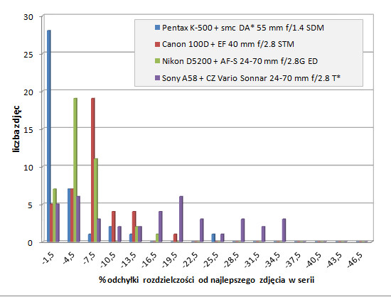

Standardowo w teście celności autofokusa wykonujemy serię 40 zdjęć. Przysłonę w obiektywie ustawiamy na f/2.8 i fotografujemy tablicę rozdzielczości, każdorazowo przeogniskowując obiektyw. Wyniki przedstawiamy w postaci histogramu, który prezentuje procentowe wartości odchyłek od najlepszego pomiaru MTF50 w serii.
Jak widać, celność systemu AF w K-500 jest naprawdę niezła. Trafienia „w punkt” to 70% wszystkich zdjęć, a wyraźnych pomyłek jest stosunkowo niewiele. Sprawdźmy jeszcze osiągi testowanego zestawu przy świetle żarowym.
Liczba trafień „w punkt” nieco spadła, jednak ogólną skuteczność układu AF w tych warunkach można uznać za dobrą.
