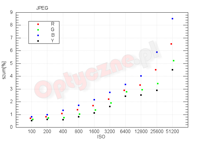

Na początku tego rozdziału prezentujemy wyniki pomiaru poziomu szumu na zdjęciach tablicy Kodak Q-14, zapisanych w formacie JPEG.
Sony A6500 - Szumy i jakość obrazu w RAW
Zależność poziomu szumu od czułości na zdjęciach zapisanych w formacie JPEG wygląda bardzo podobnie jak u poprzednika. Drobną różnicą wydaje się lekko zmniejszona siła odszumiania dla najwyższych czułości, poczynając od ISO 12800. Na wykresie widać dwa załamania: pierwsze przy przejściu od ISO 200 do ISO 400, a drugie przy przejściu od ISO 6400 do ISO 12800. Dowodzą one tego, że odszumianie działa pomimo wybrania opcji, która ma je teoretycznie wyłączać.

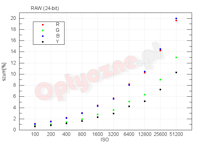

Wyniki pomiarów poziomu szumu na surowych zdjęciach tablicy Kodaka Q-14, przekonwertowanych wcześniej do 24-bitowych TIFF-ów prezentujemy poniżej.
Zależność poziomu szumu od czułości w zakresie od ISO 100 do ISO 6400 jest praktycznie taka sama jak w poprzednim modelu, czyli α6300. Dla wyższych czułości jest on trochę wyższy w α6500. Efekt ten można interpretować co najmniej na dwa sposoby. Albo działają algorytmy redukujące szum, albo (co bardziej prawdopodobne) w surowym formacie powstaje rozbieżność pomiędzy deklarowaną, a rzeczywistą czułością.

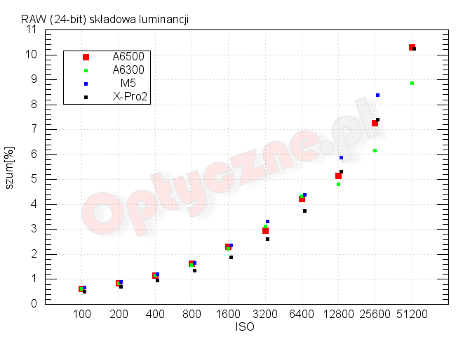

Poniższy wykres prezentuje porównanie poziomu szumu składowej luminancji dla Sony α6500, Sony α6300, Canona EOS M5 oraz Fujifilm X-Pro2.
Powyższe porównanie pokazuje, że matryce wziętych za przykład aparatów dają zbliżony poziom szumu. Różnice przy najwyższych czułościach pojawiają się razem z załamaniami na wykresach przebiegu zależności poziomu szumu od czułości ISO.
