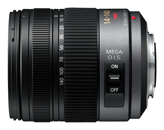

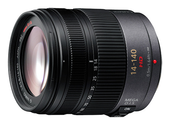

Panasonic G VARIO 14-140 mm f/4.0-5.8 ASPH. M.O.I.S. - specyfikacja i opinie
Zdjęcia obiektywu
Specyfikacja obiektywu
Producent Panasonic
Model G VARIO 14-140 mm f/4.0-5.8 ASPH. M.O.I.S.
Ogniskowa 14 - 140 mm
Światłosiła f/4 - 5.8
Pole widzenia 75 - 8.8 o
Ostrość od 0.5 m
Maksymalne powiększenie 1:5
Liczba listków na przysłonie 7
Mechanizm autofokusa AF
Konstrukcja 17 elementów / 13 grup
Rozmiar filtra 62 mm
Tryb Makro Nie
Stabilizacja Tak
Dostępne mocowania Mikro Cztery Trzecie
Wymiary 70 x 84 mm
Waga 460 g
Dodatkowe informacje 4 soczewki asferyczne i 2 ze szkła ED
Premiera 03.03.2009 r.

    Wady: łatwo się brudzi obudowa (karbowanie) Trochę ciemny, ale ma ekstra zakres zoomowania
    Zalety: Szybki i celny AF; ostry w całym zakresie, na końcu (140 mm) stabilizacja mało pomaga, potrzebny statyw. Dobra jakość wykonania. Wady optyczne pomijalne (większość koryguje aparat); mimo że jest ciemny, to jakość nie gorsza niż w jaśniejszych szkłach.
    Podsumowanie: Zestaw z GH3 stanowi najlepszy duet - po co kompletować 5-7 obiektywów, gdzie z matrycy 16mpx trudno coś więcej wycisnąć i takie szkło jest wystarczające. Odpada zabawa z wymianą ob. i lęk przed zabrudzeniem. Niektórzy nie lubią spacer-zomów, ale ten jest godny uwagi.

    Wady: Spora winieta na wszystkich ogniskowych, nawet po przymknięciu. Dość duży, jak na obiektyw m4/3 (do Panasa G5 pasuje, ale już z małymi Olkami jest gorzej).
    Zalety: Przyzwoita ostrość już od pełnej dziury. Niedokuczliwa CA. Szybki i celny AF z G5, również AF-C daje radę. Stabilizacja. Zakres ogniskowych
    Podsumowanie: Pozytywne zaskoczenie - pomimo sporego zakresu ogniskowych, obiektyw daje dobry lub bardzo dobry obrazek już od pełnej dziury. Jedynym minusem jest winieta, która bez względu na ogniskową nie znika nawet po przymknięciu. Ogólnie bardzo dobry obiektyw uniwersalny.
