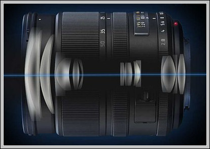

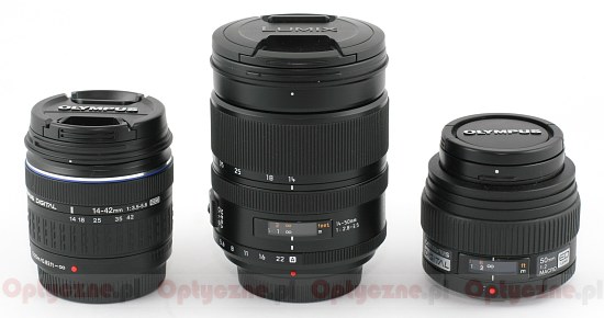

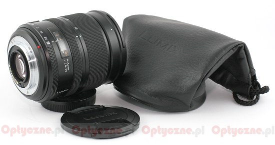

Obiektyw wygląda gustownie i sprawia bardzo dobre wrażenie. Od razu rzuca się w oczy duża przednia soczewka, czytelna skala ostrości i dwa pierścienie: większy do zmiany ogniskowej i mniejszy do manualnego ustawiania ostrości. Oba pracują tak jak należy, z lekkim oporem, bez nadmiernych luzów i pozwalają na precyzyjne ustawienie takich parametrów jakich oczekujemy. Przechodząc dalej, w kierunku metalowego bagnetu, napotykamy pierścień do zmiany przysłony, który w tym obiektywie jest szczególnie ważny, bo w połączeniu z kołem nastaw czasu ekspozycji na lustrzance L1, tworzy doskonały manualny tandem. Po lewej stronie skali ostrości znajduje się przełącznik do stabilizacji.
Leica D Vario-Elmarit 14-50 mm f/2.8-3.5 Asph. Mega O.I.S. - Budowa, jakość wykonania i stabilizacja
Podczas zmiany ogniskowej z 14 do 50 mm przedni układ soczewek lekko się wysuwa i obiektyw rośnie w długości. Wysuwający się tubus jest jednak bardzo solidny i trudno mieć zastrzeżenia do jakości jego wykonania. Można jednak oczekiwać, że ten tryb pracy może spowodować zasysanie drobinek kurzu do wnętrza konstrukcji optycznej.

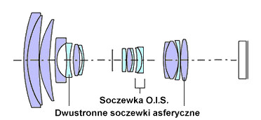

Jeśli chodzi o konstrukcję wewnętrzną mamy tutaj do czynienia z 16 elementami ustawionymi w 12 grupach. Dwie soczewki są dwustronnymi elementami asferycznymi. W pracy stabilizacji bierze udział układ dwóch soczewek w jednej grupie znajdujący się w środku systemu. Do tego dostajemy 7-mio listkową przysłonę, którą możemy domknąć do f/22 oraz nierotujące mocowanie filtrów o średnicy 72 mm.
