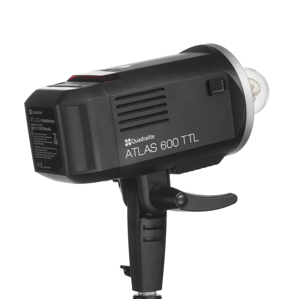

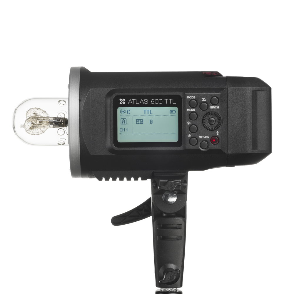

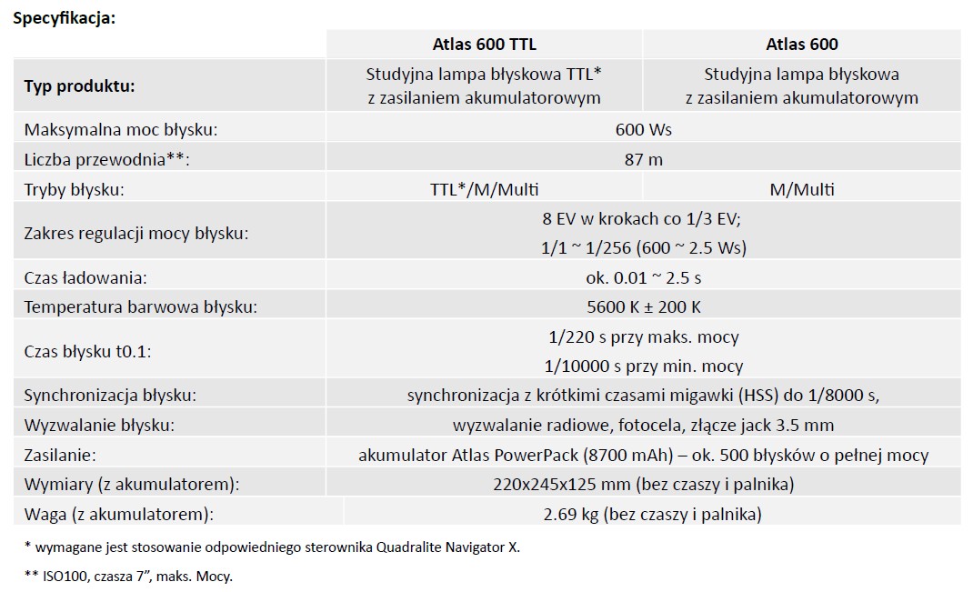

Quadralite Atlas 600 TTL
Linię nowych produktów otwiera Atlas 600 TTL, który jest pierwszą kompaktową lampą studyjną marki Quadralite, która współpracuje z aparatami w systemem TTL* i jest zasilana z akumulatora. Lampa ta pozwalająca na wygodne fotografowanie scen z dynamicznie zmieniającymi się warunkami oświetleniowymi. Ponadto Atlas 600 zasilany jest z akumulatora co sprzyja jego wykorzystaniu poza studiem.
Maksymalna energia błysku jest równa 600 Ws z możliwością niezwykle szerokiej jej regulacji w zakresie 8 stopni przysłony (1/1 – 1/256). Możliwość synchronizacji błysku z krótkimi czasami otwarcia migawki (HSS) pozwala używać dużych otworów przysłony i płytkiej głębi ostrości także przy silnym świetle zastanym.
Lampy Atlas 600 są wyposażone we wbudowany odbiornik systemu radiowego sterowania Quadralite Navigator X. Możliwe jest również wykorzystanie gniazda Jack 3.5mm lub gniazda dla odbiorników systemu Quadralite Navigator.
Lampa jest zasilana z litowo-jonowego akumulatora Atlas PowerPack o pojemności aż 8700 mAh. W pełni naładowany wystarcza on na wykonanie do 500 błysków z pełną mocą. Jednostkę można wymieniać, a ładowanie akumulatora trwa ok. 4 godzin.
Dzięki zastosowaniu mocowania do akcesoriów typu Bowens lampę można połączyć z szeroką gamą modyfikatorów światła takich jak: czasze, softboxy i parasole. Mocowanie statywowe pozwala na regulację kąta nachylenia lampy i może być wykorzystywane z niemal wszystkimi statywami studyjnymi.
Lampa Atlas 600 dostępna będzie również w wersji bez automatyki TTL. W lecie bieżącego roku do oferty Quadralite dołączy adapter, który pozwoli podłączyć korpus lampy do gniazda sieciowego. Da to możliwość wykorzystywania Atlasów w studiu bez użycia akumulatora. Oprócz tego dostępne będą głowice błyskowe o mocy 600 i 1200Ws, które rozszerzą użyteczność lamp.
Najważniejsze cechy produktu:
- maksymalna energia błysku to aż 600 Ws,
- kompatybilność z aparatami Canon/Nikon wykorzystującymi E-TTL II/i-TTL* (HSS, korekta ekspozycji światła błyskowego, bracketing światła błyskowego, blokada ekspozycji, itd.),
- regulacja mocy błysku w przedziale 8 EV w 25 krokach (od 1/1 do 1/256),
- zasilana z akumulatora 8700 mAh, do 500 błysków z pełną mocą lampy,
- stabilna temperatura barwowa błysku (5600 K ± 200 K),
- wbudowany odbiornik systemu Quadralite Navigator X,
- oświetlenie modelujące LED o mocy 10 W,
- mocowanie akcesoriów typu Bowens.

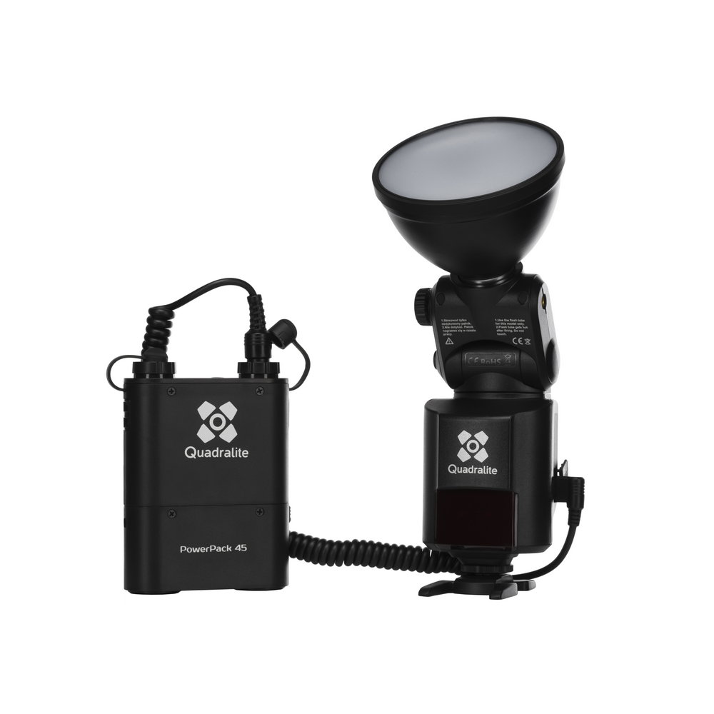

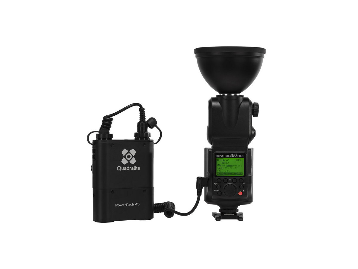

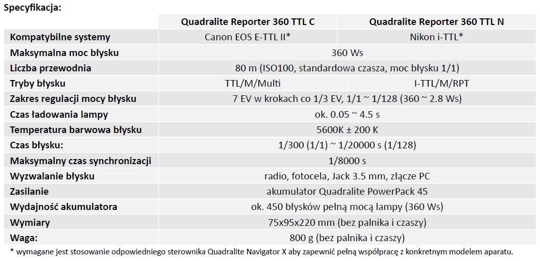

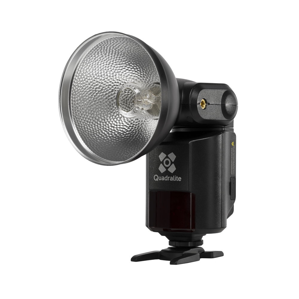

Quadralite Reporter 360 TTL
Drugą nowością jest lampa Reporter 360 TTL. Jest to kolejny model w znanej i cenionej serii lamp mobilnych Reporter, które zdążyły zaskarbić sobie zaufanie wielu użytkowników. Najnowsza odsłona Reportera będzie wyposażona w system TTL oraz wbudowany odbiornik Quadralite Navigator X. Reporter 360 TTL zapewni jakość światła lampy studyjnej przy zachowaniu ogromnej mobilności. Dzięki zastosowaniu automatyki TTL pozwali na szybką i wygodną pracę ze światłem błyskowym nawet w gwałtownie zmieniających się warunkach oświetleniowych. Reporter 360 TTL to kompletne narzędzie, które charakteryzuje się wydajnym akumulatorem, bezprzewodowym zdalnym sterowaniem oraz możliwością zastosowania szerokiej gamy modyfikatorów światła. Lampa jest kilkukrotnie mocniejsza od typowych lamp typu speedlite, przy jednoczesnym zachowaniu podobnych rozmiarów i masy.
Quadralite Reporter 360 TTL posiada odsłonięty, duży palnik błyskowy. Tego rodzaju konstrukcja pozwala na efektywne wykorzystywanie modyfikatorów światła takich jak softboxy czy czasze. Do zasilania lampy zastosowano litowo- jonowy akumulator Quadralite PowerPack 45 o dużej pojemności – 4500 mAh, przy zachowaniu niewielkich rozmiarów i masy. Sam moduł akumulatora można wymieniać, a ładowanie wyczerpanej jednostki zajmuje ok. 3 godzin.
- kompatybilność z aparatami marki Canon E-TTL II/Nikon i-TTL (korekta ekspozycji dla światła błyskowego, synchronizacja z krótkimi czasami otwarcia migawki HSS, synchronizacja na pierwszą lub drugą kurtynę migawki, itd.)*,
- współpraca z systemem zdalnego wyzwalania i sterowania lampami Canon E-TTL Wireless Flash/ Nikon CLS,
- wbudowany nadajnik i odbiornik radiowy 2.4 GHz do systemu zdalnego sterowania i wyzwalania Quadralite Navigator X (lampa może pracować jako MASTER lub SLAVE),
- maksymalna moc błysku wynosząca aż 360 Ws/GN 80 (100 ISO)
- akumulator litowo-jonowy o pojemności 4500 mAh zapewniający nawet do 450 błysków pełną mocą oraz krótki czas ładowania (0.05 – 4.5 s),
- szeroka regulacja energii błysku w zakresie 7 przysłon (7 EV) w 22 krokach (1/1 – 1/128) co 1/3 EV,
- krótki czas błysku 1/10000 s (t0.5, przy minimalnej mocy),
- stabilna temperatura barwowa (5600 K ± 200 K).

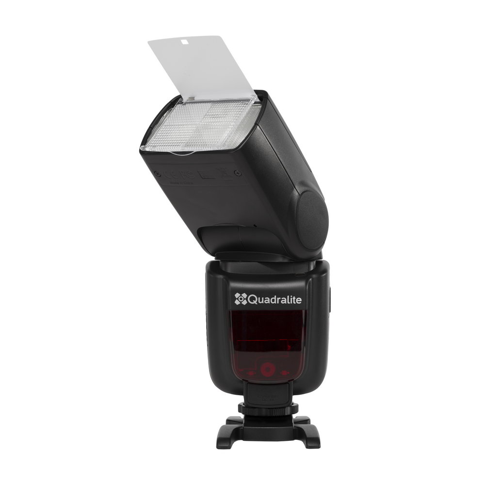

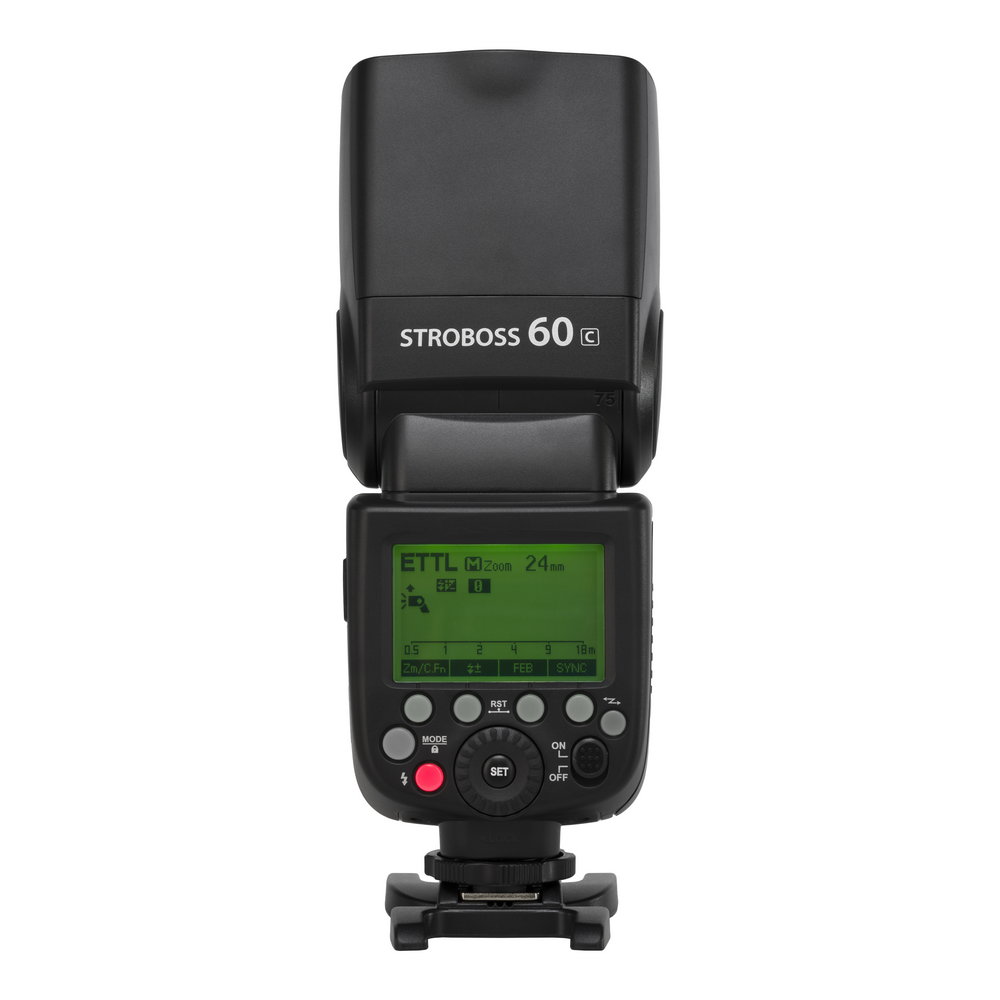

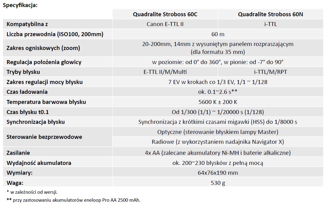

Quadralite Stroboss 60
Trzecia nowość to Stroboss 60 czyli klasyczny, niewielki, reporterski speedlite o liczbie przewodniej 60m i wbudowanym systemie sterowania radiowego Navigator X. Lampa może współpracować z automatycznym pomiarem światła błyskowego Canon E-TTL lub Nikon i-TTL*.
Dzięki temu może być z powodzeniem wykorzystywana z automatycznymi i półautomatycznymi trybami fotografowania. Ponadto możliwa jest w pełni manualna kontrola nad mocą błysku i zoomem. Stroboss 60 wyróżnia się wbudowanym nadajnikiem/odbiornikiem systemu bezprzewodowego wyzwalania i sterowania lampami błyskowymi. Pracuje on na radiowej częstotliwości 2.4 GHz i zapewnia skuteczny zasięg komunikacji wynoszący 100m. Z tego powodu Stroboss 60 może pracować zarówno jako lampa MASTER jak i SLAVE w systemie Quadralite Navigator X. Ponadto może być też wykorzystywana w bezprzewodowych systemach sterowania i wyzwalania lamp Canon E-TTL Wireless Flash/Nikon Creative Lightning System*.
- kompatybilność z aparatami marki Canon E-TTL II/Nikon i-TTL (korekta ekspozycji światła błyskowego, synchronizacja z krótkimi czasami otwarcia migawki HSS, bracketing światła błyskowego, blokada ekspozycji światła błyskowego, synchronizacja na pierwszą lub drugą kurtynę migawki)*,
- współpraca z systemem zdalnego wyzwalania i sterowania lampami Canon E-TTL Wireless Flash/Nikon Creative Lightning System (MASTER, SLAVE)*,
- możliwość wyzwalania za pomocą fotoceli lub poprzez złącze Jack 2.5 mm,
- duża siła błysku (GN 60) i stabilna temperatura barwowa (5600 K ± 200 K),
- pełna kontrola nad mocą błysku w trybie manualnym (regulacja od 1/1-1/128 mocy w krokach co 1/3 EV),
- ruchoma głowica palnika (od 0° do 360° w poziomie, od -7° do 90° w pionie),
- zoom 20-200 mm oraz wbudowany panel rozpraszający do 14 mm,
- możliwość aktualizacji firmware poprzez złącze USB.

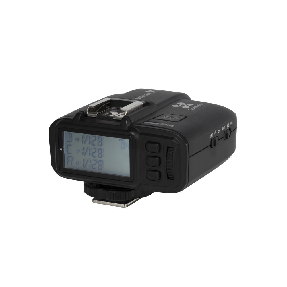

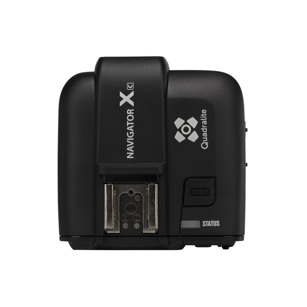

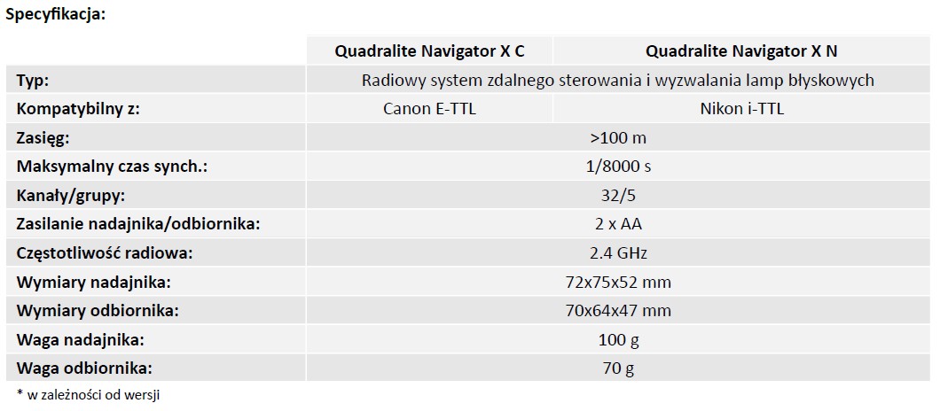

Quadralite Navigator X to czwarta nowość jaką zaprezentujemy na targach FVF 2016. Jest to niezwykle użyteczne narzędzie, które może pracować zarówno jako: zdalny wyzwalacz i sterownik lamp reporterskich jak i studyjnych oraz służyć jako bezprzewodowy wężyk spustowy do aparatu. Pozwala pracować z wykorzystaniem wielu kanałów transmisji, zapewnia stabilny sygnał oraz dużą szybkość reakcji i pełną kontrolę nad lampami. Wyzwalacz może być używany ze wszystkimi aparatami marki Canon/Nikon* wyposażonymi w standardową gorącą stopkę lamp typu ISO lub złącze synchronizacyjne typu PC.
Synchronizacja błysku z krótkimi czasami otwarcia migawki może być wykorzystywana z większością lamp dostępnych obecnie na rynku, które są zgodne ze standardem E-TTL II/i-TTL*. Maksymalny czas synchronizacji wynosi 1/8000 s.
- zgodny z Canon E-TTL II/Nikon i-TTL* – umożliwia pracę zautomatyzowaną, daje pełną kontrolę manualną w tym: regulację energii błysku, synchronizację z krótkimi czasami otwarcia migawki (do 1/8000 s), korektę ekspozycji dla światła błyskowego, itd.
- transmisja radiowa 2,4 GHz – zapewnia stabilną pracę na dłuższych dystansach zarówno w studiu jak i poza nim,
- 32 kanały komunikacji i 5 grup – szybka konfiguracja i sterowanie wieloma lampami lub ich grupami,
- wielofunkcyjność – może pracować jako sterownik lamp reporterskich, studyjnych lub jako zdalny wężyk spustowy migawki.

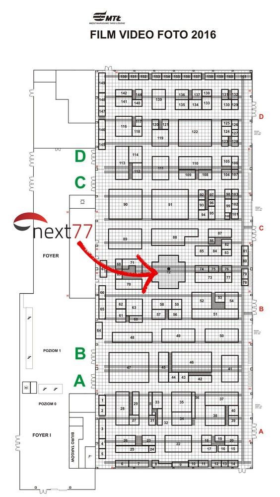

Wszystkie wyżej opisane nowości będzie można obejrzeć i przetestować na stoisku Quadralite podczas XIX Targów Sprzętu Fotograficznego, Filmowego, Audio-Video oraz Technologii Multimedialnych Film Video Foto 2016 w Łodzi, między 7 a 9 kwietnia (na stoisko nr 72).
