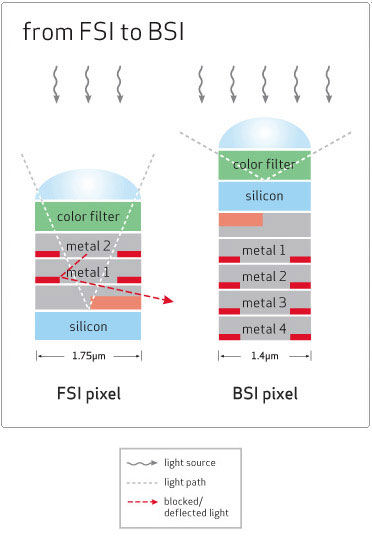

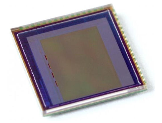

OmniVision, największy producent matryc, przedstawił nową technologię produkcji matryc CMOS, która być może wywróci do góry nogami rynek aparatów cyfrowych. Wszystko za sprawą innej architektury sensora - właśnie wywróconej do góry nogami, w której warstwa krzemu została umieszczona na samej górze, zaraz pod filtrem Bayer'a, a nie na samym dole tak jak dotychczas miało to miejsce.
Obecne matryce CMOS bazują na architekturze FSI (front side illumination), gdzie światłoczuła komórka krzemu jest umieszczona pod wieloma warstwami metalu i dielektryka. W rezultacie światło do niej dochodzące jest w części blokowane i odbijane, co prowadzi do obniżenia współczynnika wypełnienia i jest przyczyną przeników między pikselami. Rezultat tego zjawiska możemy zaobserwować w trakcie trwającej obecnie wojny na megapiksele, gdzie ciągłe zwiększanie ilości pikseli na matrycy o określonej powierzchni nie powoduje wzrostu jej rozdzielczości (wartości MTF50), gdyż przeniki, czyli oddziaływanie na sąsiednie piksele jest coraz większe.
W OmniBSI zastosowano architekturę back side illumination, gdzie warstwy metalu i dielektryków zostały umieszczone pod światłoczułą warstwą krzemu, tworząc w ten sposób bardziej bezpośrednią drogę dla światła padającego na piksel. Dzięki temu OmniVision jest w stanie produkować matryce o wielkości piksela 1.4 mikrona, które przewyższają wydajnością matryce FSI z pikselami w rozmiarze 1.75 mikrona. Wygląda więc na to, iż nie szybko nastąpi koniec wojny na megapiksele.
Kolejną zaletą wynikająca z architektury BSI jest zwiększona czułość na jednostkę powierzchni, a także lepsza wydajność kwantowa, czyli stosunek liczby uwolnionych elektronów do liczby padających fotonów.
Technologia BSI jest już znana od 20 lat, lecz dopiero teraz firma OmniVision opracowała proces technologiczny pozwalający na produkcję tego typu matryc na dużą skale, przy zachowaniu niskich kosztów.
