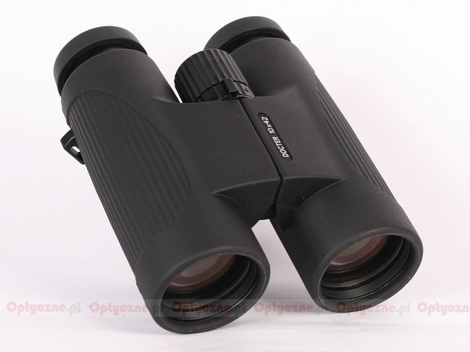

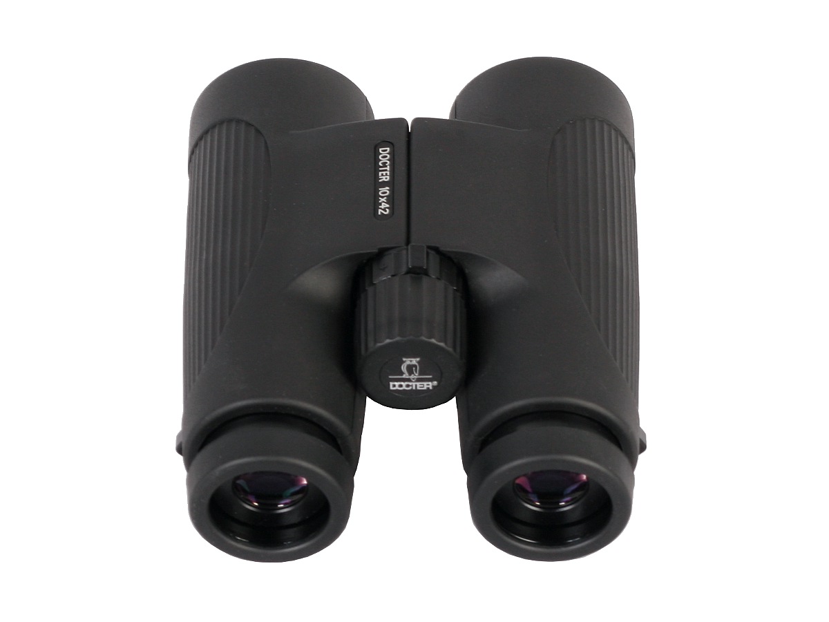

| Obudowa | Bardzo solidna, dobrze leży w ręku i przy oku. Regulowane muszle. Smar przy muszlach. Brak dekielków na obiektywy w zestawie. | 7.7 / 8.0 pkt | ||||
| Ogniskowanie | Wzór płynności i ergonomii. Chyba najlepsze rozwiązanie obecne w teście. Lornetkę ogniskuje się w zasadzie jednym palcem dwoma komfortowymi śrubami centralnymi. Nic nie rusza się na zewnątrz. | 5 / 5.0 pkt | ||||
