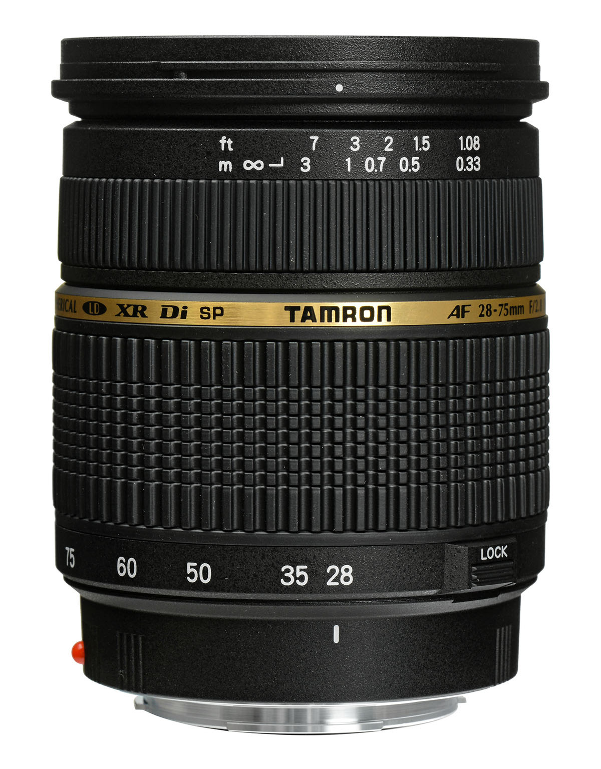

Tamron SP AF 17-50 mm f/2.8 XR Di II. Pierścień ostrości, który nie dość, że ma skalę na odwrót
niż inne obiektywy z bagnetem EF, to jeszcze upchnięto ją na odicnku o długości znaczka pocztowego.

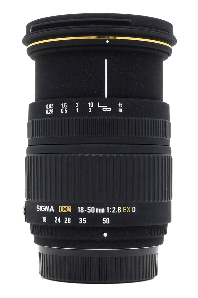

Do tego wspomnianymi zoomami Sigmy i Tamrona absolutnie nie dało się manualnie ostrzyć, bo ich pierścienie ostrości miały mniejszy zakres obrotu niż kierownica w dragsterze ścigającym się na ćwierć mili. A na sensownie działający przy filmowaniu autofokus trzeba było poczekać jeszcze ładnych kilka lat.
Niewiele lepiej mieli zresztą użytkownicy pierwszych Lumixów – tam też wybór szerokokątnej optyki był niewielki, a już szerokiej i jasnej – prawie zerowy. Większy crop utrudniał też korzystanie ze starych obiektywów na gwint M42, po które sięgaliśmy ze względu na niższe ceny i przystosowane do manualnej pracy pierścienie ostrości. Na cyfrowych matrycach dobrze działały zazwyczaj te od 35 mm wzwyż, co w systemie Mikro Cztery Trzecie oznaczało już teleobiektyw (a adapterów z optyką redukującą ogniskowe też jeszcze nie było).
Subiektywna historia filmowania aparatami - Rozdział 2 Sigma 18-50 mm f/2.8 EX DC. Milimetr mniej na szerokim końcu, ale za to ostrość już w dobrą stronę.
Zakres pierścienia porównywalnie zły jak w Tamronie. Takie były wtedy standardy.

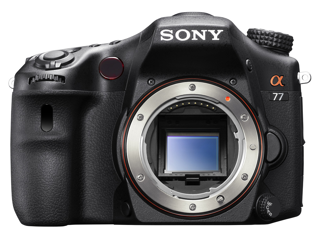

Choć trzeba wspomnieć, że w drugiej połowie 2011 roku były już na rynku urządzenia posiadające autofokus przy filmowaniu. Z użyciem detekcji kontrastu oferował go Lumix GH2, a z użyciem detekcji fazy aparaty Sony typu SLT (z półprzepuszczalnym lustrem). Niestety Sony strzeliło sobie w stopę i w modelu A77 autofokus był dostępny jedynie, gdy regulację przysłony i czasu migawki zostawiło się automatyce, co powodowało przypadkowe, czasem skokowe zmiany w obrazie, które raziły. Gdyby nie to, może dominacja Canona zostałaby ukrócona wcześniej.
Sony A77 miało wiele do zaoferowania – fazowy autofokus, Full HD w 50 kl/s, odchylany ekran, wizjer elektroniczny. Ostatecznie przegrało przez głupie ograniczenie działania autofokusa do trybu automatycznego i mniejszą popularność systemu Sony A w tamtych czasach w porównaniu z Sony E obecnie.

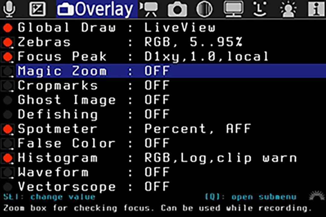

Z pomocą użytkownikom Canona przyszła też ekipa tworząca nieoficjalną nakładkę na system operacyjny znaną jako Magic Lantern. Dodawała ona wiele przydanych funkcji, takich jak choćby zebra czy focus peaking, a przy tym nie ingerowała w wewnętrzne oprogramowanie aparatu, więc nie naruszała gwarancji (o ile tylko nie oddaliśmy do serwisu lustrzanki z włożoną do środka kartą bootującą Magic Lantern). W późniejszych czasach twórcy ML byli w stanie nawet zmusić Canona 5D Mark III do filmowania w formacie RAW.
Jedna z kart menu nakładki Magic Lantern

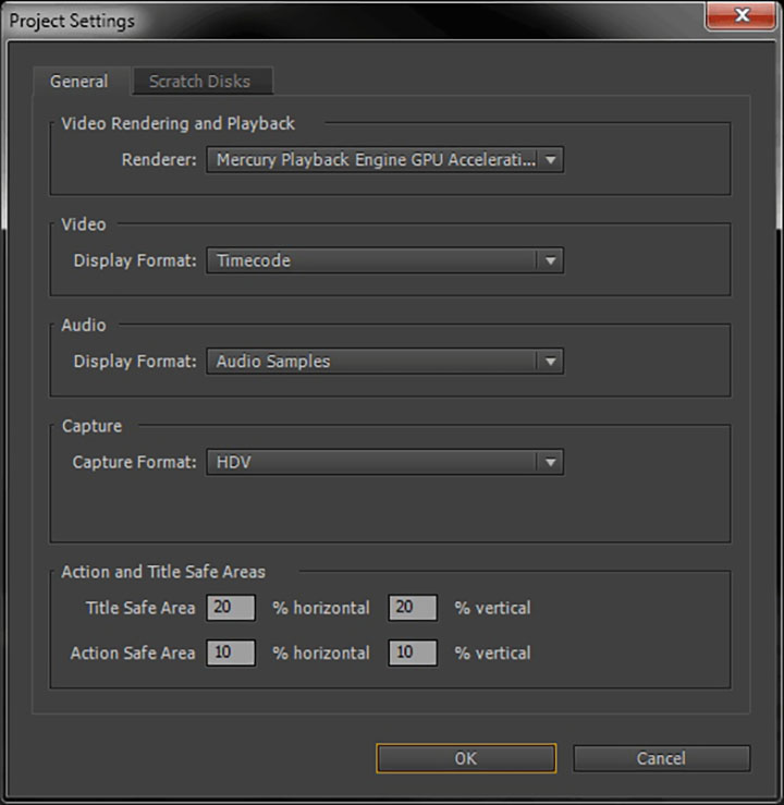

Zmiana przyszła w kwietniu 2010 roku, kiedy to Adobe wypuściło wersję CS5 swojego pakietu oprogramowania obejmującego między innymi nową wersję programu montażowego Premiere Pro. Wersja ta korzystała z akceleracji sprzętowej na kartach graficznych i jako pierwsza pozwalała na komfortową pracę z materiałem z EOS-ów 5D, 7D, 550D i innych.
Do dziś pamiętam, gdy pod koniec 2010 roku, uzbrojony w Nvidię GTX 470, byłem w stanie skończyć montaż filmu na Premiere Pro CS5, zanim moi koledzy pracujący na Avidzie czy FCP w ogóle byli w stanie go zacząć. Nawet jeśli po drodze nastąpiło kilka zawieszek. Jeśli kogoś dziwi dzisiejsza niesłabnąca popularność pakietu Adobe mimo bandyckiego modelu subskrypcyjnego, to właśnie wtedy, w 2010 roku, należy upatrywać jednego z jej powodów.
Akceleracja sprzętowa dla H.264 4:2:0 / 8-bit. Ustawienie, które zmieniło życie wielu montażystów.
