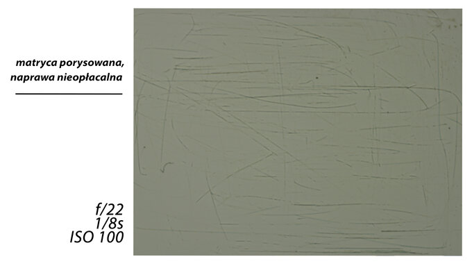

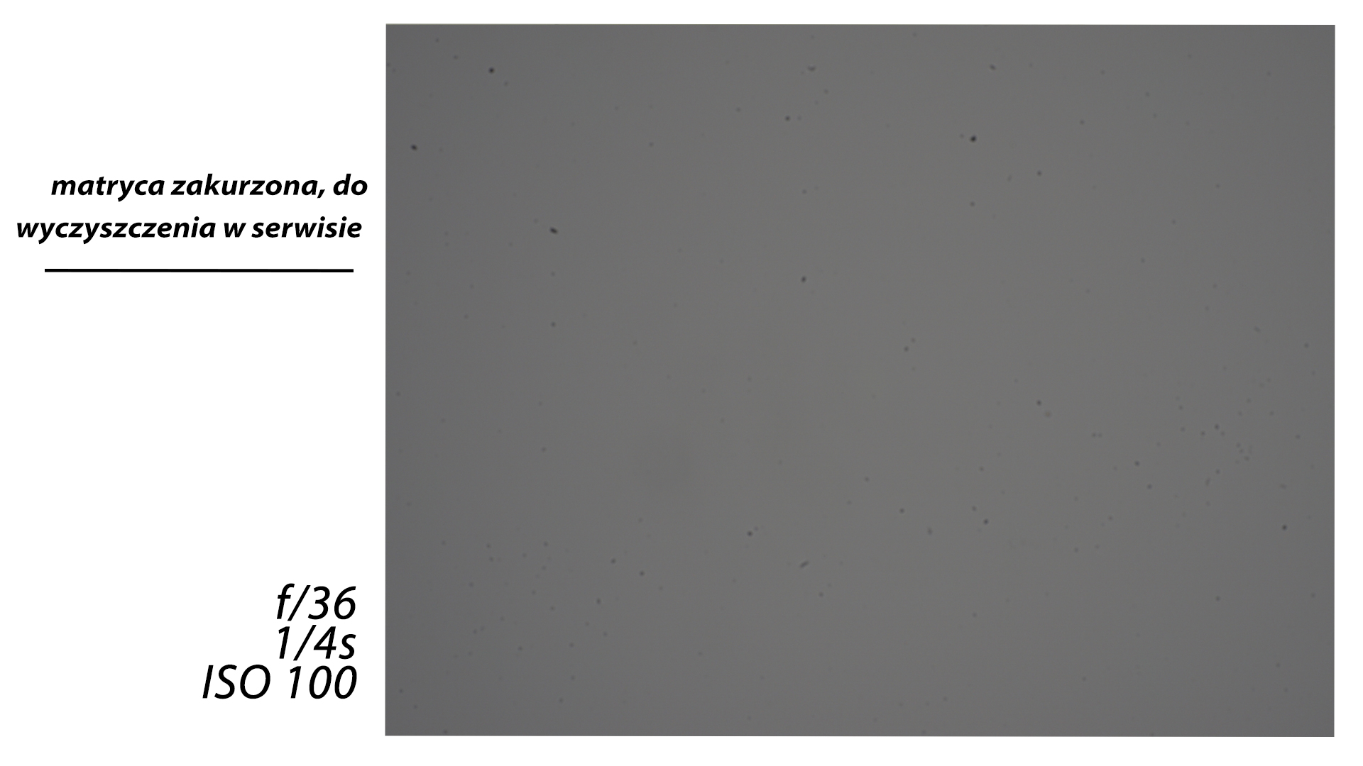

Wykonaj zdjęcie jasnego nieba lub białej ściany przy przysłonie f/16–f/22. Następnie obejrzyj je na komputerze w powiększeniu 100%. Drobne pyłki i zabrudzenia są czymś normalnym — można je usunąć w serwisie. Problemem mogą być natomiast trwałe rysy lub zanieczyszczenia znajdujące się pod filtrem dolnoprzepustowym.
Często pojawia się też pytanie o martwe piksele. Warto wiedzieć, że każda matryca je posiada. Pojedyncze świecące punkty nie dyskwalifikują sprzętu i w razie potrzeby mogą zostać zmapowane w serwisie. Najnowsze aparaty np. Sony, posiadają wgrane programy, które co jakiś czas, automatycznie mapują ich matrycę.

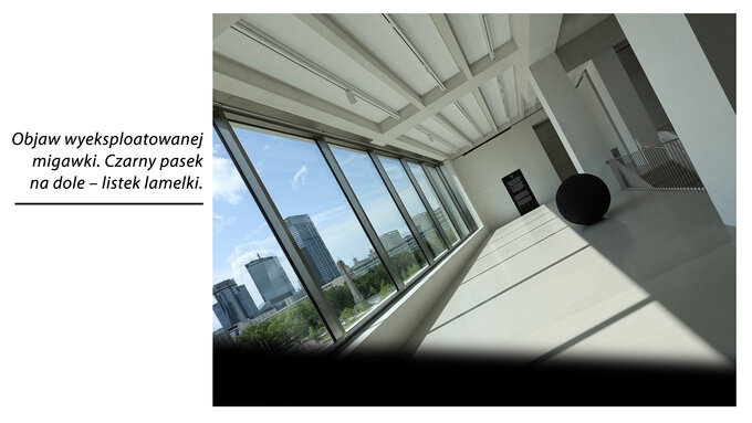

Stan techniczny migawki – wpływ na zużycie aparatu.
Mając już sprawdzoną matrycę, możesz przejść do następnego kroku, czyli sprawdzenia przebiegu migawki. Podobnie jak w autach, większy przebieg (ilość zdjęć) świadczy o większym wyeksploatowaniu aparatu. Czy i jakie to ma znaczenie opowiemy dalej.
