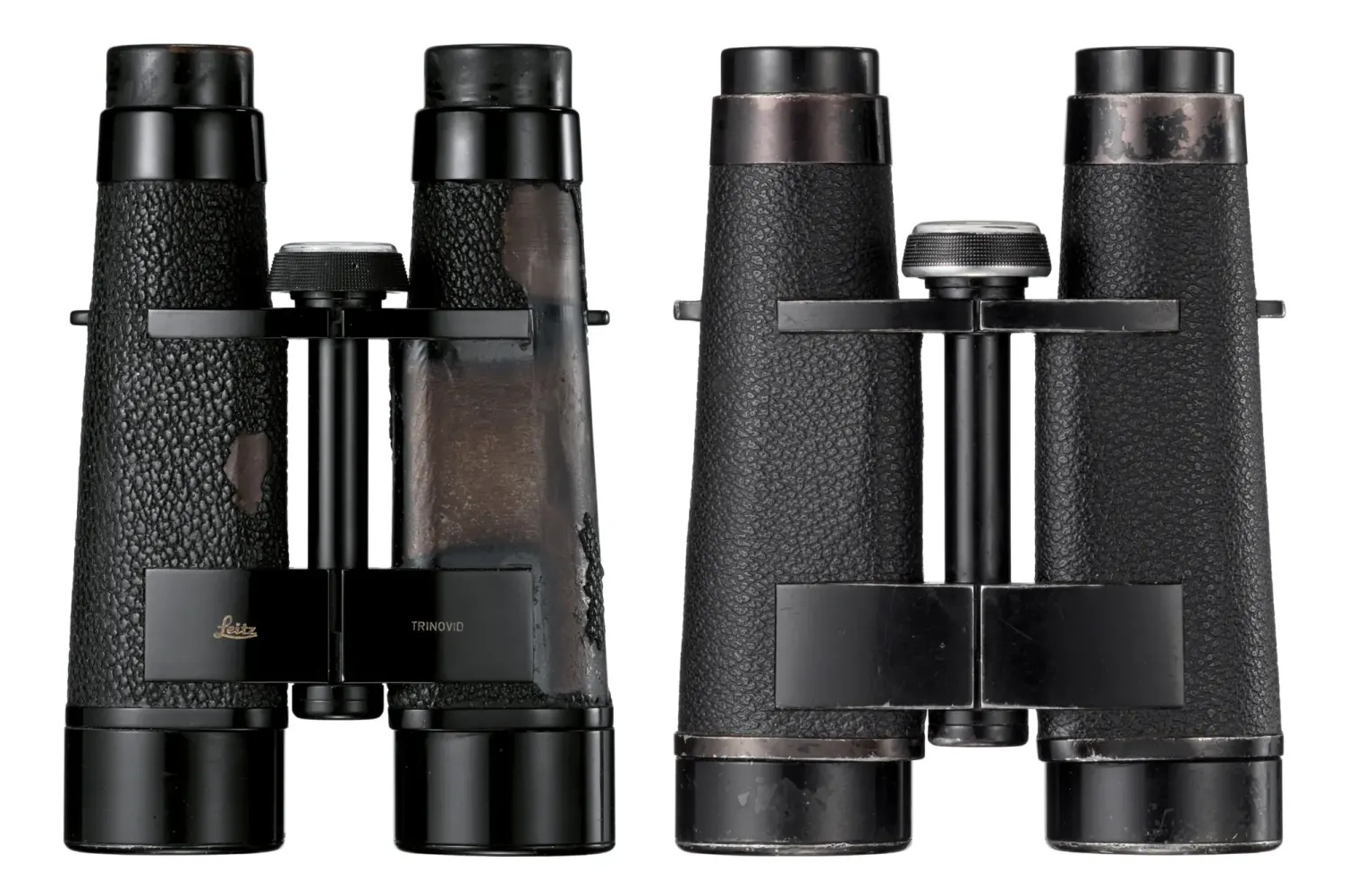

Legendarne lornetki - Leitz Trinovid 6x24 - Leitz Trinovid 6x24
Leitz Trinovid 8x32. Po lewej egzemplarz z 1965 roku, po prawej z 1972 roku.
