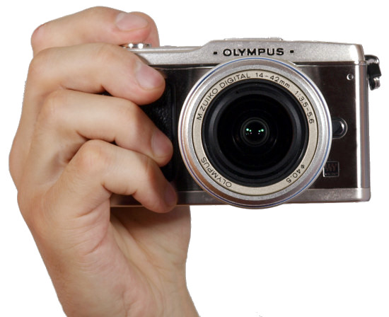

Olympus E-P1 z założenia miał być aparatem małym i kompaktowym. Eliminacja z korpusu lustra pozwoliła na zwężenie aparatu, ale E-P1 dla potencjalnego Iksińskiego wcale takim małym się nie wydaje. Tym bardziej, że nie ma wbudowanego wizjera i lampy błyskowej. Prawdopodobnie na większą miniaturyzację przyjdzie poczekać do kolejnych premier.
Wąski uchwyt w E-P1 na pewno nie spodoba się osobom, dla których wygoda trzymania jest priorytetem. Warunki użytkowania pod względem swobody dostępu do przycisków mogą się nieco pogorszyć, kiedy przyczepimy do aparatu pasek. Jednak osoby, które przyzwyczajone są do użytkowania małych kompaktów z pewnością nie odczują dyskomfortu w trakcie obsługiwania E-P1.
Choć przyciski w PEN-ie są małe, to jednak steruje się nim bez problemu. Wprowadzenie szerokiego pokrętła (wałka) sterującego i koła wokół przycisków kierunkowych bardzo ułatwia między innymi szybką zmianę czasu i przysłony. Przypomina to rozwiązanie z EOS-ów dwu- i jednocyfrowych w których mamy w obrębie kciuka duże koło sterujące.
Niewątpliwą zaletą jest solidność korpusu E-P1. Praktycznie cała obudowa jest aluminiowa. Do szczęścia brakuje jedynie uszczelnień przy gnieździe zasilania i przy klapie zasłaniającej gniazda USB i HDMI.

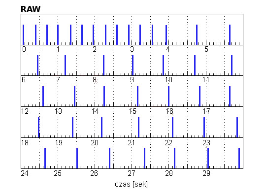

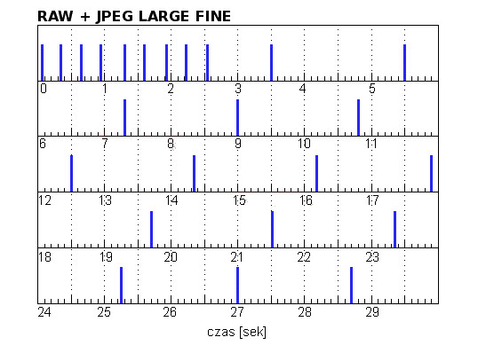

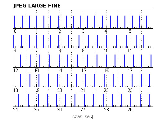

Test szybkości wykonaliśmy z kartą SanDisk Extreme III 2.0 GB przy ustawionej czułości wynoszącej 1600 ISO i migawce 1/1000 sekundy. Zdjęcia w RAW zajmowały 14 MB, a pliki JPEG LARGE FINE o rozdzielczości 4032 x 3024 pikseli około 5 MB. Otrzymaliśmy następujące rezultaty dla trwającej 30 sekund serii:
  • 80 zdjęć JPEG LARGE FINE (2.67 kl./s),
  • 43 zdjęć RAW (1.43 kl./s),
  • 24 zdjęć JPEG + RAW (0.80 kl./s).
Rezultaty pomiarów trybu seryjnego w E-P1 przypominają wyniki z testu E-620. W pierwszej sekundzie bez względu na rodzaj zapisywanych zdjęć, aparat rejestruje 4 klatki. Następnie w przypadku zdjęć JPEG prędkość spada do 3-2.5 kl/s ale bufor nie zapełnia się i zapis jest bardzo regularny. Ograniczenia buforu widać przy zapisie RAW i RAW+JPEG. W pierwszym przypadku zapełnia się on po 4 sekundach i potem aparat zwalnia do nieco ponad 1 kl/s, a w drugim buforowanie trwa 2.5 sekundy, potem następuje znaczne spowolnienie i E-P1 zapisuje jedno zdjęcie w trakcie 2 sekund.

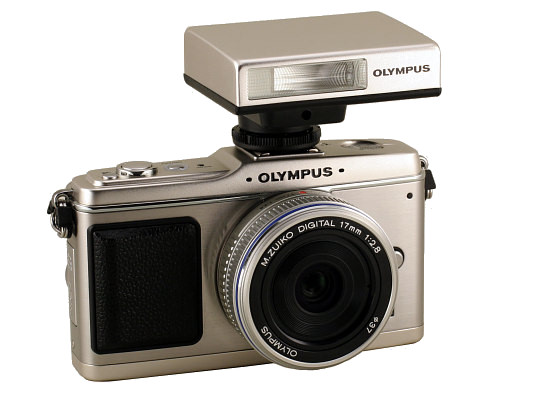

Konstruktorzy zrezygnowali z umieszczenia w E-P1 lampy błyskowej. Od razu jednak, wraz z premierą PEN-a, zaprezentowali zewnętrzną, kompaktową lampę FL-14 o liczbie przewodniej 14. Oczywiście z tym aparatem kompatybilne są wszystkie zewnętrzne lampy błyskowe E-Systemu. Minimalny czas synchronizacji wynosi 1/180 s. Kompensacja błysku może odbywać się w zakresie -/+3 EV ze skokiem 1/3 EV, a dostępne tryby pracy lampy błyskowej są następujące:
  • błysk automatyczny,
  • redukcja czerwonych oczu,
  • synchronizacja z długimi czasami migawki (synchronizacja z pierwszą kurtyną),
  • synchronizacja z długim czasem ekspozycji (synchronizacja z pierwszą kurtyną),
  • synchronizacja z długimi czasami migawki (synchronizacja z pierwszą kurtyną) + redukcja czerwonych oczu,
  • błysk dopełniający,
  • lampa wyłączona.
Zastosowanie lamp FL-50R i FL36R pozwala na korzystanie z trybu Super FP, czyli synchronizacji z bardzo krótkimi czasami otwarcia migawki. W EP-1 nie ma natomiast trybu bezprzewodowego sterowania błyskiem RC.
