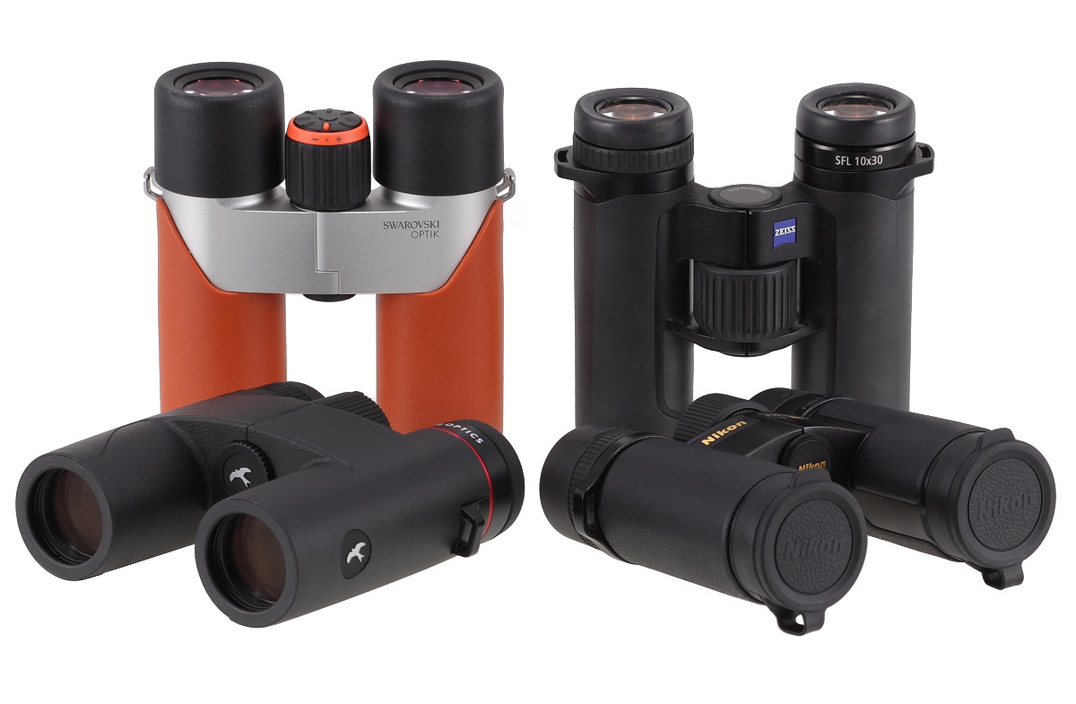

1. Kite Lynx HD+ vs Nikon Monarch HG vs Swarovski CL Companion III vs Zeiss SFL
Wstęp
Poprzedni test porównawczy, w którym wzięły udział cztery lornetki o parametrach 8x30, spotkał się z Waszym pozytywnym odzewem, więc zdecydowałem się kontynuować ten typ działalności. Okazja do nowego materiału leżała niejako na tacy, bo od pewnego czasu zgłaszaliście sugestię zaprezentowania recenzji Zeissa SFL 10x30, którego mam pod ręką, bo jego użytkownikiem jest moja żona.
Ponieważ SFL 10x30 jest topowym i drogim modelem, który kosztuje w okolicach 6000 złotych, wypadało znaleźć mu godnych przeciwników. Zdecydowałem się więc sprowadzić trzy inne lornetki o parametrach 10x30, które leżą w górnej półce cenowej tego typu sprzętu. W kolejności alfabetycznej były to Kite Lynx HD+ 10x30 kosztujący około 2500 złotych i dostarczony do testów przez firmę Focus Nordic, Nikon Monarch HG 10x30 w cenie w okolicach 3500 złotych oraz trzecia generacja modelu Swarovski CL Companion 10x30 wyceniona na około 6000 złotych. Te dwie ostatnie lornetki dostarczył sklep Beafoto.pl.
Porównanie wszystkich parametrów omawianych lornetek prezentuje niniejsza tabela, której skrócona wersja jest zaprezentowana poniżej.

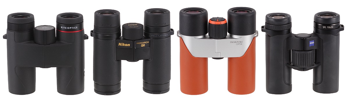

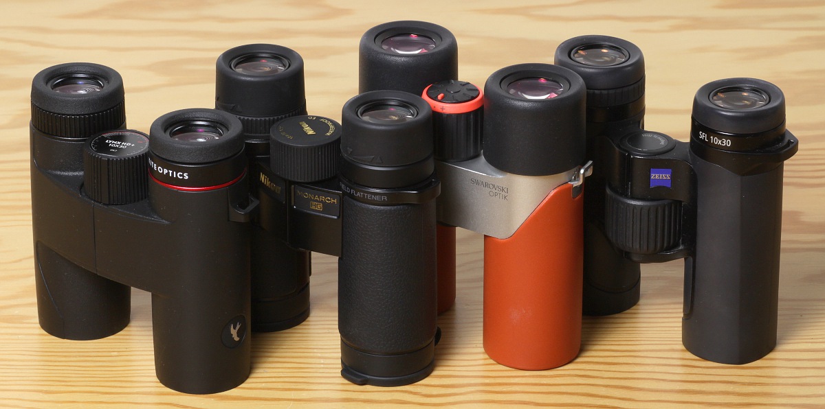

W przypadku tej kategorii na pierwszy rzut oka mamy dwie grupy. Kite, Nikon i Zeiss wyglądają na lornetki małe, lekkie i zgrabne, natomiast Swarovski sprawia wrażenie cięższej i masywniejszej niż jego konkurenci. Warto jednak sprawdzić wszystko dokładnie i odnosić się do rzeczywistych wartości, a nie do wrażeń wzrokowych oraz deklaracji producenta.
Jeśli chodzi o wagę, to tutaj najlepiej wypada Nikon Monarch HG 10x30, który waży tylko 460 gramów. Ciut więcej, bo 465 gramów, waży Zeiss SFL 10x30. Waga Kite Lynx HD+ 10x30, według specyfikacji, miała wynosić 499 gramów. Wartość ta wyglądała trochę podejrzanie, jakby ktoś koniecznie i na siłę chciał zaliczyć tę lornetkę do klasy poniżej 500 gramów. I faktycznie, rzeczywistość jest trochę mniej ciekawa, bo faktyczna waga to 507 gramów. Niby różnica nie jest duża, ale szkoda, że producent musi uciekać się do drobnych szwindelków, żeby polepszyć swoje osiągi. Na szarym końcu stawki wlecze się tutaj Swarovski CL Companion 10x30 III, którego rzeczywista waga wynosi 560 gramów.

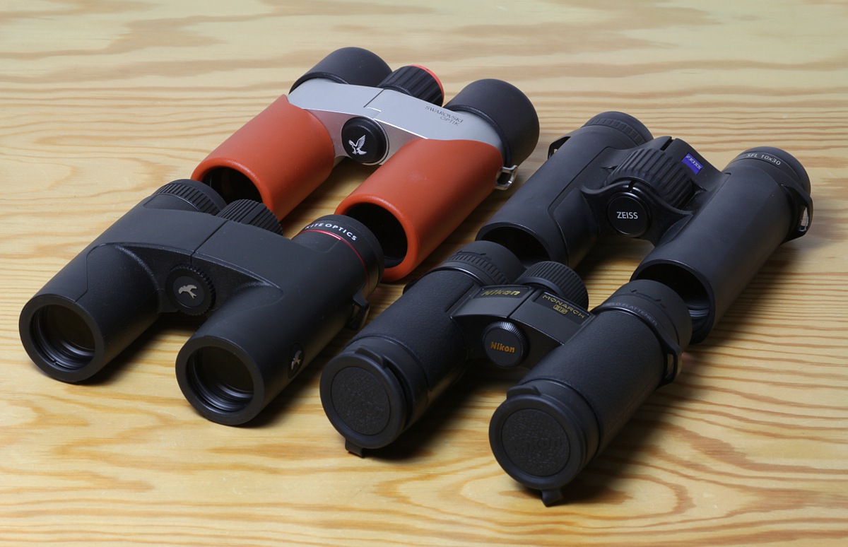

Jeśli chodzi o rozmiary, to tutaj też nie zaufaliśmy specyfikacjom. Producenci mierzą swoje lornetki w różny sposób i nie zawsze podają, jak to robią. My długość zmierzyliśmy bez zaślepek i z muszlami okularowymi złożonymi na minimum, a szerokość dla maksymalnego rozstawu osi. W takich warunkach najlepiej wypadł Zeiss, którego wymiary to 119x114 mm. Na drugim miejscu był Kite (118x117 mm), tuż za nim Nikon (119x118 mm) i znów na szarym końcu Swarovski (129x116 mm).
W przypadku tak małych lornetek, gdzie tubusy można zbliżyć mocno do siebie, ważnym parametrem jest minimalny dystans ustawiania ostrości, bo jeśli jest on faktycznie mały, lornetka może stanowić namiastkę instrumentu makro. W tej kategorii znów zwyciężył Zeiss, który ustawia ostrość już od okolic 1.35 metra. Na drugim miejscu, z wynikiem 1.45 metra, uplasował się Nikon, na trzecim Kite (1.55 metra), a na ostatnim znów Swarovski z nieprzynoszącym mu chluby rezultatem wynoszącym aż 2.85 metra. Ta kategoria ponownie pokazuje, jak ważne jest sprawdzanie deklaracji producentów, bo przecież według specyfikacji to Kite miał mieć tutaj najlepszy wynik sięgający tylko 1.3 metra.
Ostatnim parametrem, jaki omówimy w tej kategorii testowej, jest odstęp źrenicy. Tutaj ponownie mamy podział na dwie grupy. Kite i Nikon pokazują bowiem poziom 15 mm, a Zeiss i Swarovski trochę lepszy wynik 18 mm.
Podsumowując, bezapelacyjnym zwycięzcą tej kategorii okazał się Zeiss SFL, który jest lornetką najmniejszą, razem z Monarchem najlżejszą, ustawia ostrość od najmniejszej odległości i razem z Companionem ma najlepszy odstęp źrenicy. Na drugie miejsce wskoczył Nikon, na trzecie Kite, a na ostatnim uplasował się Swarovski.

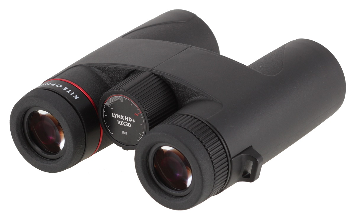

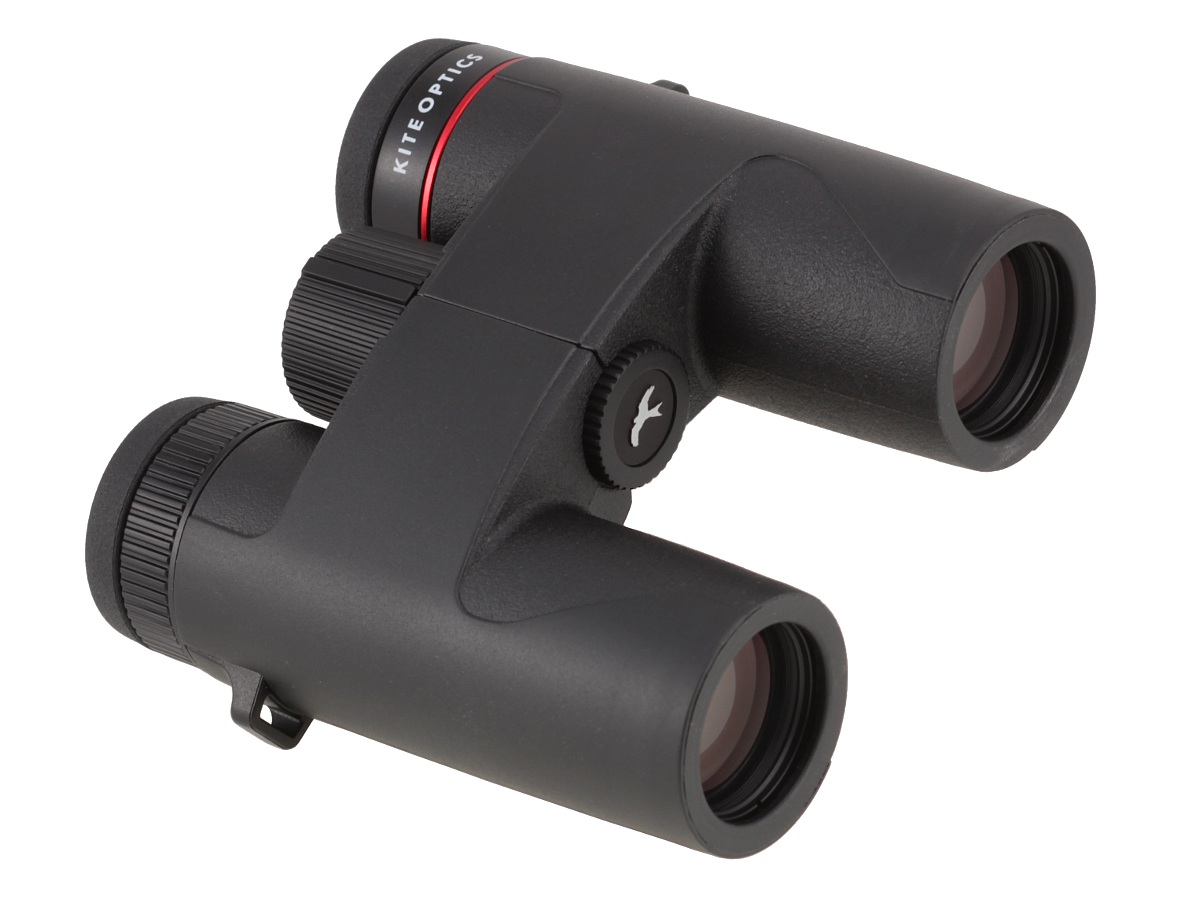

Guma na obudowie Kite jest czarna, matowa, miejscami gładka, a gdzie indziej z drobniutką teksturą. Na całej obudowie przylega bardzo dobrze, tylko przy samych obiektywach da się ją dość łatwo odciągnąć. Śruba centralna jest wygodna, ale opór jaki daje jest większy, gdy kręcimy w prawo, a mniejszy, gdy w lewo. Przebieg całego zakresu wymaga obrotu nią o 380 stopni. Korekta dioptrażu odbywa się za pomocą wygodnego i karbowanego pierścienia umieszczonego na prawym okularze - tutaj praca jest prawidłowa. Muszle okularowe są krótkie oraz gumowane, mają średnicę 39 mm i można je ustawić w czterech pozycjach.

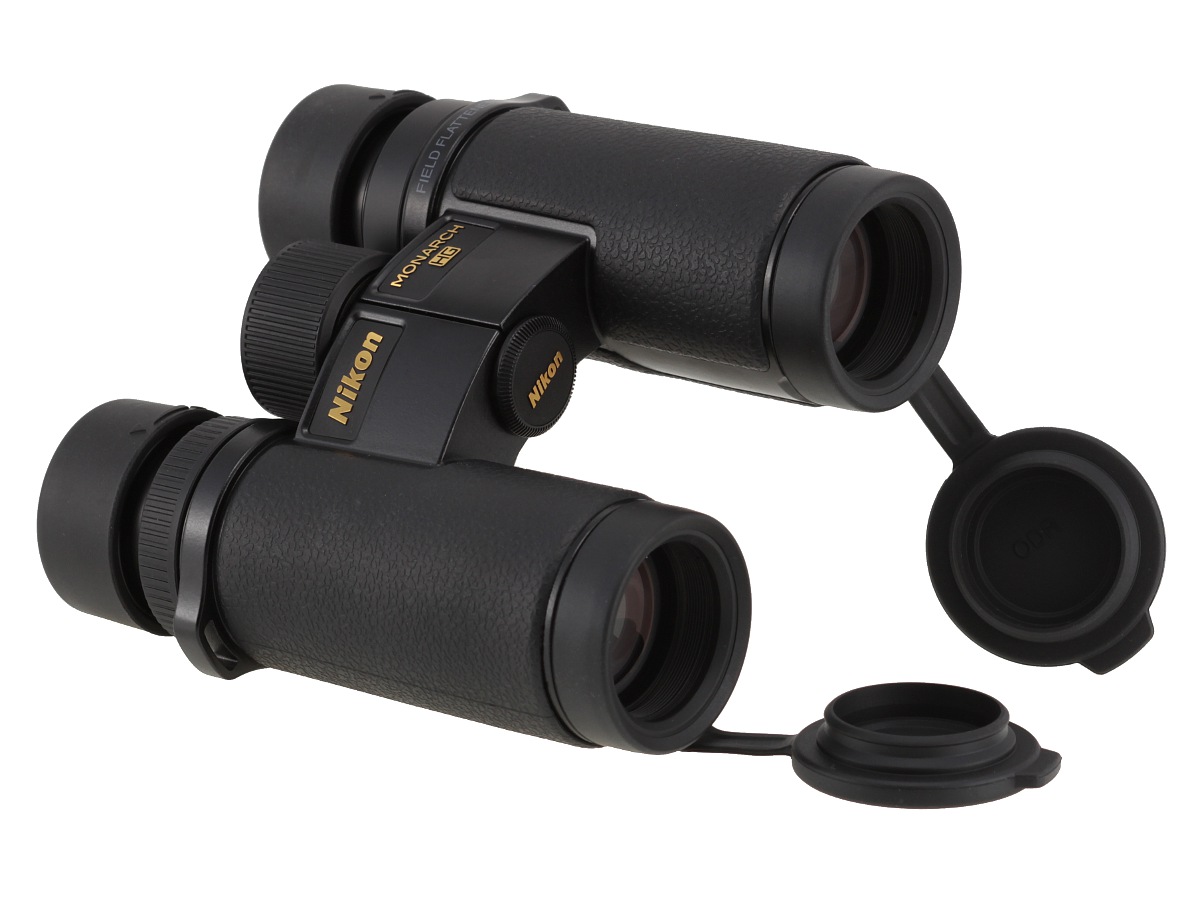

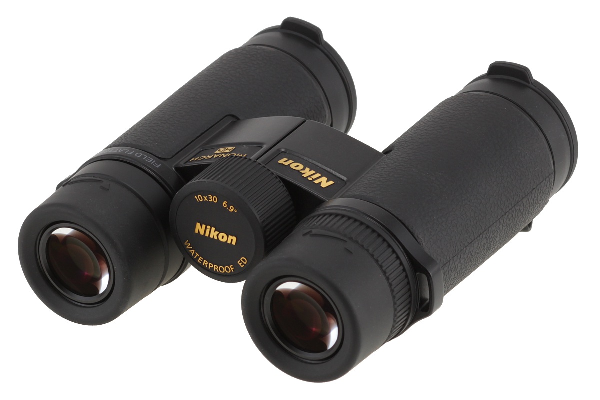

W przypadku Nikona guma też jest czarna, ale praktycznie na całej powierzchni ma teksturę znacznie wyraźniejszą niż Kite, więc trochę lepiej leży w ręku. Na całej powierzchni korpusu przylega ona bardzo dobrze, a jeśli chodzi o kraniec przy obiektywach, to mamy tutaj ciekawy patent. Producent oferuje możliwość zamocowania gumowych nakładek z zaślepkami lub dołączonych w zestawie takich samych nakładek już bez zaślepek. Rozwiązanie ciekawe, użyteczne i dzięki któremu wszystko przylega idealnie.
Śruba centralna Nikona też jest spora i karbowana, ale pracuje z większym i równym oporem. Tutaj przebieg całego zakresu wymaga obrotu o kąt około 390 stopni. Pierścień do korekty dioptrażu też jest wygodny, ale ma dodatkową możliwość blokady. Aby nim poruszyć, musimy przesunąć go do góry. Muszle okularowe Monarcha wyglądają masywniej niż u Kite, ale ich średnica przy oczach jest nawet ciut mniejsza i wynosi 38 mm. Możemy je ustawić w czterech pozycjach.

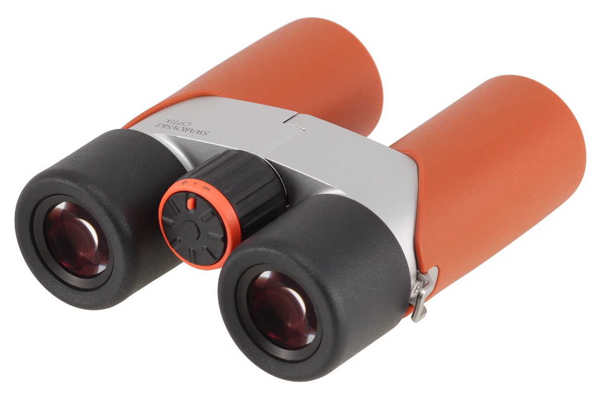

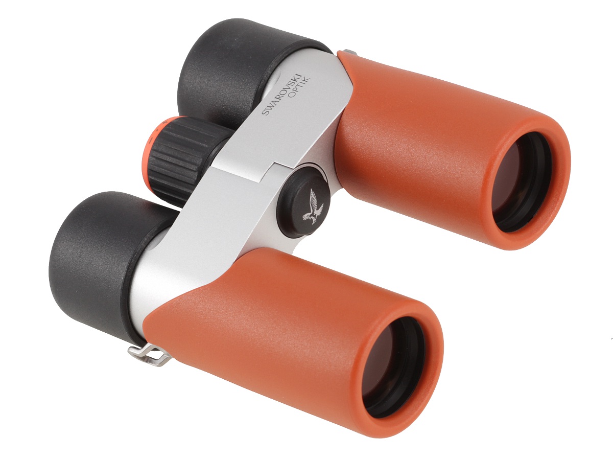

Obudowa CL Companiona 10x30 III wygląda masywnie, ale to wynika głównie ze sposobu zamocowania muszli okularowych, które nachodzą na tubus, a nie wysuwają się z niego. Mają przez to średnicę aż 43 mm, choć przez dobre wyprofilowanie nie stwarzają dyskomfortu przy oku. Ich regulacja jest płynna, więc możemy ustawić je w dowolnej pozycji.
Guma na obiciu ma drobniutką teksturę i nie obejmuje całej lornetki, bo jej mostek jest metalowy. Guma ta świetnie przylega jednak do całego korpusu, włącznie z obręczami obiektywów.
Śruba centralna jest za to mniejsza niż u Kite i Nikona, ale wciąż komfortowa. Pracuje z niewielkim, choć wciąż akceptowalnym oporem, ale momentami jakby zdarzało się o coś jej haczyć, bo pojawia się ciut większe tarcie. Jest to zjawisko niewielkie i sporadyczne, ale w tej klasie sprzętu nie powinno mieć miejsca. Tutaj trzeba się trochę bardziej nakręcić niż w przypadku wcześniej omawianych lornetek, bo przebieg całego zakresu wymaga obrotu o kąt 550 stopni.
Korekta dioptrażu w lornetce Swarovskiego odbywa się poprzez wciśnięcie dodatkowego pokrętła na śrubie centralnej. Jest to najbardziej zaawansowane i najszczelniejsze rozwiązanie, bo tutaj żaden element optyczny nie rusza się na zewnątrz.

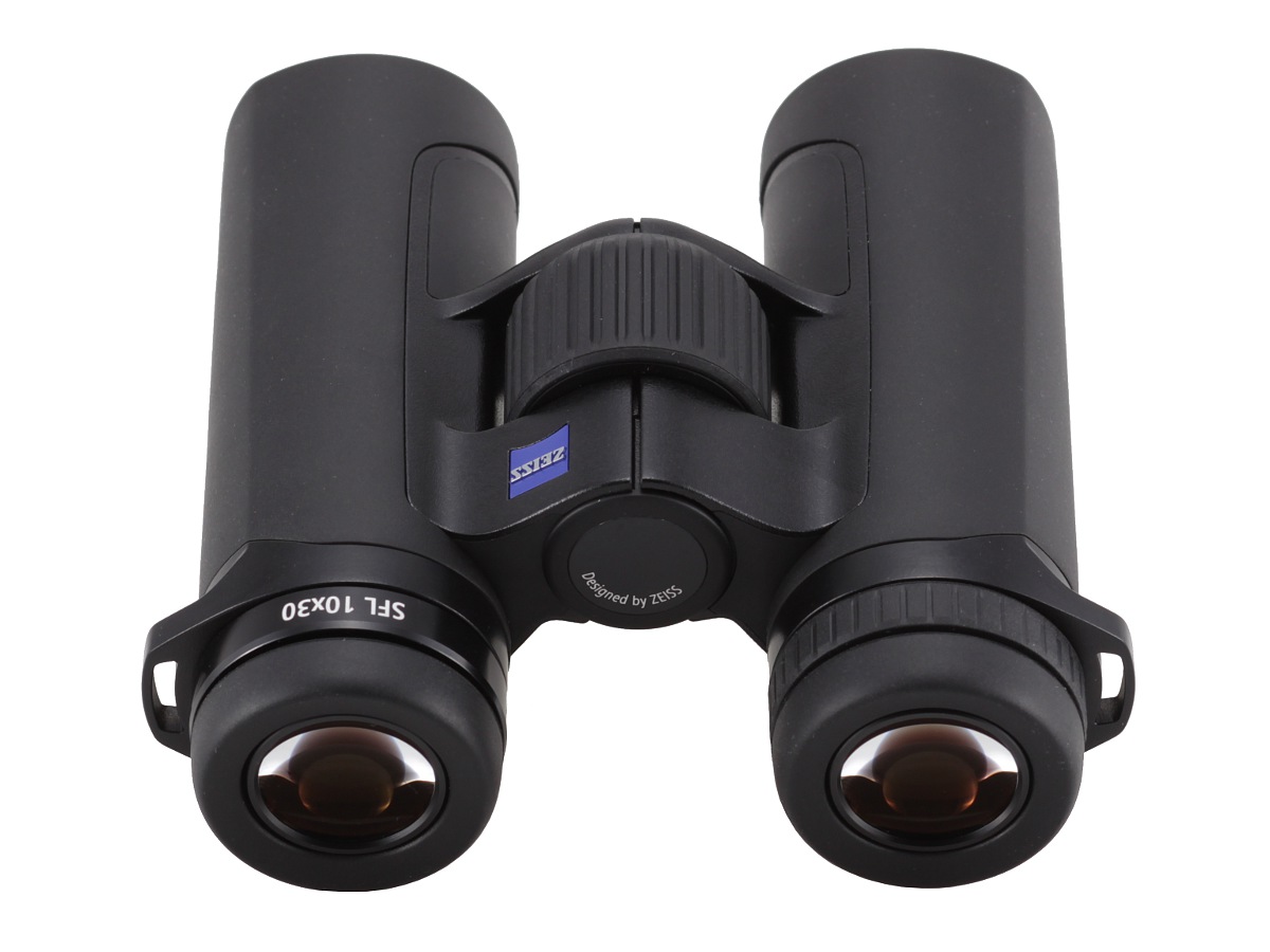

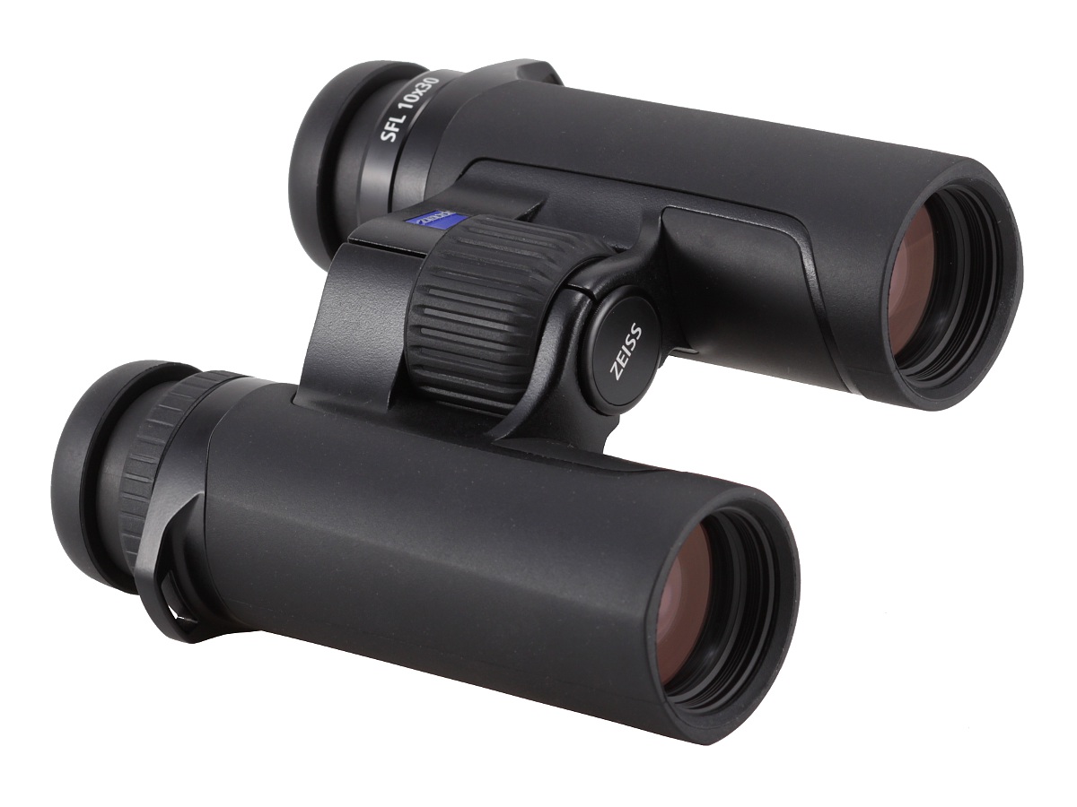

Guma Zeissa SFL ma bardzo drobną teksturę i jest umieszczona na środkowej oraz zewnętrznej części tubusów. Ich wewnętrzna część i mostek są metalowe. Owa guma bardzo dobrze przylega do korpusu i tylko przy samych obiektywach po mocniejszym podważeniu da się lekko odciągnąć.
Muszle okularowe są gumowane, niewielkie, lekko zwężające się na końcach. Ich średnica wynosi tam 38 mm. Możemy je ustawić w czterech pozycjach.
Pojedynek na szczycie klasy 10x30 - Kite Lynx HD+ vs Nikon Monarch HG vs Swarovski CL Companion III vs Zeiss SFL
Śruba centralna jest tutaj największa, gumowana i karbowana. Umieszczono ją inaczej niż u konkurentów, bo bliżej środka korpusu, a nie przy okularach. Pracuje ona równo i z należytym oporem. Przebieg całego zakresu wymaga obrotu o kąt 440 stopni. Korekta dioptrażu odbywa się przy pomocy gumowanego i karbowanego pierścienia umocowanego na prawym okularze - tutaj też wszystko funkcjonuje prawidłowo.

U Kite wewnętrzne tubusy są bardzo ciemne, matowe i zawierają sporo karbowań. Denko w okolicach pryzmatów jest ciemne, ale ich boczne ścianki widać dość wyraźnie i są one podejrzanie jasne. Jeśli chodzi o czystość, to jest ona wzorowa, nie udało nam się dojrzeć nawet najmniejszych drobinek pyłu czy kurzu.

Tubusy Zeissa są czarne, matowe i bogate w przysłony oraz karbowania. Denko pryzmatów jest ciemne, ale pierścień nad nimi szary - mógłby być ciemniejszy. Jeśli chodzi o czystość, to jest ona dobra, dopiero po bardzo dokładnej inspekcji można znaleźć dosłownie pojedyncze, małe kropki kurzu.

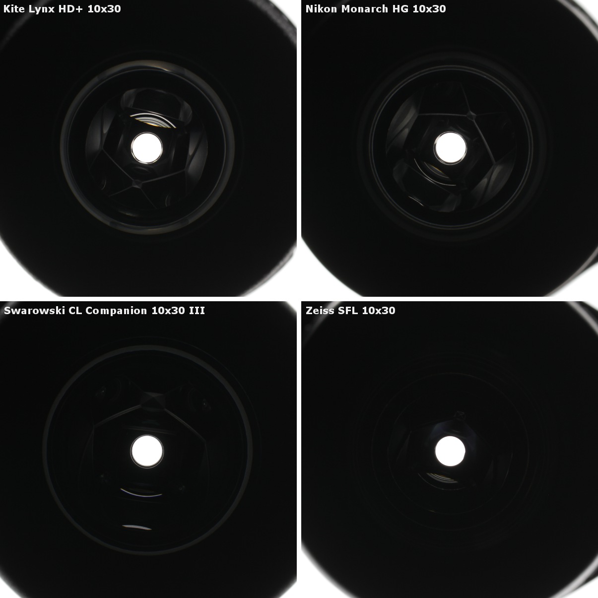

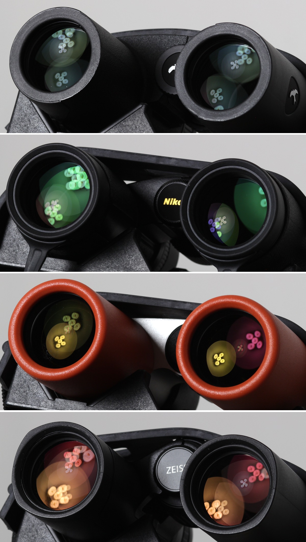

Odblaski i praca pod ostre światło
Już pobieżny rzut okiem na wygląd źrenic wyjściowych i ich okolic wskazuje, że możemy mieć tutaj wyraźnego lidera i równie wyraźnego outsidera.
Ranking w tej kategorii pokrywa się bowiem z ustawieniem prezentowanych miniaturek i kolejnością alfabetyczną. Najjaśniejsze okolice źrenicy wyjściowej pokazuje bowiem Kite, potem mamy zauważalnie lepszego Nikona i wyprzedzającego go nieznacznie Companiona, a następnie górującego wyraźnie nad konkurencją Zeissa.

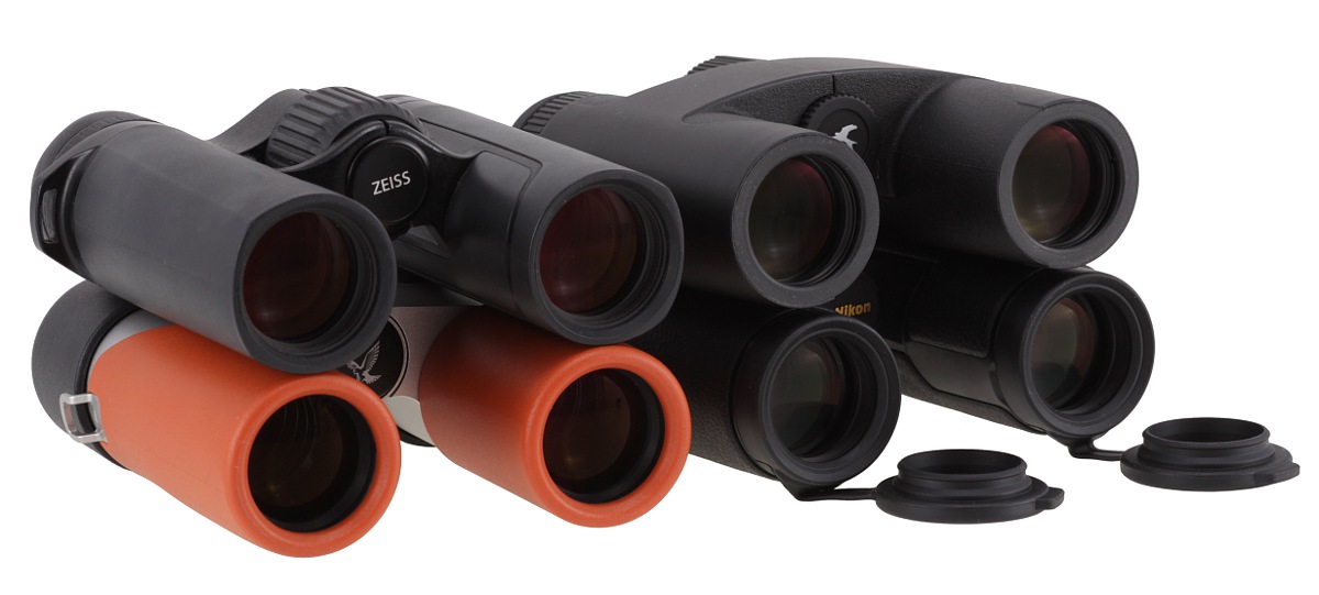

O tym, jak może wyglądać pojedynek Zeissa i Swarovskiego w tej kategorii, przekonałem się niejako trochę przypadkiem, podczas nagrywania jednego z filmów na platformę YouTube w siedzibie sklepu Beafoto. Siedzimy tam bowiem w studio, za stołem, na którym zwykle mamy masę sprzętu optycznego lub fotograficznego, a na wprost i trochę nad nami znajduje się potężny, świecący soft-box. Tak się złożyło, że na tym stole, w jednym momencie, leżały obok siebie nowy Companion i Zeiss SFL. Pierwszy poległ w tych warunkach koncertowo, bo pokazał wyraźny i globalny spadek kontrastu, natomiast Zeiss wypadł tutaj znacznie lepiej.
Ten trochę przypadkowy test zyskał późniejsze potwierdzenie. W nocy, pod światło Księżyca lub jasnych latarń, SFL pracuje prawie wzorowo. Spadki kontrastu, duszki i spajki są tam naprawdę minimalne i sporadyczne. Na drugim miejscu jest tutaj Nikon, który w ogólności pokazuje podobny obraz co Zeiss, ale globalny kontrast obrazu jest tam trochę gorszy. W przypadku Swarovskiego dodatkowo pojawiają się małe duszki, które przemieszczają się wraz z przesuwaniem pola widzenia. U Kite Lynx HD+ sytuacja jest ewidentnie najgorsza, bo tam oprócz duszków zobaczymy jeszcze wyraźne, krzyżowe spajki, które szczególnie na jasnych latarniach potrafią robić się paskudne.
W dzień, spoglądając przez lornetkę w stronę nisko położonego Słońca, w Zeissie zobaczymy tylko lekkie rozjaśnienie przy części diafragmy leżącej dalej od ostrego źródła światła. U Monarcha, oprócz podobnego rozjaśnienia, pojawi się nam lekkie "mleko" obejmujące większą część obrazu. U Companiona wygląda to bardzo podobnie jak u NIkona, natomiast w przypadku Kite zobaczymy jeszcze mocne, miejscowe rozjaśnienia.
Nie ma więc żadnych wątpliwości, że najlepiej wypadł tutaj Zeiss, a najgorzej Kite. Drugie miejsce przypadło Nikonowi, a trzecie Swarovskiemu.
