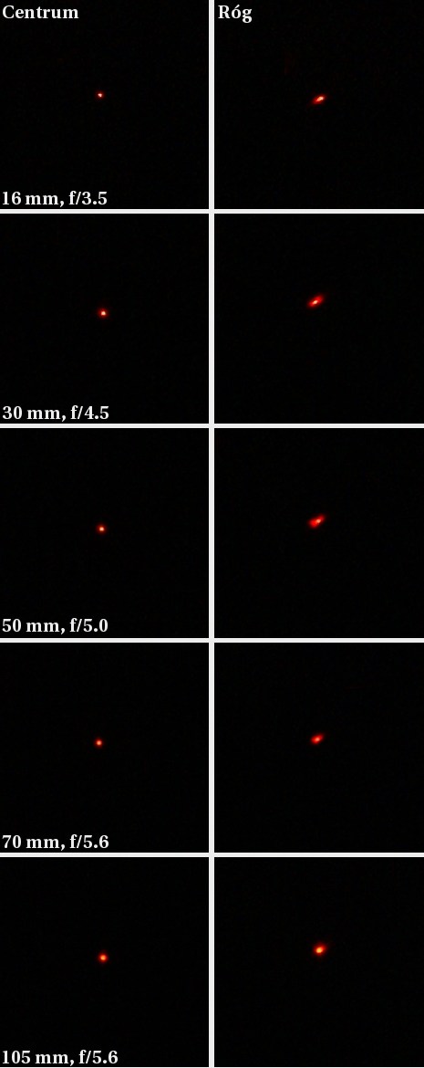

7. Koma i astygmatyzm
Koma nie jest tak dobrze korygowana jak w przypadku Zeissa. Tu znów mamy przewagę tego ostatniego. Z kołowej diody robi się wyraźny przecinek, co widać jasno dla ogniskowych 16, 30 i 50 mm. Sytuacja poprawia się dla 70 mm i jest też bardzo rozsądna dla 105 mm.
Sony DT 16-105 mm f/3.5-5.6 - Koma i astygmatyzm
Żadnych poważnych problemów nie sprawi nam natomiast astygmatyzm. Jego wartość, zmierzona w naszych testach, wyniosła 3.8% co jest wynikiem bardzo dobrym. Tutaj Sony wypada nawet lepiej od Zeissa.
