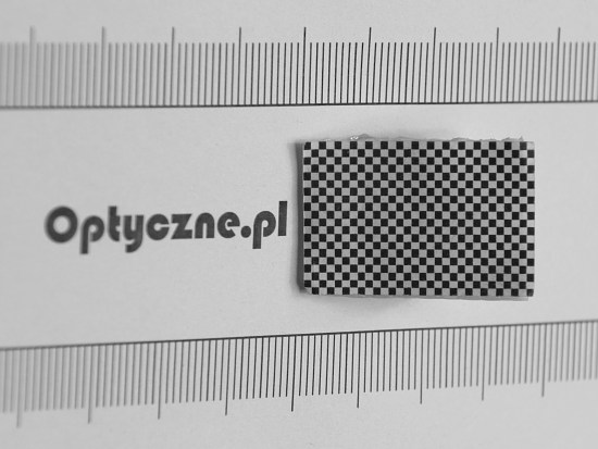

Przy współpracy z A100 testowany obiektyw słyszalnie warczy, choć nie jest to jakiś szczególnie uciążliwy odgłos. Jak na brak napędu ultradźwiękowego, nie jest też najgorsza szybkość pracy autofokusa. Cały zakres potrafi on przejechać w około 0.7 sekundy i to zarówno w jedną jak i drugą stronę.
W przypadku współpracy z A700, autofokus pracuje jeszcze szybciej. Zmieniają się też odgłosy wydobywające się przy jego pracy. Jest nieznacznie ciszej, zmienia się za to częstotliwość dźwięku, z warczenia, na odbywające się na wyższych tonach bzyczenie.
Na duże pochwały zasługuje też celność autofokusa. W warunkach studyjnych pudłował on w 3% przypadków, co jest wynikiem bardzo dobrym. Nie odnotowaliśmy przy tym tendencji do ustawiania ostrości przed lub za właściwym obiektem.
Sony DT 16-105 mm f/3.5-5.6 - Autofokus
