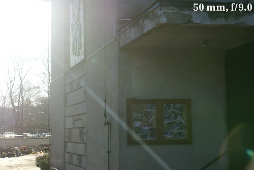

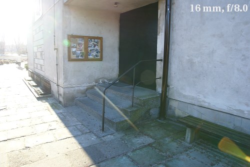

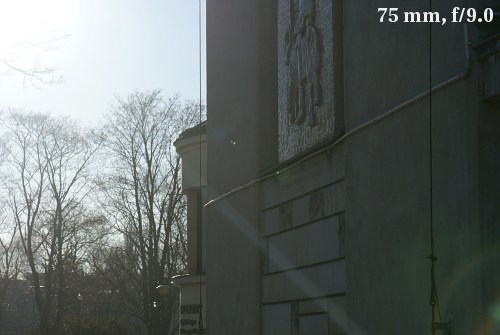

Przy najszerszym kącie odblaski są zauważalne, choć nie mają dużej intensywności, a ich liczba nie jest duża. Przy 35 i 50 mm sytuacja się poprawia choć artefakty są wciąż widoczne. Słabną one zauważalnie przy 75 mm i znikają dla dłuższych ogniskowych. Podsumowując tą kategorię, mamy tu zachowanie średnie. Zeiss zachowywał się tutaj odrobinę lepiej.
