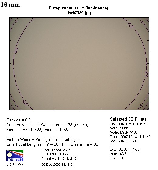

Dla ogniskowej 16 mm jest bardzo słabo. Przy maksymalnym otworze względnym w rogach kadru gubimy aż 46% światła (-1.78 EV) - to jeszcze gorzej niż u Zeissa. Przymknięcie do f/4.0 lekko pomaga, bo winietowanie spada do 40%. Przy f/5.6 mamy już 25%, a przy f/8.0 18%. Dopiero przy f/11, kiedy to winietowanie spada do 13%, możemy mówić o praktycznym zlikwidowaniu problemu.

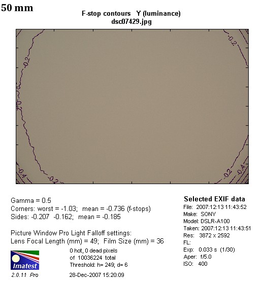

Bardzo podobnie jest dla ogniskowej 50 mm. Tam także przy maksymalnym otworze względnym winietowanie wynosi 22%. Przy f/5.6 zmniejsza się do 20%, a przy f/8.0 do 12%.

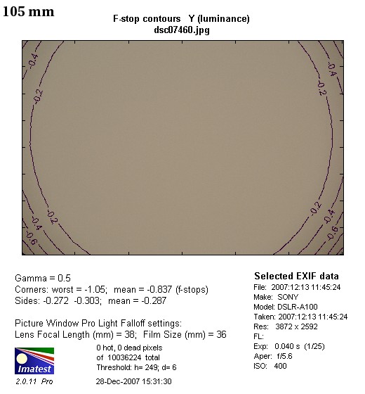

Przy 105 mm i przysłonie f/5.6 winietowanie wynosi 25% (-0.84 EV). Dla f/8.0 spada do 17%, a dla f/11 do 10%.
